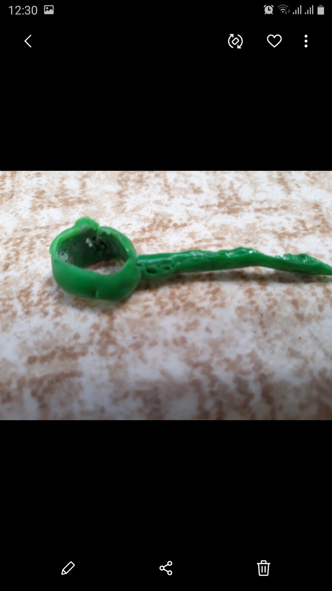

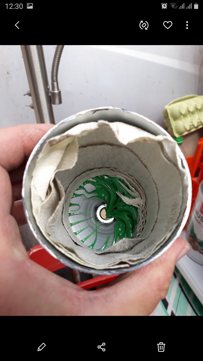

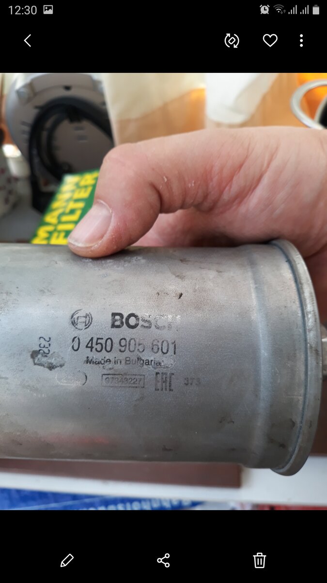

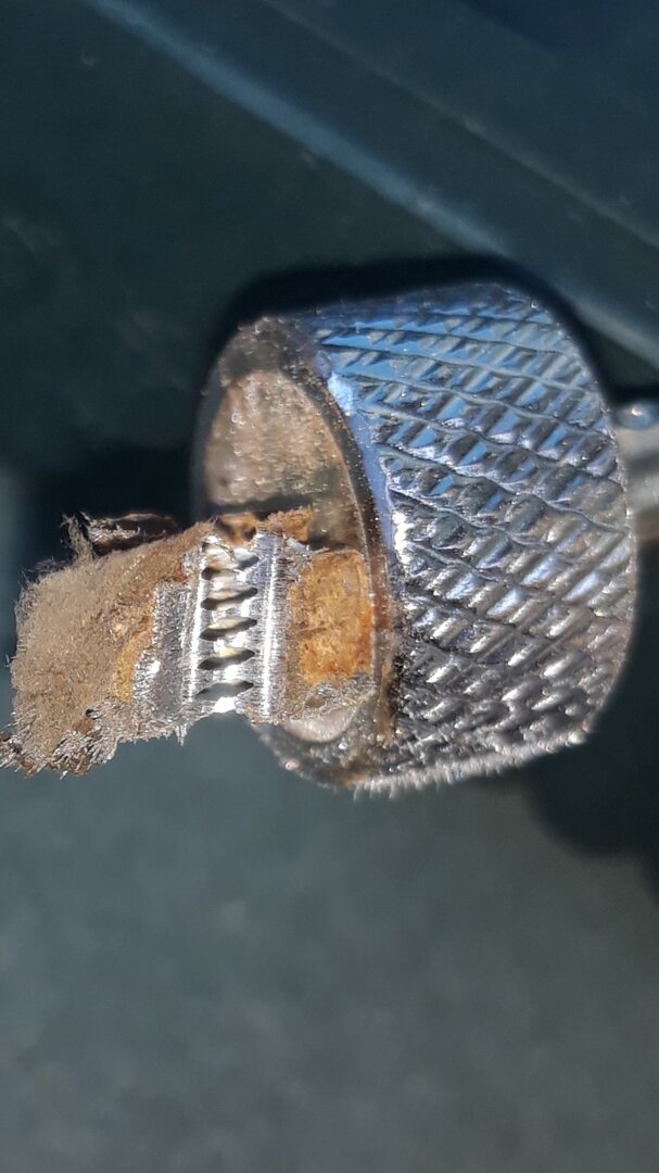

Die Bilder von den zwei Kraftstoff-Filtern haben den Unterschied: Seite wo geöffnet wurde. Einmal auf Seite des Einlaufs geöffnet (der grün-Plastikne) und andermal auf Auslauf-Seite (viel mehr Papier, uralt). Bei dem spanischen mit vielen Wicklungen: der Kraftstoff dringt in der Mitte ein und muß seitlich, durch alle Lagen hindurch. Oder? Bei dem mit grünem Plastik: ich nehme an es war eine Art Beutel? Aber wie wird der gegen den Beinzinfluss aufgespannt? Ich habe die Bilder vom grünen Plastik-Filter an Bosch geschickt. Dummerweise habe ich auf die Schnelle nicht erinnert, wo (war ein Händler) ich das bestellt hatte. Lag auch ein Jahr bei mir herum... Verpackung und so sah Profi-mäßig "original" aus. @René: Wie Klaus schrieb: Plastik in der Leitung zwischen Filter und Motor.
Kaum Geld, wenig Ahnung und trotzdem den Wunsch nach einem 9000CC
Schwierigkeit: es ist dies der erste Kraftstofffilter, den ich von innen kennenlerne. Also für mich sieht es so aus: Mit dem grünen Plastik ist der Kraftstofffilter innen abgedichtet: Papier am Gehäuse festgeklebt. Das grüne Plastik weicht im Benzin auf. Schwerkraft und Strömung folgend in die Benzinleitung. Also: rein getan hat es der Hersteller des Filters. Soweit erstmal. Gerne Rückfragen stellen. Man lernt ja am Objekt. Autofahren mit Leistung ist schon etwas spaßiges. Tempo 30 , Tempo 60 ohne Steigungen konnte ich fahren, heute Morgen. Aber heute Abend eine kleine Spritztour durch den Nordschwarzwald ist schon etwas anderes, lustigeres! Offiziell war es eine Testfahrt und eine Erledigung eines Einkaufs. 2 Stunden, 67km.
also dieser Kraftstoffilter wurde ausgebaut. er war etwa 10tkm in Betrieb. Das Grüne Zeug war weich, ist jetzt(2Stunden danach) hart. Es war in der Leitung. Jetzt fährt der 9000 wieder super. Ich will gern schreiben: er rennt wieder. Feierlich habe ich ihn gewaschen. Die Werkstatt scheint wirklich nett zu sein. Gehe gern erneut dorthin. Danke für die Tipps. lG 9000Reisen.
