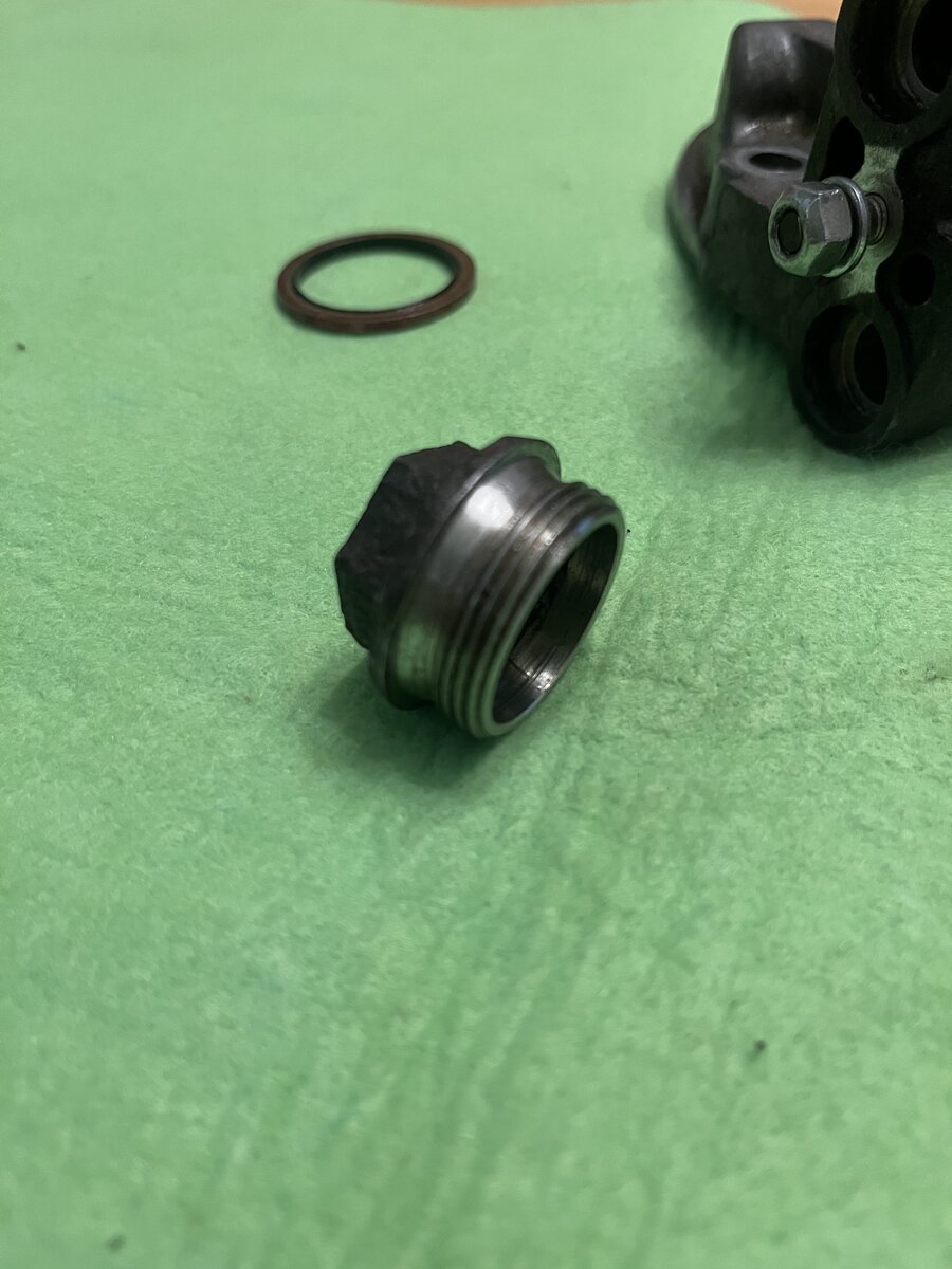

    Beim meinen weiss ich nicht so genau.Nach ein paar Tagen ist der Motor unten verölt.Ich,selbst habe damit kein Problem.Das frische 0w40 steht immer bereit.Aber,einem TÜV Prüfer wird das bestimmt nicht gefallen.Weil ich in diesem Jahr viele andere Probleme mit den beiden Saab hattte,habe ich es nicht geschafft,das genau zu untersuchen.Ich habe einfach Ölkühler mit den Leitungen und allen Dichtungen gewechselt und auf gute Ergebnissen gehofft.Mit dem Dichtring habe ich aber dabei gemerkt,dass der irgenwie zu locker sitzt.Die Schreiner doch auch nicht blöd.

    Beim meinen ist das sogar mehr.Im letzten Sommer war ich längere Zeit mit meinem 9-3 Aero beschäftigt.Für die Ölverluste beim 9-5 hatte ich weniger Zeit.Aber auch,wie immer Rostprobleme.Ich bestelle den anderen Ring jetzt.Oder setze ich die Schraube einfach auf Silikon😊.Das ist aber merkwürdig,dass es keine andere Beiträge von unseren Kollegen gibt.🤨

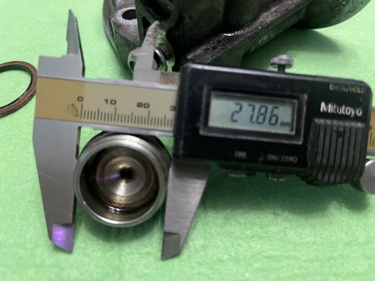

    Die Ringe habe ich gerade gekriegt.Zu klein.Der Ring von anderer Firma mit ID 27,1,den Du meinst,ist nur um 4 Zehntel größer.Ob der passt,schwer zu sagen.Der Flansch von der Schraube ist ca.32mm.Der Überstand ist groß genug.Nach meiner Meinung spielt das für Abdichtung keine Rolle.Das Gewinde sollte kleiner sein,dann kann man beliebig passenden Ring verwenden.Ich kann es noch probieren die andere Dichtung zu bestellen.Viel Geld ist das nicht.Mit dem Ölverlust bin ich auch aber noch nicht sicher,ob es daraus kommt.Das wollte ich im Frühjahr weiter untersuchen.

    Also,ich habe die Schraube jetzt genau angeschaut.Das Gewinde sieht nach m27 aus.Das hat aber mit dem Abdichten nichts zu tun.Zwischen Gewinde und Flansch ist ca.5mm Konus.Der Dichtring sitzt auf größerem Konusteil,der ca.28mm groß ist.Nach meiner Meinung muss die Gummidichtung vom Ring enger drauf sitzen.Der Ring auf deinem Bild sieht schon besser passend dazu aus.Wo genau kann man den bestellen?

    Das gebrauchte Gehäuse habe ich irgendwo im Keller liegen.Ich kann die Schraube nachmessen,wenn Du brauchst.

    Hallo, der Ring,den ich bei Skandix gekauft habe,ist 35x28x2.Die Gummidichtung ist aber dabei.Bei dem Wechseln im September hat es mir nicht gefallen,weil der Ring zu locker am Gewinde sitzt.Ich habe es vor,noch Mal im Frühjahr dran zu gehen.

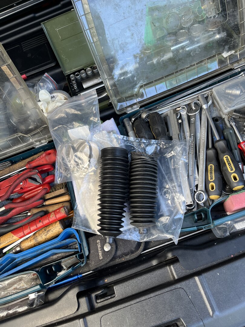

  15. Alles klar.Übrigens,die Manschette wird für Opel und Saab genommen.Nach meiner Meinung,wenn auf Verpackung die Originalnummer steht,dann muss die auf Ersatzteil auch sein,egal wo und von welcher Hersteller es produziert wurde.
  16. Es war mehr als ein paar Tropfen.Eigentlich habe ich gedacht,dass es dadrin Schmierfett sein sollte. Und noch Frage.Als ich nach der Manschette gesucht habe,möchte ich Original haben.Bei EBay habe ich schon was gefunden und bestellt.Auf Verpackung steht alles richtig,GM und richtige Nummer,aber das,was dadrin lag,von TRW.Also Aftermarket.Das Teil war natürlich teurer,als andere Aftermarket Angebote.Ich diskutiere jetzt mit dem Verkäufer.Ich muss es wissen,ob es wirklich so möglich ist.

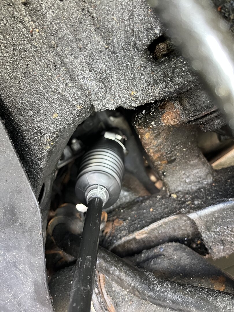

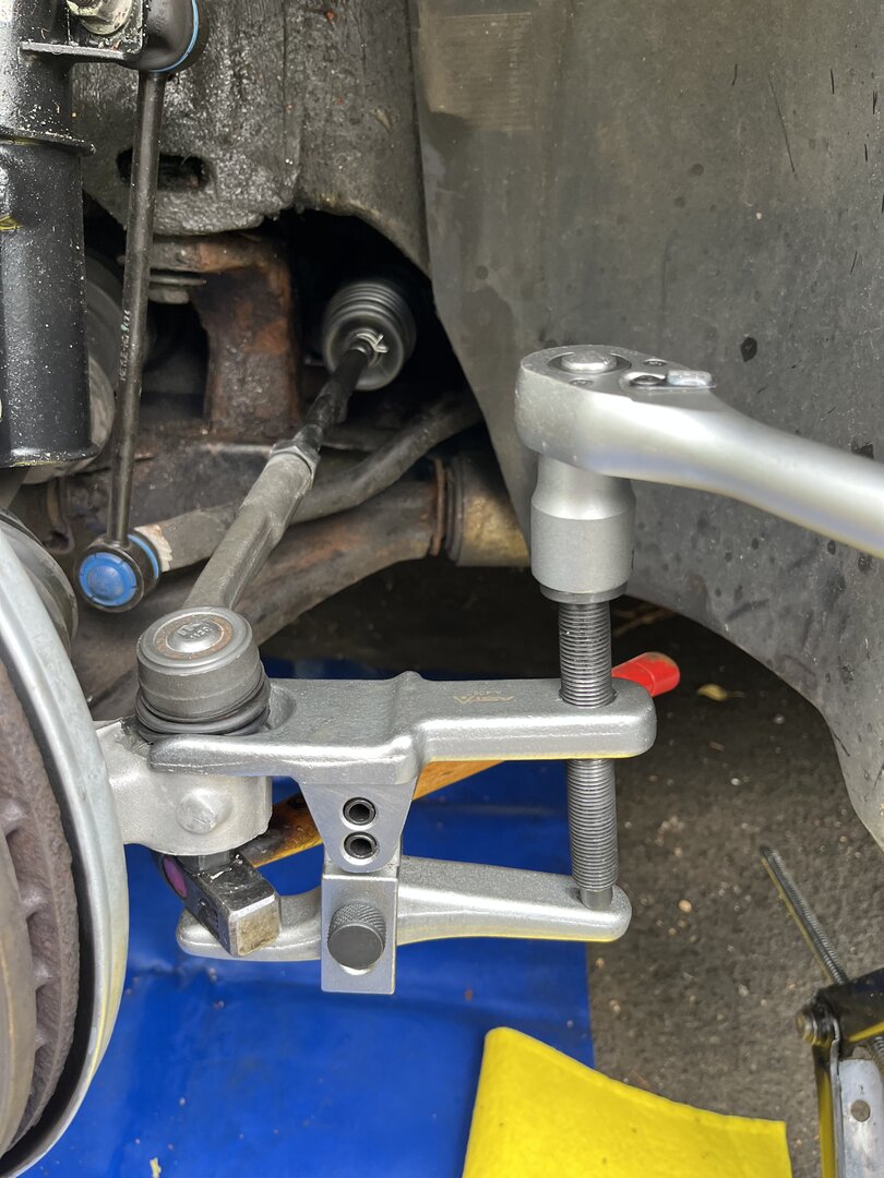

  18. Heute bin ich bem Wechseln der rechten Spurstange auch zu einer Frage gekommen.Nach der Demontage der Manschette merkte ich,dass im Lenkgetriebe eine Menge vom Servoöl steht.Weil ich solche Reparatur erstes Mal im meinen Leben durchgeführt habe,weiß ich nicht,ob das normal ist.Auf dem Bild ist es leider nicht so deutlich zu sehen.
