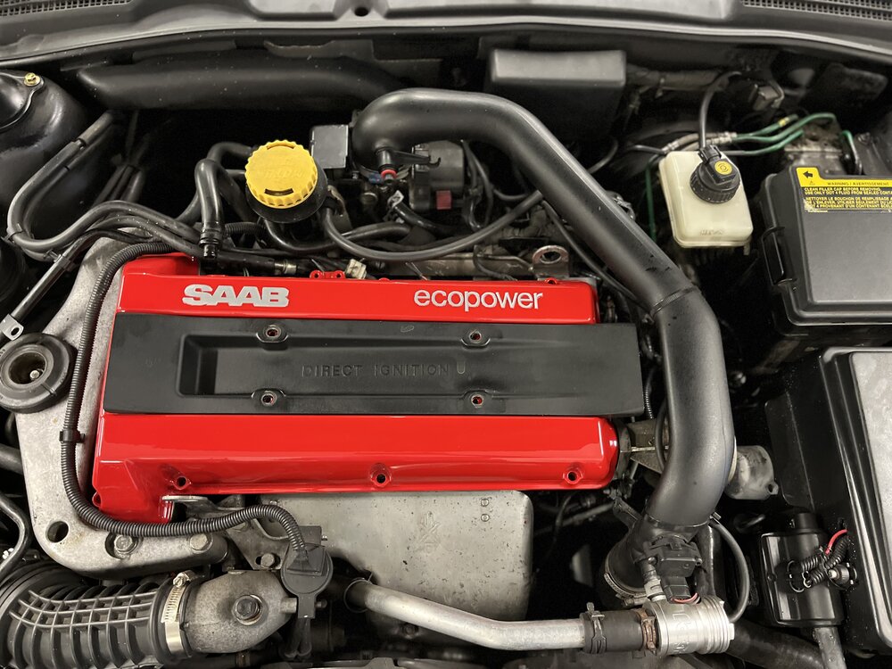

    Danke Leon ! So, heute weiter mit der EGT Anzeige, ich ich drittes und letztes Kästchen einfüge. Jetzt fehlt nur noch die Muffe am Kat, die mir ein Kumpel einschweißt damit es auch hält. Kabelbaum etc. alles vorbereitet, Bilder anbei. Der neue Krümmer mit neuer Dichtung, den neuen Bolzen & Muttern sieht übrigens nach 3000 tkm aus wie im Bild anbei.Wochen aus wie im Bild anbei.

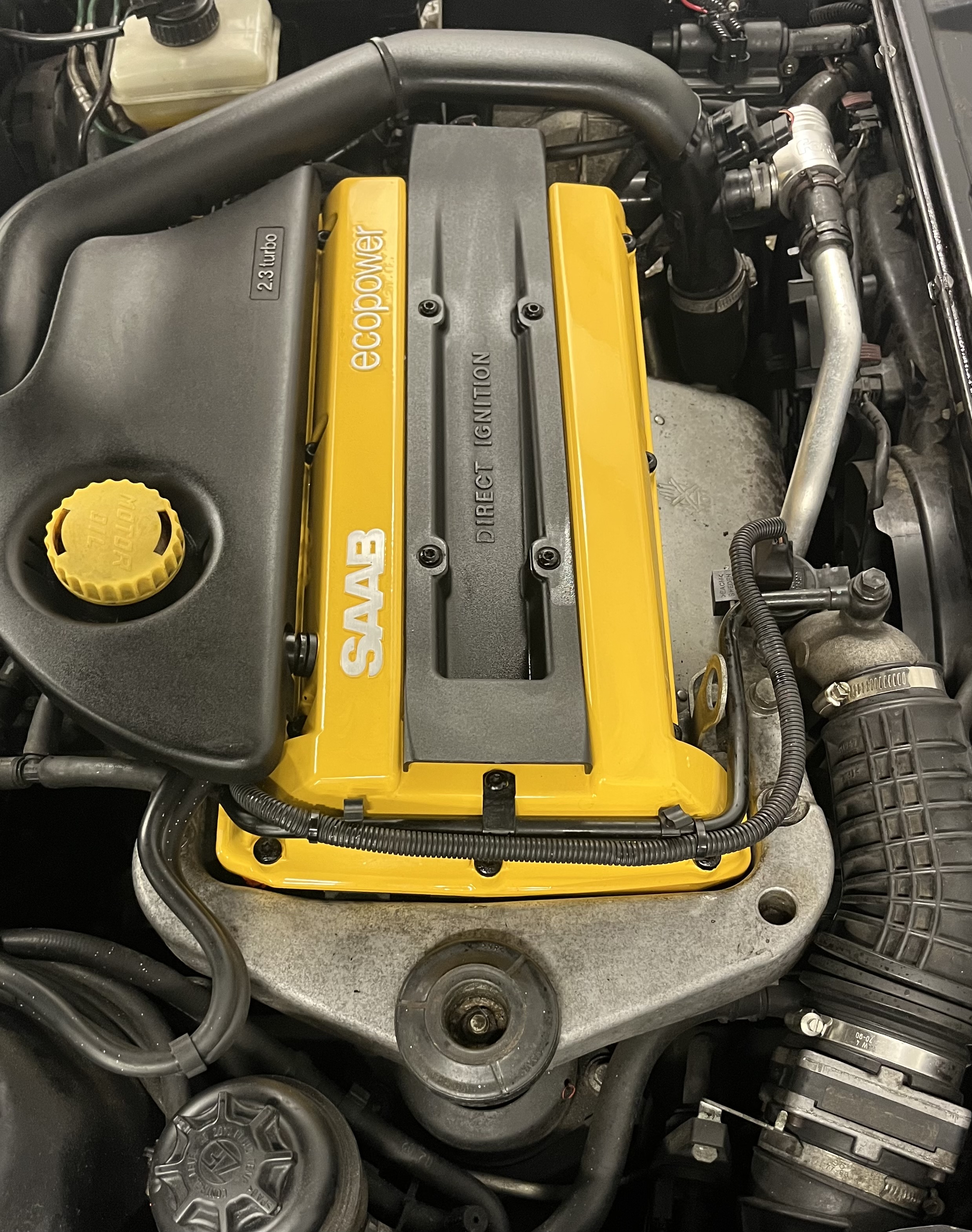

    Teilweise neue Klemmschellen. Krümmer & Co auch alles gut. Den Ventildeckel in Alu etwas poliert - das mag ich auch ansehen. Die Leitungen zum Motorölkühler erstmal entrostet und ich gehe es erst an, wenn ich beide Leitungen bekommen habe. Einzig die ZKD ölt leider etwas in der Region des Kettenspanners (der ist es aber nicht !!). Wenn ich den Krümmer & Dichtung ansehe kam das schon mal neu ..

    Dabei gleich mal den Turbo endoskopiert und die Traverse (wegen möglichem neuen Rost - aber sie schwimmt in Fluid Film/Mike Sanders). Am liebsten würde ich gleich einen größeren Turbo reinstecken … wo mal wieder alles raus ist. Der Turbo pfeift ziemlich, vielleicht war es aber auch der Krümmer ? Welle hat null Spiel - und Öl gibt es auch nirgendwo.
