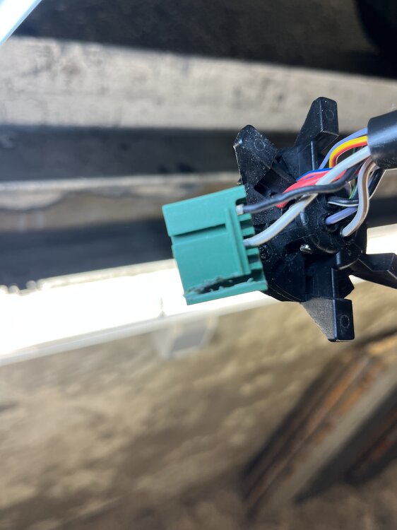

  23. Moin, ich war nach langer Zeit mal wieder an den Cockpits. Habe ein „Saabastian Renncockpit“ das ich von 1985 auf 1992 ändern muss. Anzeigen für CheckEngine, ABS … alles anders. Wofür ist der Stecker im Bild ? Ich weiß es leider nicht mehr .. Danke
