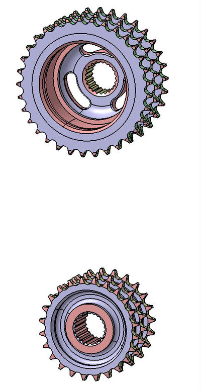

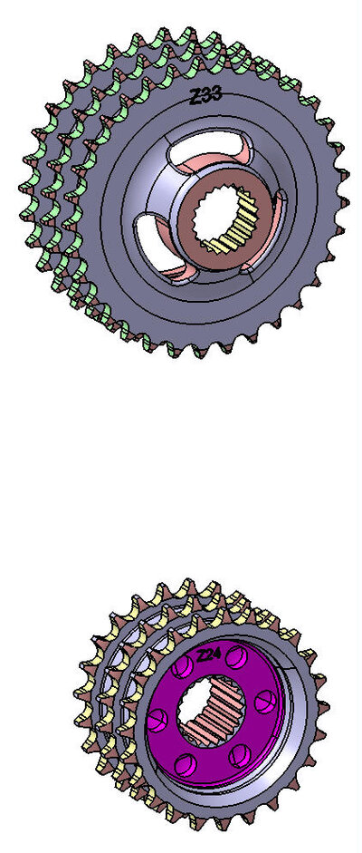

Für die die es interessiert, den Stahl habe ich bei der Fertigung angefragt: http://www.saarstahl.de/fileadmin/s...sorten/deutsch/7225_7227_42CrMo4_42CrMoS4.pdf da sin die Teile im Bereich von 900 - 1100 N/mm² Zugfestigkeit in vergütetem Zustand.
Und die Teile lassen sich nur 1:1 von den Originalteilen abnehmen und nachfertigen, da ist nicht viel "Platz" für konstruktive Verbesserungen. Sicher, alle Übergangsradien so groß als möglich, die Oberflächen so fein wie notwendig etc. pp. So sehen die Teile im CAD aus:

42CrMo4 kenne ich auch für solche Anwendungen.
Mehr Chrom bringt zwar tiefere Nitrierschichten, aber das platzt dann an den Ecken bloß ab.
Wie machen die denn die Keilverzahnung?
Drahterrodieren nehme ich an, bei der Stückzahl.
Die Durchbrüche am z33 Rad würde ich um Kosten zu sparen weglassen.
Erodieren falls kein passendes Räumwerkzeug vorhanden ist.
@Kuchen: wie kommst Du dann an den Sicherungsring dran der das ganze auf dem Hohlzapfen des Primärgehäuses hält dran?
Ja, Sicherungsring ... Dann würde ich zumindest an den unverzichtbaren Durchbrüchen auf die Übergangsradien verzichten. Bei Guss oder Schmiedeteilen machen die Sinn, aber hier soll ja gefräst werden, nehme ich an.
Drehen und fräsen. Die Radien reduzieren die Spannungen in den Übergängen und ich will sie aus diesem Grund haben, nicht weil sie beim originalen Gusseisen drinnen sind . Sie sind in die Kalkulation bereits eingeflossen.
dürften auf einer CNC Maschine auch nicht der Kostenfaktor sein wenn das Teil es schon gefräst wird (Durchbrüche).
