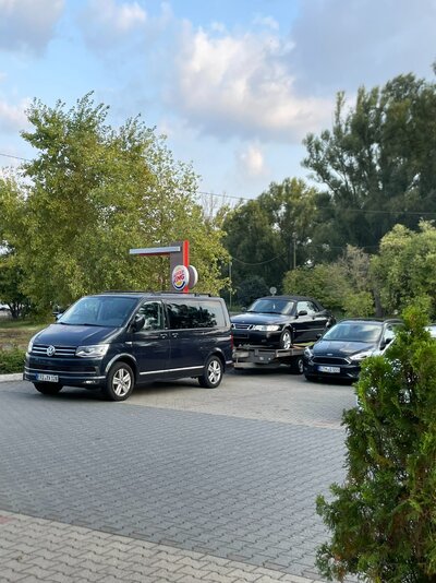

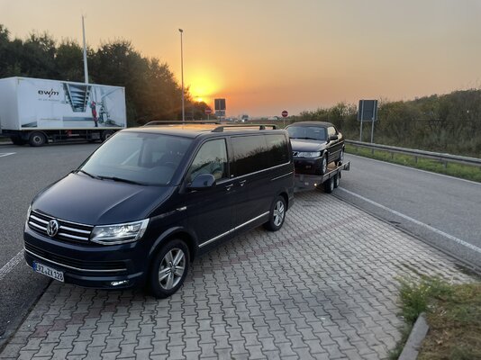

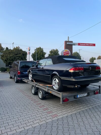

Ein Foto vom 900 würde sich hier als Abschluß des Fadens ausgesprochen gut machen und uns erfreuen. 🤓
Aber vielleicht hat der Faden ja erst angfangen. 😉

Danke für die Rckmeldung!
IMG_2083.thumb.JPEG.c269549bf8fb700887428b5ed23ef54b.JPEGIMG_2067.thumb.JPEG.60f21fe5d1e4cbc6f6f13ab4d7a4f03e.JPEGIMG_2066.thumb.JPEG.e69cf864e9c7267572e096656b68d16f.JPEG
