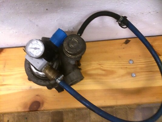

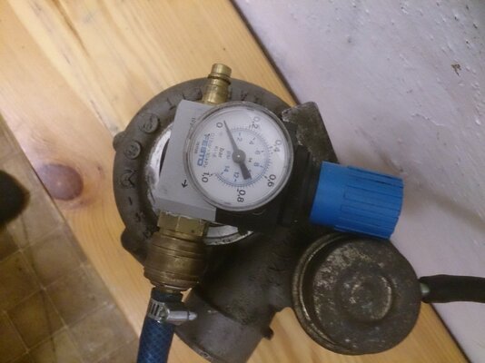

Lass die Prüfung über irgendeine Diagnose, die erfolgt auch nach WIS mit Manometer.
Werte der Sensoren u.U. wo anders verfälscht.
GLD einstellen!
Ich mach das z.B. mit einem Festo Druckminderer bis 1 Bar, dann weißt du daran liegt es oder eben nicht..
Wenn ich nichts ändere, hab ich es so mit aber geprüft
