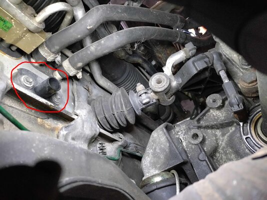

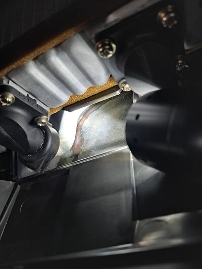

ich habe unter meinem 902 Cabrio, BJ 7/1997 einen ziemlich großen feuchten Fleck entdeckt. Bei der Ursachenforschung ist mir aufgefallen, dass es aus einen kleinen Rohr an der Spritzwand tropft.
Ist am Foto schön zu sehen.
Wer hat damit Erfahrung?
Hast du eine Klimaanlage?
Wenn ja, da läuft das Kondenswasser ab und das ist ganz normal und in Ordnung. Nebenbei gehört auf den eingekreisten Anschluß noch so ein Gummi-Ablaufdings. Aber das ist jetzt auch nicht tragisch wenn es fehlt.

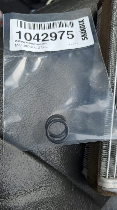

Allerdings muss es nicht der WT selbst sein, es können auch die ausgehärteten Dichtungen der Anschlüsse sein - so bei meinem 900II kürzlich erst. Einen Ersatz für den WT würde ich daher erst kaufen, wenn die Diagnose gesichert ist und ansonsten erstmal einen Satz O-Ringe besorgen, z.B. https://www.skandix.de/de/fahrzeug-teile/innenraumtemperatur/heizung/waermetauscher/dichtring-waermetauscher/1042975/ und schauen.

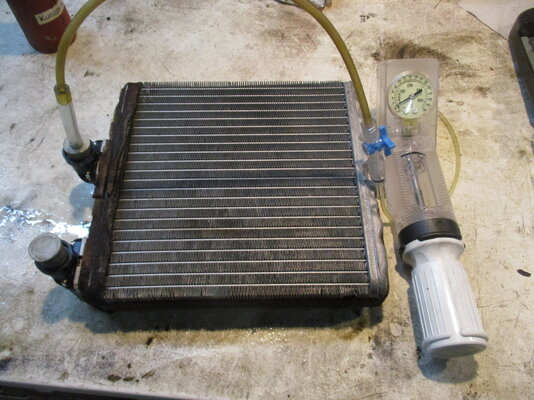

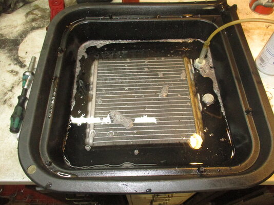

Mit ein wenig Einfallsreichtum kann man den WT auch einem vorsichten Druck(verlust)test unterziehen.2024_0127_172043.thumb.JPG.2963446593fe4e82a1f2d27996e72896.JPG2024_0127_174527.thumb.JPG.41a44b160902dc147a99b75dbabae535.JPG

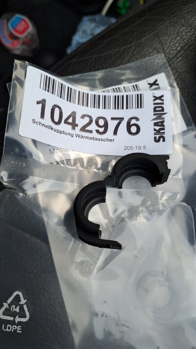

Habe ich gerade hinter mir.Bei mir waren nur die Anschlüsse undicht.Bei Skandix zwei neue o ringe und zwei Schnellverschlüsse bestellt und alles schön mit vaseline eingesetzt.Alles Top für knapp 10 Euro

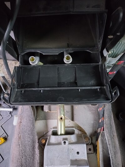

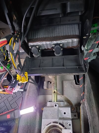

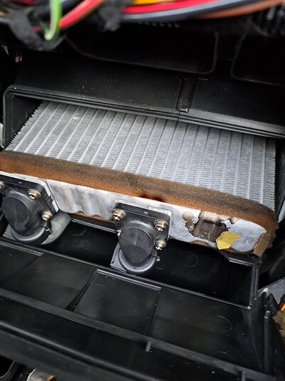

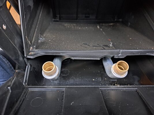

Hier ein foto der Undichtigkeit

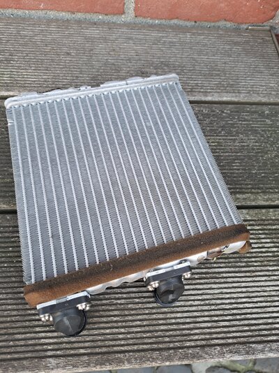

So sieht das Innenleben aus.
Kriegt man locker an einem Tag fertig.

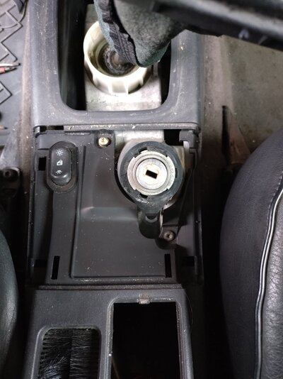

Habe ein Bild von den zwei Schrauben der Verkleidung rund ums Zündschloss eingefügt.
Trugschluß ist aber der Wasseraustritt des Bildes kommt nicht daher.
Da floß im Motorraum Regenwasser ab, der Kühlmittelverlust war weit tiefer im Innenraum.
