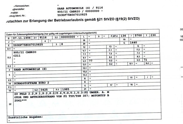

Und vorab das Ganze ist nicht übertragbar, also nur unser Auto.
Und ich finde es klasse, dass die Menschen hier, unser 900IICV (das geht jetzt in eine Richtung) für "würdig" gefunden haben , um das mit der "Behörde" zu meistern.
Und ich habe mir auch erklären lassen dürfen, dass nun die Mehrleistung nach Gutdünken für den Versicherer nicht mehr relevant ist, sondern die TSN in 22

Die VIN ändert sich doch nicht durch Einbau von anderer Technik. Das Interessante steht unter 22.
Ist dann jetzt soweit, neue Papiere I+II
Der Gute beim Amt macht sich das recht leicht, wohl Zugriff auf das Abnahmeprotokoll online über die Prüfnummer.
Und jetzt kommt es "Knüppeldick"
Trotz Vollabnahme ohne Mängel keine neue Plakette, hat das simpel unter "Technische Änderung" laufen lassen.

HSN: 9116 TSN 355!!!!!!!!!!!
Ist das jetzt noch mein Problem:dontknow:
Also habe ich nach VIN ein CV2,3i. Nach HSN und TSN ebenso
Eingetragenerweise mit 1985ccm Hubraum und 136KW bei 5700 Umdrehungen und einer Höchstgeschwindigkeit von 230
Was teile ich meinem Versicherungsfuzzi den jetzt mit?
ich würd es so machen wie bei HIRSCH Tuning: aktuelle KW der Versicherung mitteilen
kopie vom kfz schein zur kenntnisnahme per einschreiben mit dem hinweis der aktuellen abänderung und gut ist!
ich glaube die Vers. haben ihre typklassen und dein auto fällt da trotz abänderung eh nicht raus.......denn PS interressiert eine vers schon lange nicht mehr!
da geht es um die diebstahlhäufigkeit (saab->0 ) alter vom halter (naja du jetzt gefühlte 5j weniger) das will die vers. also auch nicht wissen, das einzige wäre eine wertsteigerung und die sehe ich nicht wirklich. ansonsten wertgutachten
Im Gutachten unter 22 steht aber doch, daß er jetzt 357 ist, und interessanterweise ist er unter2.2 genullt. Dassollte dann so in den Teil II übernommen worden sein. Die Kopie des Dokuments bekommt auch die Versicherung, also sollte doch alles gut sein. Ansonsten muß man mal kurz mit der Versicherung telefonieren und denen erklären was man gemacht hat.
Im Gutachten unter 22 steht aber doch, daß er jetzt 357 ist, und interessanterweise ist er unter2.2 genullt. ...
Das ist es ja. Genullt wurde nichts. Irdendwas hat der Mensch da nicht verstanden. Der hat das als technische Änderung gesehen und nicht als Vollabnahmne zur Erlangung einer ABE
Das sehe ich jetzt nicht mehr als mein Problem, es wurde ja auch auf dem Gutachten seinerseits die ordnungsgemäße Eintragung mit Siegel quittiert.
Ich babe der Versicherung alle Angaben gemacht
