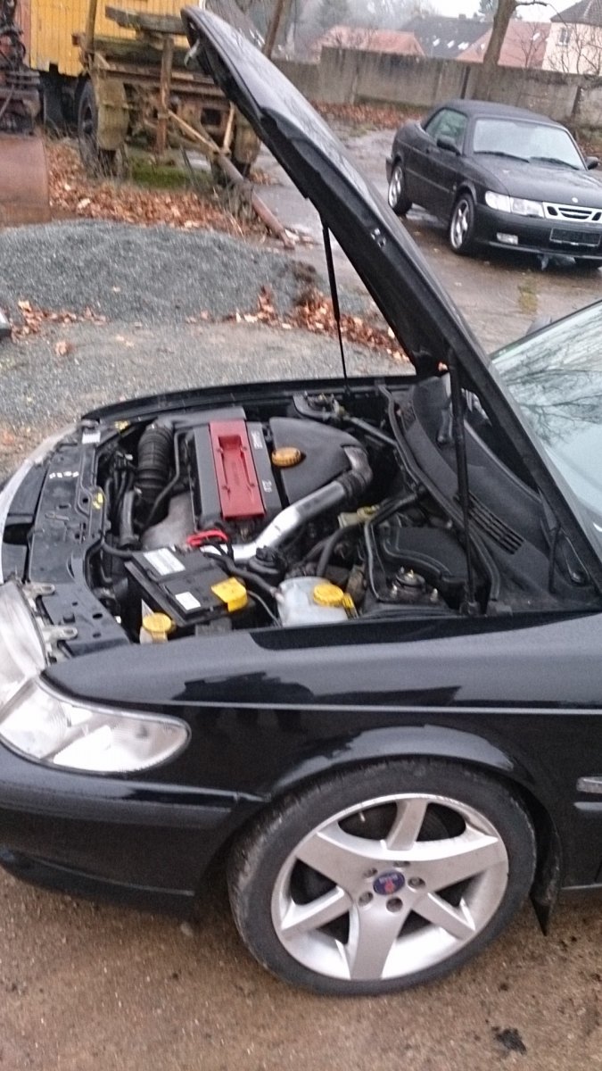

Das wurde gemacht:
Motorumbau 2.0turbo in einen 2.3i
Raus aus Turbo am Sonntag, Scheidung von i und Hochzeit mit t am Montag. Da lief er mit Bremsenreiniger, mit Sau Steuergerät auch mit Benzin:-). Also für Dienstag das Steuergerät geschrieben
Dienstag
Umbau auf neue Vorderachse 96 aufwärts;
Umbau auf Bremse 96 aufwärts,
Tieferlegung Eibach, vorn mit Koni verstellbar zerlegt und zusammengebaut, eingebaut in dem Zuge eine Achsbuchse hinten erneuert
Verbau Auspuffanlage Turbo
Montage von Schönheiten wieTalageda Stoßstangen vorne und hinten, und weißen Seitenblinkern
Mittwoch Probefahrten, Kehraus, 900R "besichtigt" dabei diie Sensonic kennengelehrt, einfach geil, und Abschiedsessen.:eating:

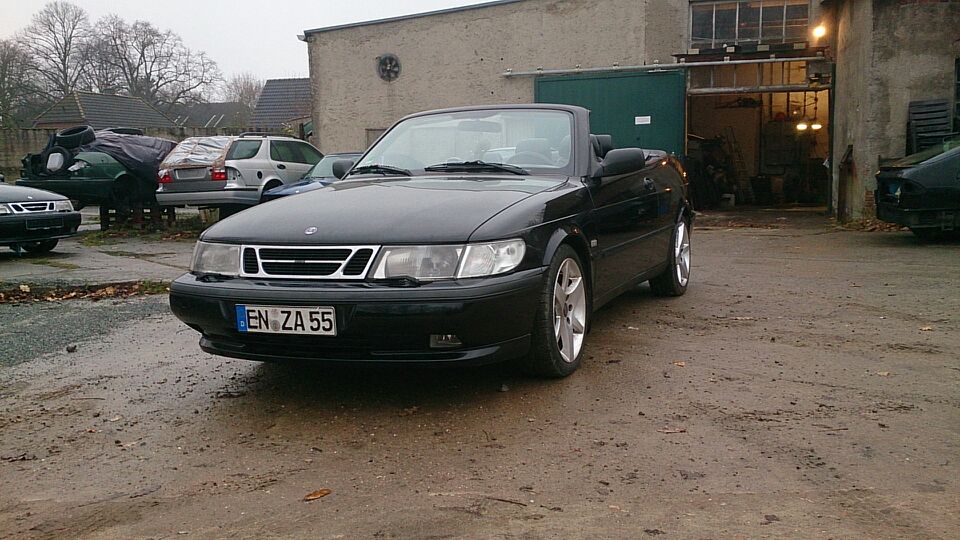

Fertig ist unser 2,3i 2,0Turbo:beer::dancing:
Und weil Bilder begehrt sind:
DSC_0031.thumb.jpg.7e0916735ce71fa415052213626cfe65.jpg IMG-20131204-WA0008.jpg.ebc73ae5051551ec6482e04bc40f284f.jpg
Dieser Saab ist jetzt ein Unikat

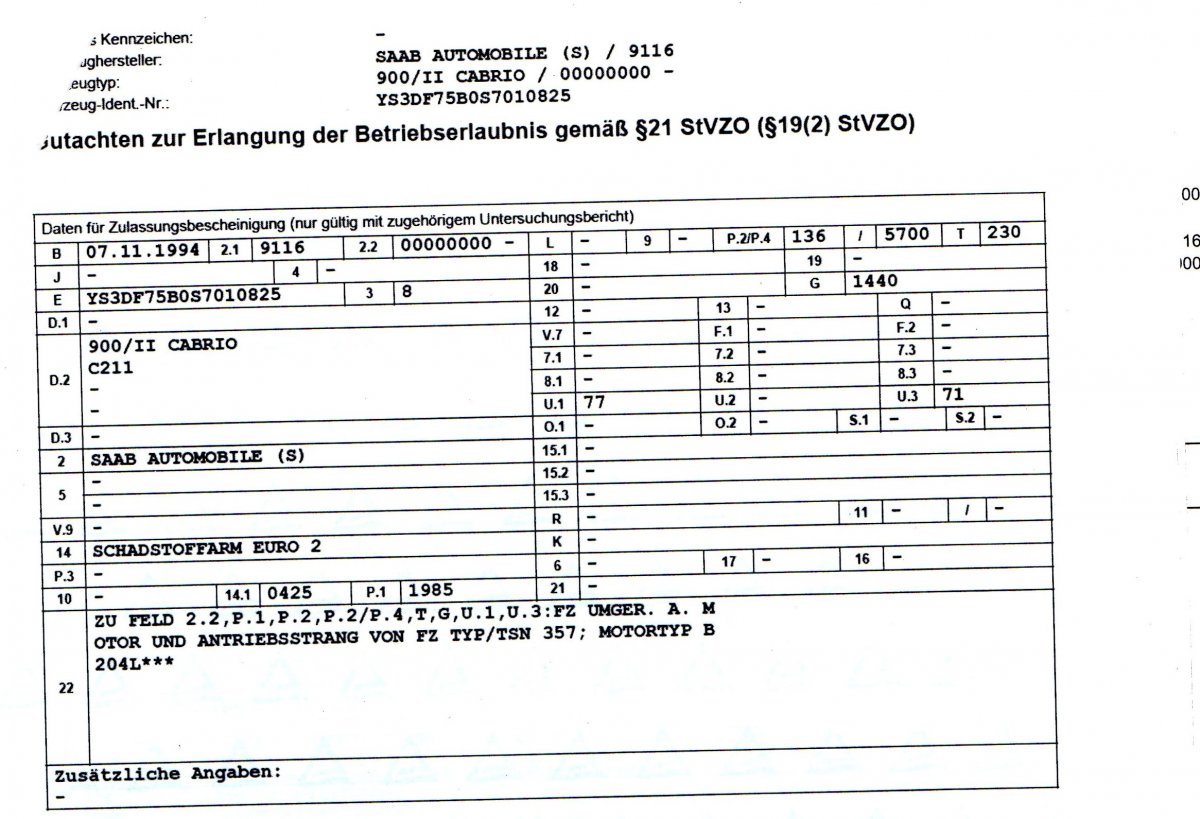

Frau meckert schon, warum überhaupt eintragen, merkt doch keiner.
Wiederstrebt mir spätestens mit der Ladedruckanzeige. Daher meine Frage am Rande an den ein oder anderen Versicherungsexperten:
Der Versicherung habe ich bereits mitgeteilt, dass das Auto auf den Turbo umgebaut wurde (blabla 2,3i 150PS ....mit allen relevanten Bauteilen auf 2,0t 185PS... gleiche Baureihe... blabla) und somit 35PS mehr hat.
Gehe ich richtig in der Annahme das damit die Versicherungstechnische Seite erst mal abgedeckt ist?
Versicherungstechnisch betrachtet, handelt es sich zunächst um eine so genannte Gefahrenerhöhung. Gefahrenerhöhungen sind immer anzeigepflichtig!
Dieser Vertragsobliegenheit hast Du Genüge getan. Insoweit obliegt es jetzt Deinem Versicherer, eine wagnisgerechte Einstufung für die neue Motorisierung Deinens Stoffmützen-Unikates zu finden.
Meine Gesellschaft hat bei meinem 2.2 TiD Hirsch die 20 PS Mehrleistung durch die Hirsch-Software quasi stillschweigend akzeptiert und im Versicherungsschein bestätigt. Die Einstufung in eine andere Typenklasse und eine daraus resultierende Prämienanpassung fand nicht statt.
Das durch Veränderungen an der Fahrzeugtechnik generell die Betriebserlaubnis erlischt und der Versicherer dann "quasi von der Erbringung der Leistung freigestellt ist", auf jeden Fall aber gegen den Halter/Versicherungsnehmer im Schadenfall einen Regressanspruch hat, wusstest Du ja bereits und möchtest deshalb ja Deinen Umbau auch legalisieren lassen.
