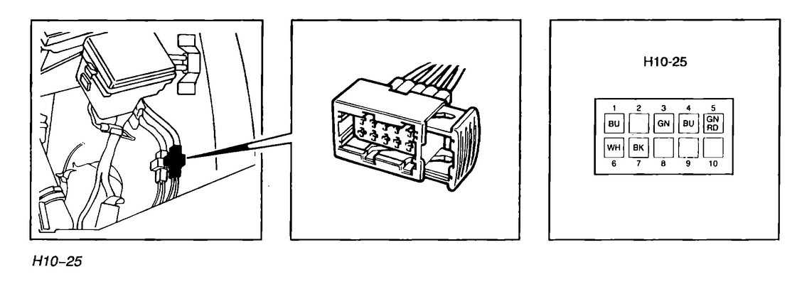

Da ist alles in Ordnung… :/Ich würde mal die Kontakte in dem Stecker checken. Korrosion, festen Sitz, ...
