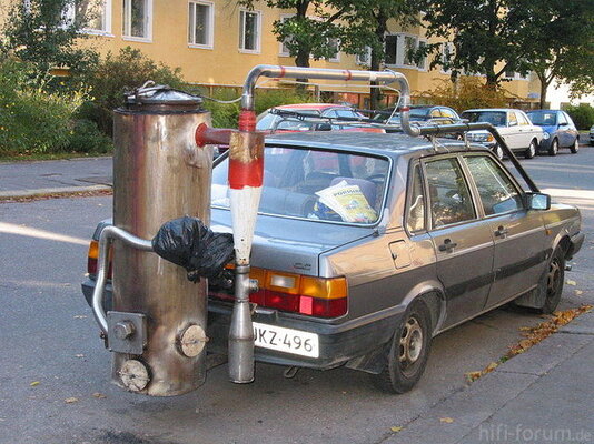

17. Oktober 201212 j Mehr sinnfreie Links: www.disney.com .......... 1.Preis [ATTACH]67016.vB[/ATTACH]

17. Oktober 201212 j 1.Preis Na ja, wie du vielleicht hättest nachlesen können, sind wir schon über das Wissen, dass es LPG-Tanks gibt, hinaus. Daher für dich leider nur der letzte Platz... Um beim Thema zu bleiben: Wenn man den evtl. vorhandenen Sicherungskasten und das evlt. vorhandene ABS Steuergerät versetzt - passt ein D200 Zylindertank dann unter die Rückbank ? Nicht beim Cabrio... Aber ohne gemessen zu haben, beim CC wohl auch nicht.
