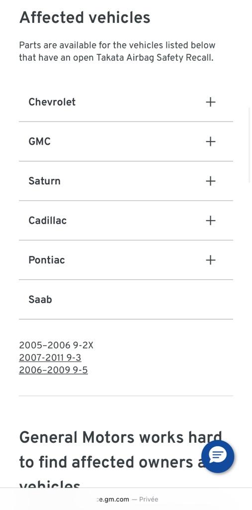

28. Juni28. Jun Der 9k hat keine Takata-Airbags. Saab (GM) hat erst ab dem 2003er 9-3 damit angefangen. Das Thema gab es ja vor 10 Jahren schon mal (wenn auch ohne Fahrverbote).

28. Juni28. Jun Das hier ist von 2023 und behauptet, dass hiesige Saabs mit Takata Airbags aus anderen Produktionen ausgestattet wurden, wo dieses Problem nicht auftritt… https://www.saabplanet.com/takata-airbag-recall-a-persistent-safety-concern-for-saab-vehicles/

28. Juni28. Jun Theoretisch können auch andere Lenkräder passen, aber wohl nicht HU-konform. Das hier ist von 2023 und behauptet, dass hiesige Saabs mit Takata Airbags aus anderen Produktionen ausgestattet wurden, wo dieses Problem nicht auftritt… Da wäre die Frage mit welcher Begründung. Das Problem war ja wohl die Verwendung eines bestimmten Treibmittels. Andere Hersteller haben wohl was anderes benutzt, aber dass Takata verschiedene Typen verwendet haben sollte? Mehr bekommen ich aus dem Kopf gerade nicht zusammen.
