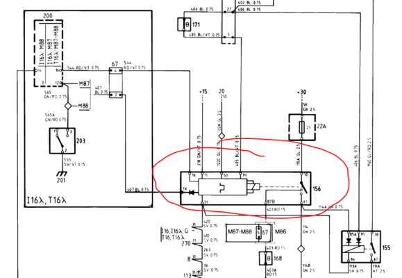

korrekt...die ganze Regelung zum Abstellen/Anlaufen ist eher aus Verschleißgründen bzw. Gründen der DAUs vorhanden.Zurück zur AC, bevor der OT ausufert.
Wenn ich deine Funktionsbeschreibung richtig lese, Flemming, dann könnte ich an meinem 8V, bei dem es diese Ansteuerung des Motorsteuerungsgeräts zur Drehzahlerhöhung ja nicht gibt, im Grunde auch ein ganz normales Relais verwenden. Dann fiele zwar auch die Deaktivierung des Kompressors durch den Anschluss 50 beim Anlassen weg - was ja aber nicht schlimm wäre, da ich die AC eh immer erst nach dem Start ein- und vor dem Abstellen wieder ausschalte.
