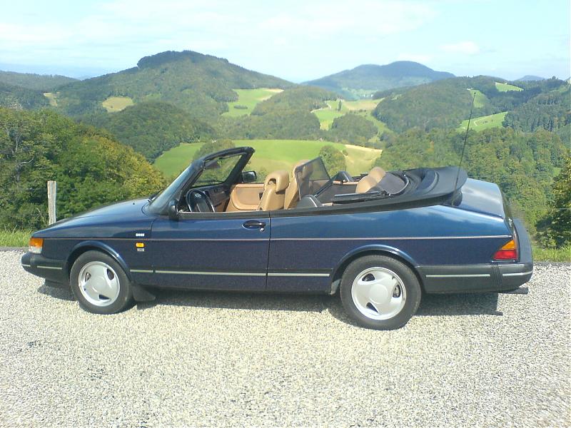

Hatt Jemand Erfahrung m it einer Anhängekupplung an einem 900 l Cabi?
Ichn hatte früher einen 900 l Aero mit abnembarer A.Kupplung, dabei wurde der Untere Teil der Stosstange ausgeschnitten was nicht sehr schön war, gibts ein Produkt wo das nicht nötig ist? am besten abnehmbar und mit 1200 Kg zugkraft?
Mit Freundlichen Grüssen aus der Schweiz (nähe Basel)
