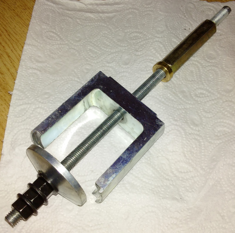

Falls auch jemand über den Erwerb des Werkzeuges nachdenkt:
Die hier im Forum vor Jahren genannten Quellen sind leider entweder erloschen oder führen das Werkzeug nicht mehr. Hersteller ist Scantech. http://www.scantechproducts.com/en/volvo-saab/tool-0c0041.php
Ich habe es für 62€ von RBM Performance aus Frankreich gekauft.
https://www.rbmsaabparts.com/tool-for-bushing-ref-rbm857575-saab-9000-_l_EN_r_67_i_1063.html
Hab das bei mir auch vor kurzem mit dem Tool gemacht. Beim ersten Versuch hat es mir das Gewinde der Gewindestange zerquetscht, nachdem die Mutter aufgegeben hatte. Paartsforsaabs (UK) hat mir aber eine neue geschickt - ich hatte argumentiert, dass das Material zu weich sei.
Bei mir hat es auch die Kontermutter samt Gewindestange zerlegt. Beide Teile sind weit unterhalb einer normalen 8er Härte. Allerdings tat es eine ebenso weiche Baumarktstange mit jedoch drei Muttern im Konter. Eine gute Schmierung der Gewindestange tut ihr übriges.
