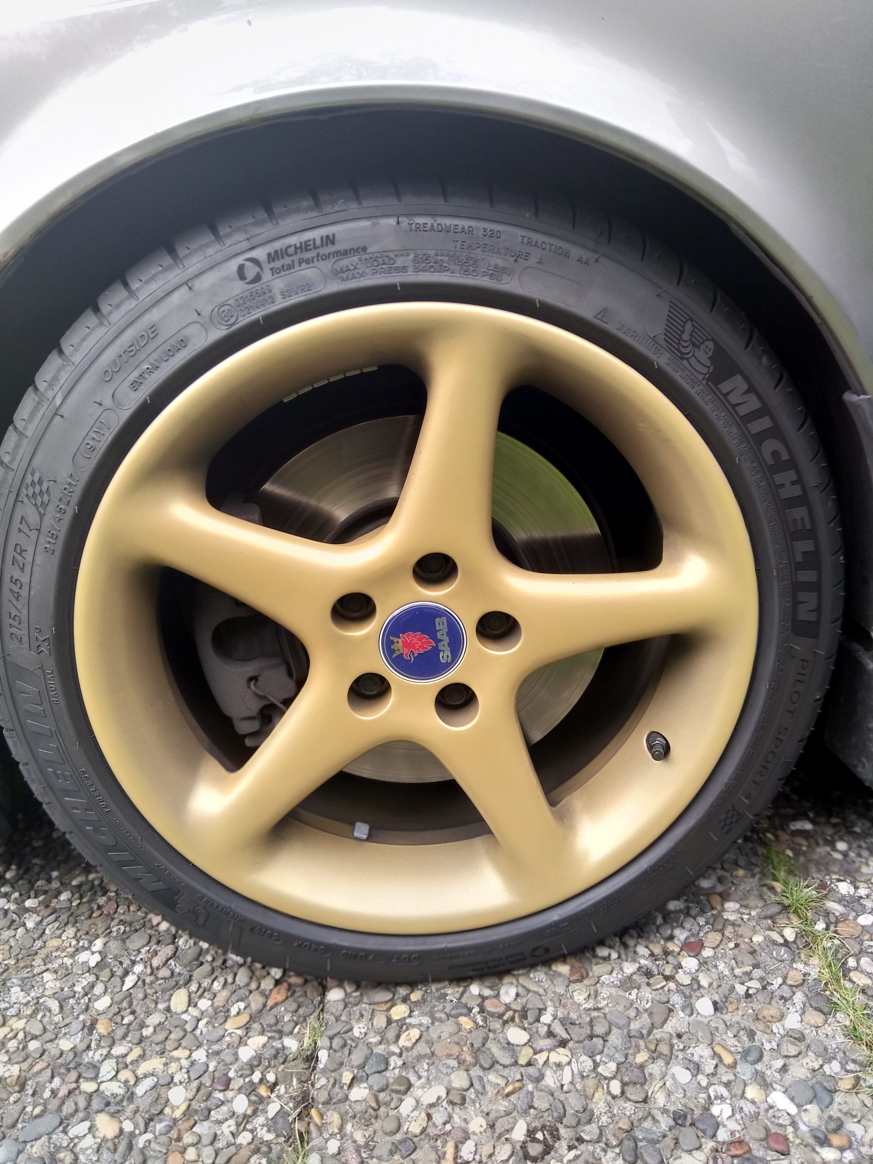

So, seit heute gibts neu gepulverte Felgen und neue Reifen. Da es den jahrelang gerne gefahrenen Michelin Pilot Exalto nicht mehr gibt, habe ich mich dieses mal für den Michelin Pilot Sport 4 entschieden.
Nebenbei habe ich mittlerweile den Eindruck, daß durch den Einbau der hinteren Querlenker-Stützarm Buchsen von Powerflex in Polyurethan das Fahrverhalten insg. etwas neutraler und kurvenwilliger geworden ist. Könnte sein, daß sich das durch die geänderte Elastokinematik ergeben hat. Muß mal schauen, ob es jetzt mit den Sommerreifen auch so spürbar ist. Mit den Winterreifen habe ich den Unterschied jedenfalls deutlich gemerkt. War zwar nicht das primäre Ziel, aber gerne genommen da es in die richtige Richtung geht. ;-)

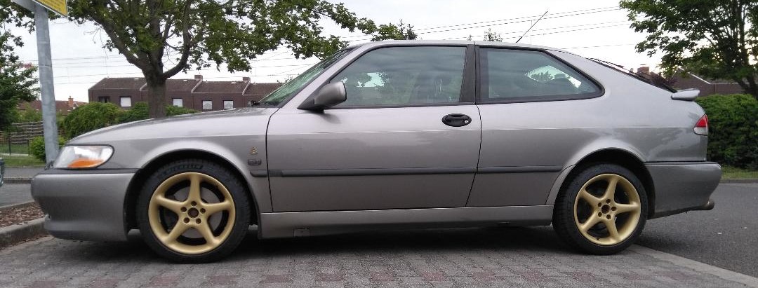

Hier noch ein Foto der neuen Räder. Neue Zentrumskappen spendiere ich dann jetzt auch noch. Bestelle ich morgen.
Bearbeitet von erik
SEHR schicke Felgen, Erik. Da fing bei mir sofort der „Gold und Silber“ Walzer vom Lehar im Kopf zu ertönen! :smile:
Ja, das mit den goldenen Felgen ging mir schon länger durch den Kopf. Mein Mégane hat im Winter auch goldene Felgen (fast die gleiche Karosseriefarbe wie der Viggen). Von daher dachte ich, das wird passen. Und ich bin mit der Optik sehr zufrieden. :-D
Ich werde noch ein wenig mit dem Luftdruck experimentieren. Ich habe die Michelin PilotSport 4 auch auf dem Mégane, und stelle die gleiche Tendenz fest: Bei Luftdruck nach Werksvorgabe untersteuert der Wagen etwas mehr als ich von den vorherigen Reifen her gewohnt bin. Von daher werde ich mal an der Hinterachse ein wenig erhöhen und schauen, ob es damit wieder neutraler wird. Sollte von der Theorie her klappen. Wir werden sehen.

Jetzt mit neuen Zentrumskappen.
[ATTACH]146278[/ATTACH]
Sehr schön, überhaupt auch wie Du Dich um den Viggen kümmerst..........:top:..........
Ist ja auch ein interessantes Modell mit sehr schöner Historie.
Da könnte man auch mal gut die Bremssättel farbig machen :-)
Hm, könnte sein daß ich sogar noch Bremssattelfarbe habe. Aber eigentlich bin ich aus dem Alter raus... ;-)
Silber geht immer.
Und ich verwende an der Stelle seit Jahren keinen Bremssattellack mehr, sondern Hammerite Heizungslack.
Nur die Semmel hat (noch?) rote Sättel, ansonsten tragen 900 & 9k bei mir auch silberne Sättel. Da bin ich also mit Klaus völlig auf einer Linie. Und zumindest in Designfragen ist das bei uns ja nicht immer unbedingt der Fall. :rolleyes:
Hm, mal sehen. Momentan wenig Bock und unwichtiges Detail. Aber ich habe sicher noch blauen und ggf. auch silbernen Bremssattellack irgendwo auf Halde. Ob der Kram noch brauchbar ist, müßte ich prüfen. Aber momentan gibt es wichtigeres zu tun. :smile:
Silber geht immer.
Sicher. In diesem Fall würde ich aber überlegen, ob eine dunkele Lackierung nicht ansehnlicher ist.
Ich hätte Sorge, dass das "Ensemble" insgesamt zu "bunt" wird ...
Guter Punkt. Ab Werk hatten die Viggen schwarze Sättel.
So würde ich es auch machen……habe ich an meinem Aero auch gemacht, dezent und unauffällig wie es sich für solche Autos gehört……
Neue Felgen + rostige bzw. dreckige Bremssättel sehen einfach nicht schön aus...
Auf's Detail kommt es eben auch an :smile:
Naja, mal Kirche im Dorf lassen. Der Wagen ist 17 Jahre alt und hat knapp 347t km auf der Uhr, was man ihm auch ansieht. ;-)
Nebenbei sind die Bremssättel nicht rostig, da erst ca. 2 Jahre alt. Dreckig meinetwegen, aber das läßt sich eh nicht wirklich vermeiden.
...den Viggen finde ich genau so wie er ist genial! Man sieht dem Fahrzeg an dass er mit Freude bewegt wird und der Besitzer ihn standesgemäß hegt, pflegt und bewegt - und dazu paßt das Statement der nicht lackierten Bremssättel exakt ins Bild. Lackierte Bremssättel sehen meines Erachtens immer ein bischen nach Poser aus, wo das Fahrzeug nur am WE nach einer Putzorgie zum sehther-hier-bin-ich ausgeführt wird. Damit das nicht nach billigem Bling-Bling aussieht müssten dann aber noch unbedingt gelochte Scheiben dran...
