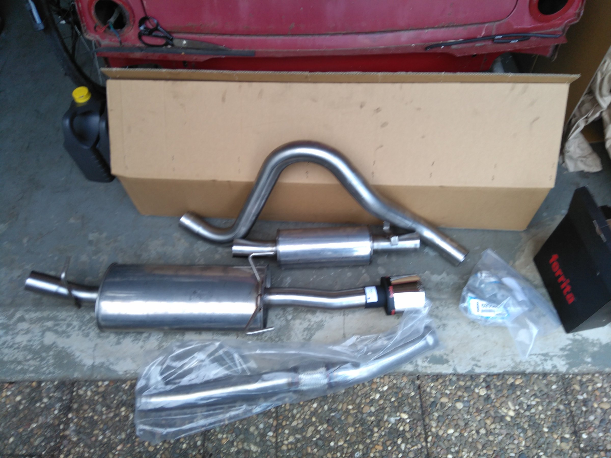

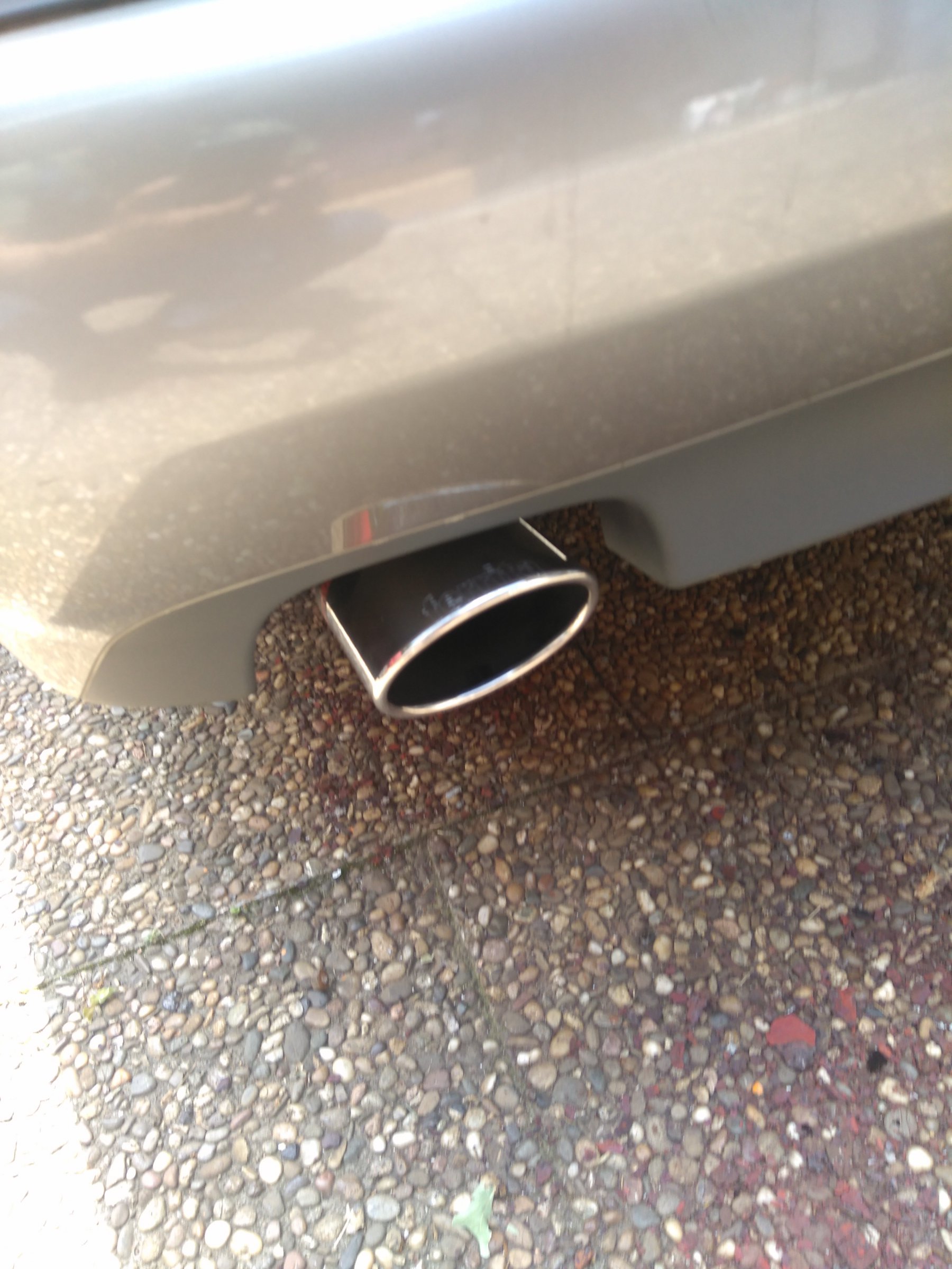

Gestern habe ich den Ferrita Sportauspuff eingebaut. Super Passform, insg. schön verarbeitet. Hatte noch nie so wenig Probleme beim Verbau eines Auspuffs am 9-3. Da hatte ich mit mancher Serien-Anlage schon mehr Probleme, bis alles dicht war.
Klang ist ok, aber im Vergleich zur 3" JT schon ziemlich dezent. Klingt jetzt ganz anders. Immer noch sportlich, aber so ein bissl Klang fehlt mir schon. Unter Last klingt die Ferrita-Anlage auch ganz gut. Sonst unauffällig. Bin schon am Überlegen, den vorderen Schalldämpfer mal probeweise raus zu schmeißen und durch ein durchgehendes Rohr zu ersetzen... ;-)
IMG_20180628_204800.thumb.jpg.677e9fd6a9789a44e07feb49e08762c3.jpg 00001IMG_00001_BURST20180629130945.thumb.jpg.7b491841e1a702be751c7ec2e383ebb4.jpg

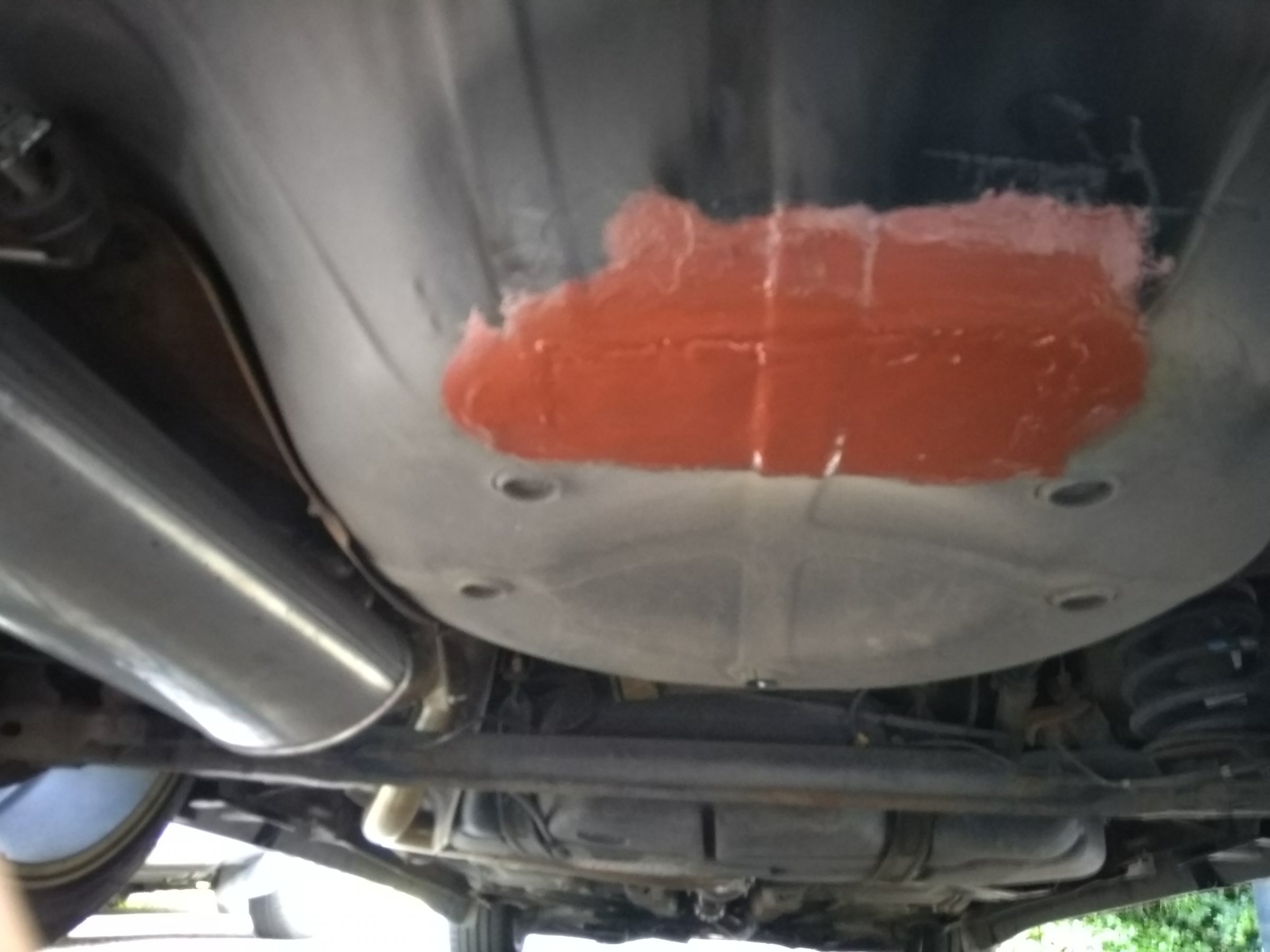

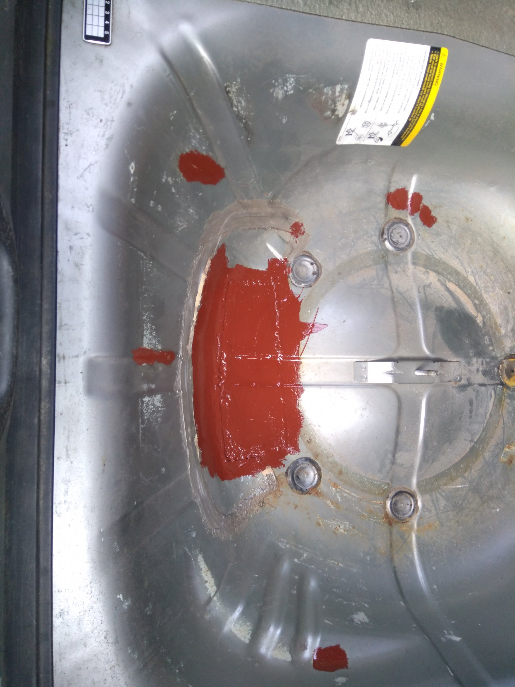

Gestern habe ich mich um den Rost im Bereich der Reserveradmulde gekümmert. Um den hintersten Stopfen herum war etwas Rost, teils schon durch gerostet.. daher großflächig heraus getrennt und ein neues Blech eingepaßt. Ohne Stopfen, den braucht man da ja nicht wirklich.
IMG_20180714_182344.thumb.jpg.e67f0853046a4c6cfb9613b4122d7c46.jpg IMG_20180714_182338.thumb.jpg.d04fa2afa6c7064e9c4a6bcea021ee79.jpg
Und noch ein Bonusbild.
