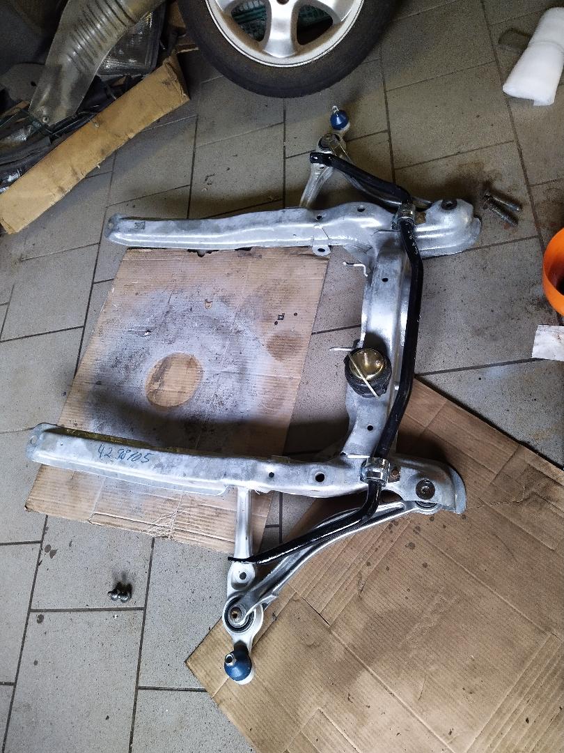

Schick! Gibt es die Schellen für den Stabi (24mm) noch in Original? Die sehen so neu aus. Die Querlenker sind ohne PU, gell?
Gibt es eigentlich eine Methode, den Stabi ohne größeren Aufwand auszubauen?
Ich habe mir nämlich gerade die beiden Gummis in der Mitte, die den Stabi am Hilfsrahmen halten/dämpfen, neu gekauft.
Die Gummis und die Schellen gibt es noch neu. Habe ich bei Schwedenteile.de bestellt. Dürfte aber auch jeder andere Saab-Teilehändler besorgen können bei Orio.
Querlenker sind Meyle-HD, kein PU. Die Stützarme sind Gebrauchtteile, die neue Meyle-Buchsen eingepresst bekommen haben.
Stabi tauschen erfordert die Demontage des Hilfsrahmens. Also Motor mit Brücke aufhängen, oder von unten unterstützen, damit man den Hilfsrahmen abnehmen kann. Dann ist der Stabi-Tausche eine Sache von wenigen Minuten. :top:
Vielleicht kann man die Halterungen auch bei eingebautem Hilfsrahmen heraus popeln, habe ich noch nicht probiert. Wenn man nur die Gummis tauschen will, könnte das auch so gehen.

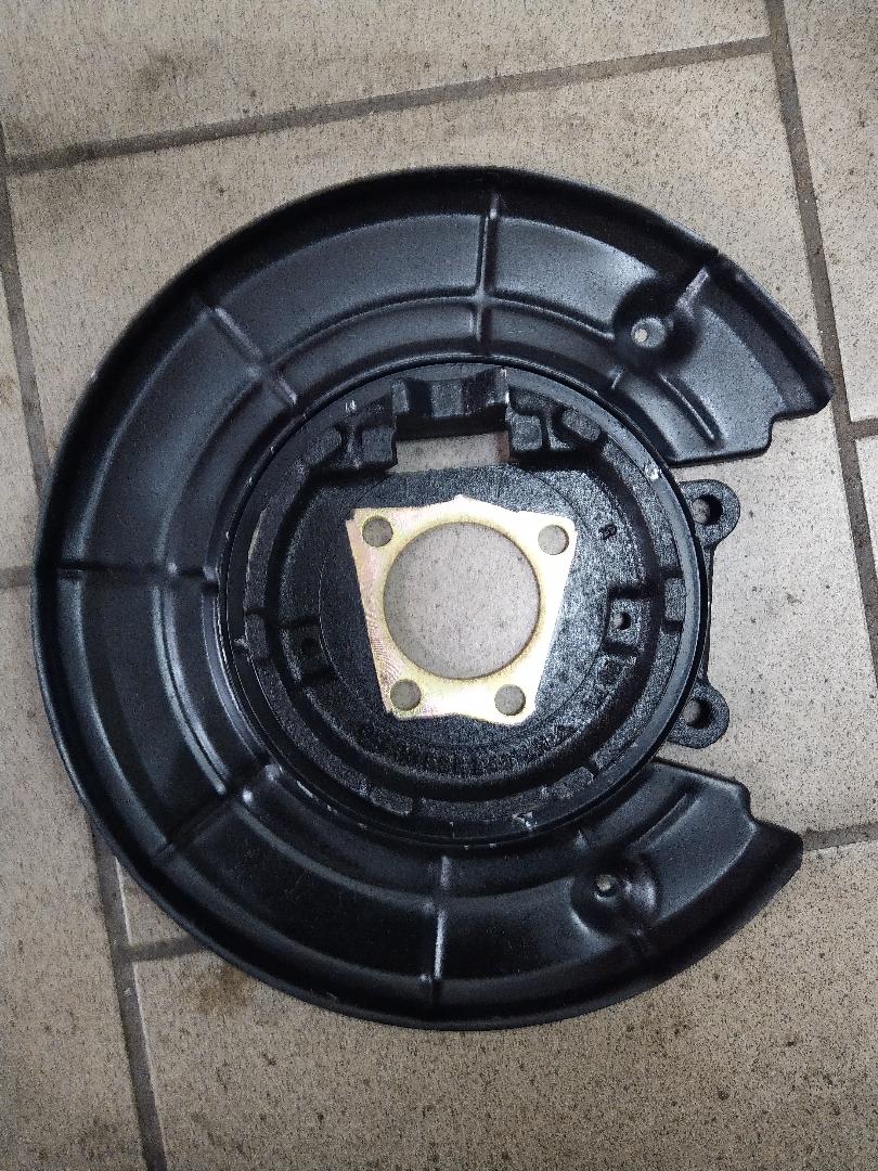

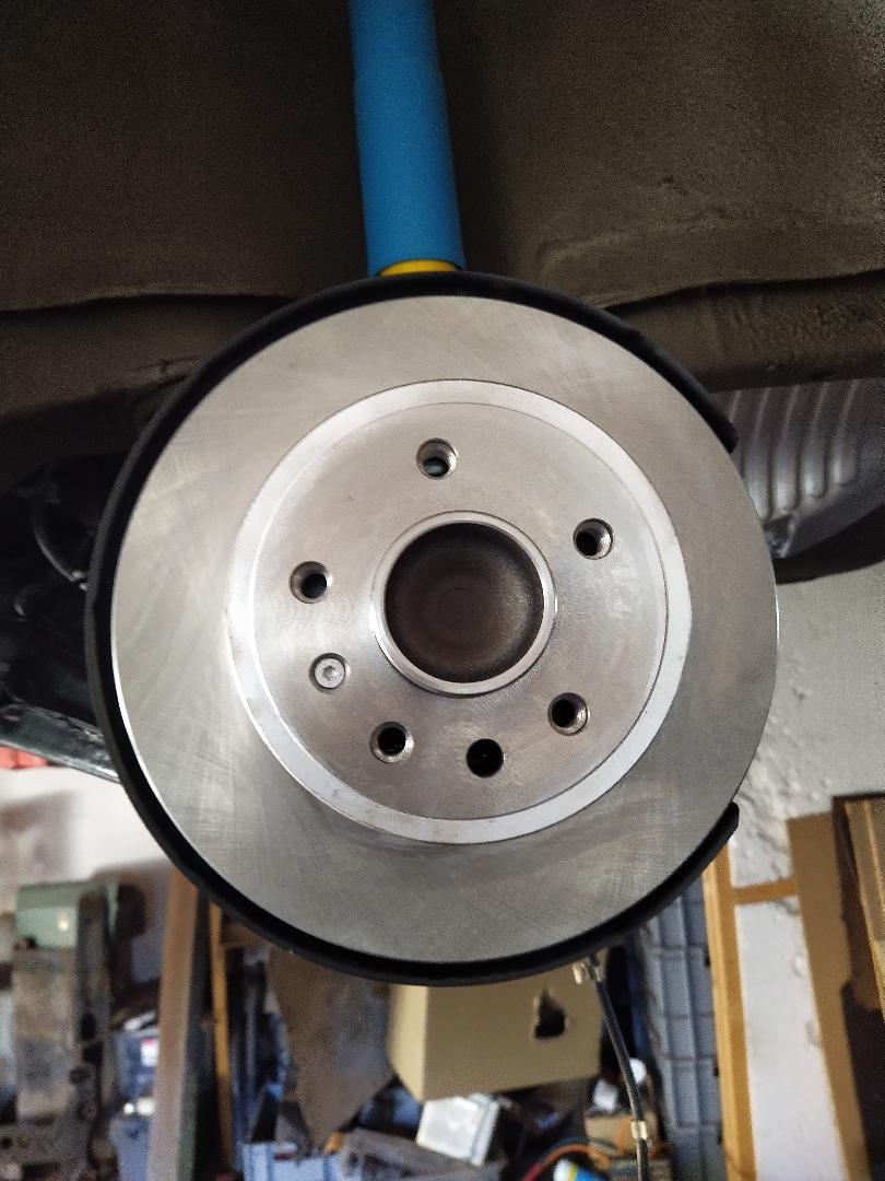

Immerhin Bremsen / Radnaben hinten komplett drin. Muß noch befüllt und entlüftet werden.

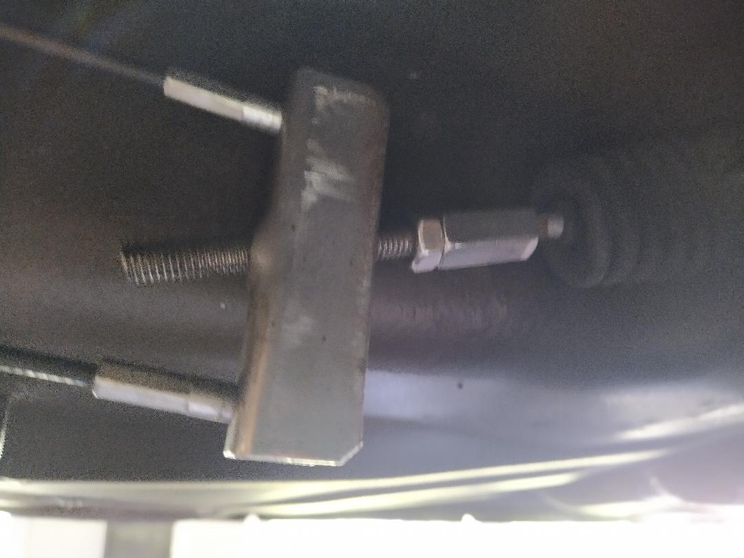

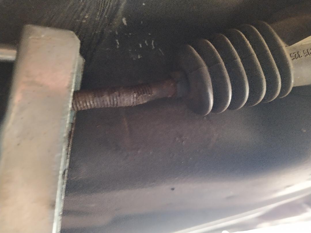

Das abgerissene Gewinde des Handbremshebels, wo das Seil angehängt und mit der Mutter gespannt wird, habe ich jetzt auch "repariert". Mit so einer Langmutter und einem Stück Gewindestange. Einfach und funktioniert.

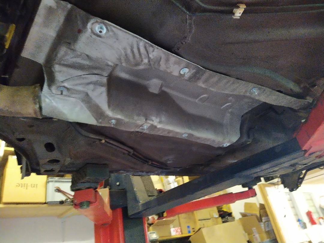

Die Auspuff-Hitzeschutzbleche sind alle wieder drin. An 2 Stellen konnte ich noch keinen neuen Gewindestift einnieten, da der Arm der Hebebühne im Weg ist. Aber das lässt sich dann leicht nachholen wenn der Wagen wieder "auf den Füßen steht".

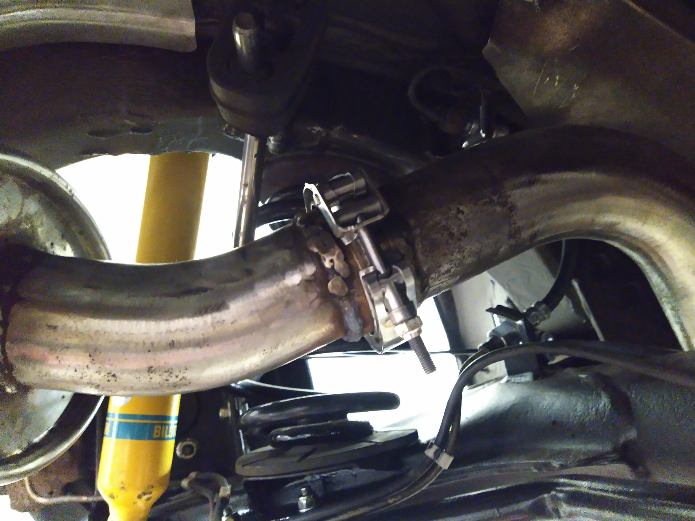

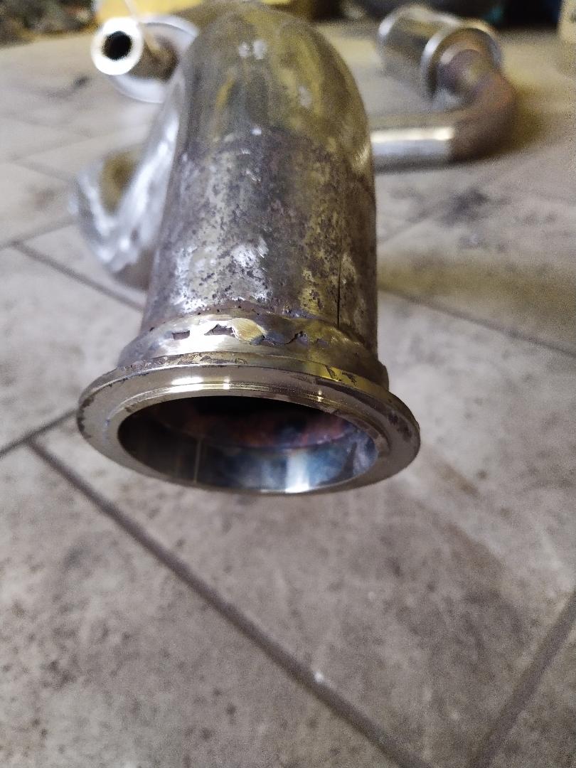

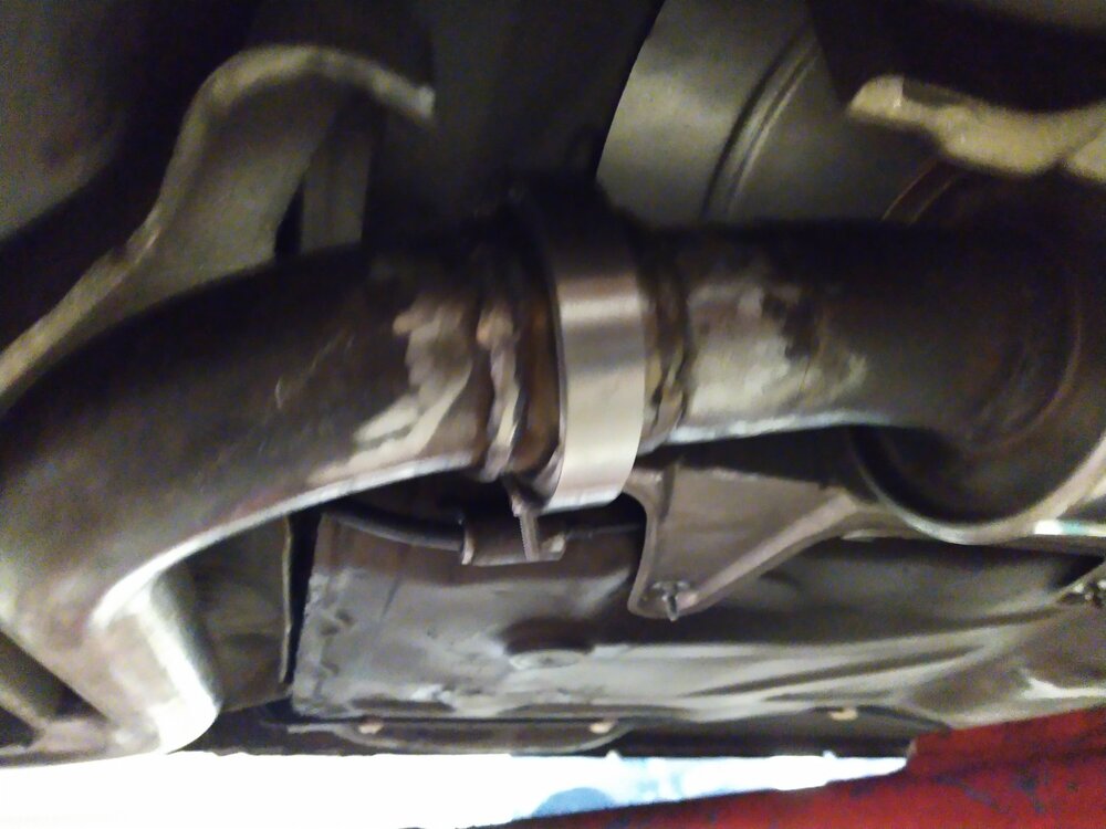

Der Auspuff wollte leider nicht kooperieren. Wie an anderer Stelle bereits vor einer Weile berichtet, scheint Ferrita die Sportauspuff-Anlagen aus einem anderen Edelstahl herzustellen, der nicht rostfrei ist. Ich bekam die 3 Teile (Vorschalldämpfer, Achsrohrbogen, Endschalldämpfer) nicht mehr getrennt. Daher habe ich jetzt eine V-Band-Schelle mit dazu gehörenden Flanschen bestellt und den Endschalldämpfer am Überwurfrohr aufgetrennt. Dort waren die beiden Rohre offensichtlich zusammen korrodiert. Entsprechend eingekürzt und einen Flansch am Achsrohrbogen angeschweißt. Leider bekomme ich den vorderen Teil so auch nicht an Ort und Stelle, die Hebebühne (Einsäulenbühne) ist da leider immer irgendwie im Weg. Den Gegenflansch am Endschalldämpfer konnte ich daher noch nicht anschweißen, muß erst alles rein da damit man es vor Ort ausrichten und anpunkten kann. Daher heute noch einen zweiten V-Band-Flansch bestellt und nächste Woche wird dann auch die vordere Trennstelle aufgetrennt und dieser Flansch eingeschweißt. Dann ist Ruhe.

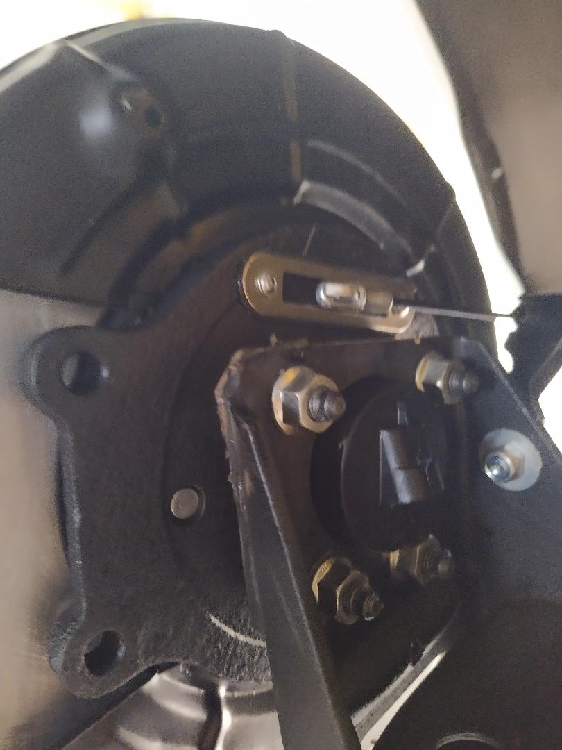

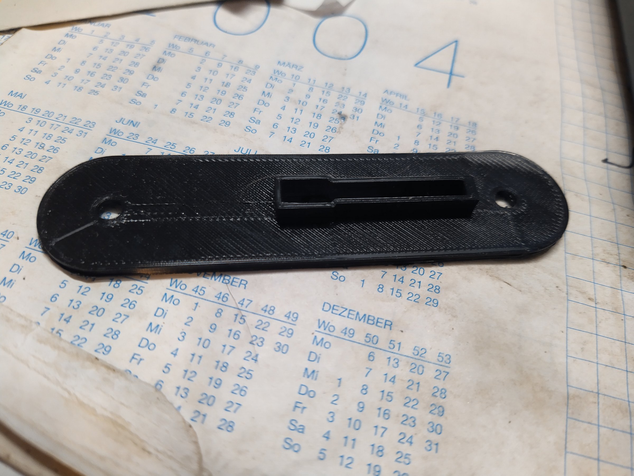

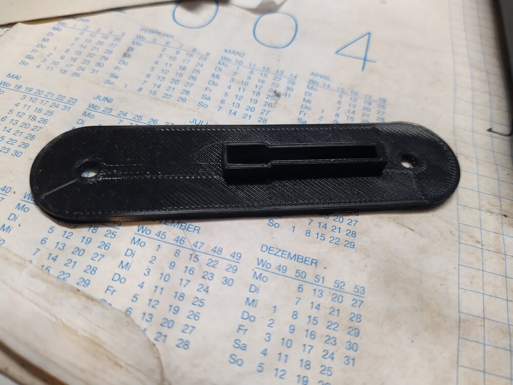

Zum zweiten Bild: Täuscht das oder fehlt da die Gummitülle über dem Haken der in Handbremstrommel führt?
Hehe. Nein, fehlt nicht. Nur gibt es das Original nicht mehr als Neuteil. daher mußte ich mir mit einem 3D-Druck-Teil aus TPU behelfen. Sieht man schlecht auf dem Foto, aber das Ding ist da.
Oh, sehr schön und interessant!
Das Teil kannst du gleich mal als Kleinserie auflegen! :rolleyes:
Ich glaub zwar, ich hab noch ein Teil NOS liegen, aber ich wäre einer der dankbaren Abnehmer! :smile:
Ist das Modell auf einer der einschlägigen Plattformen verfügbar?
Nein. Eigengewächs.
Auspuff ist jetzt auch wieder drin. Beide Stellen, wo die Rohre ineinander geschoben werden, waren zusammen gerostet. Aufgetrennt, je einen V-Band Flansch eingeschweißt, passt wieder alles zusammen. Und bei Bedarf bekomme ich die Anlage in Zukunft auch easy wieder raus und rein. :smile:
