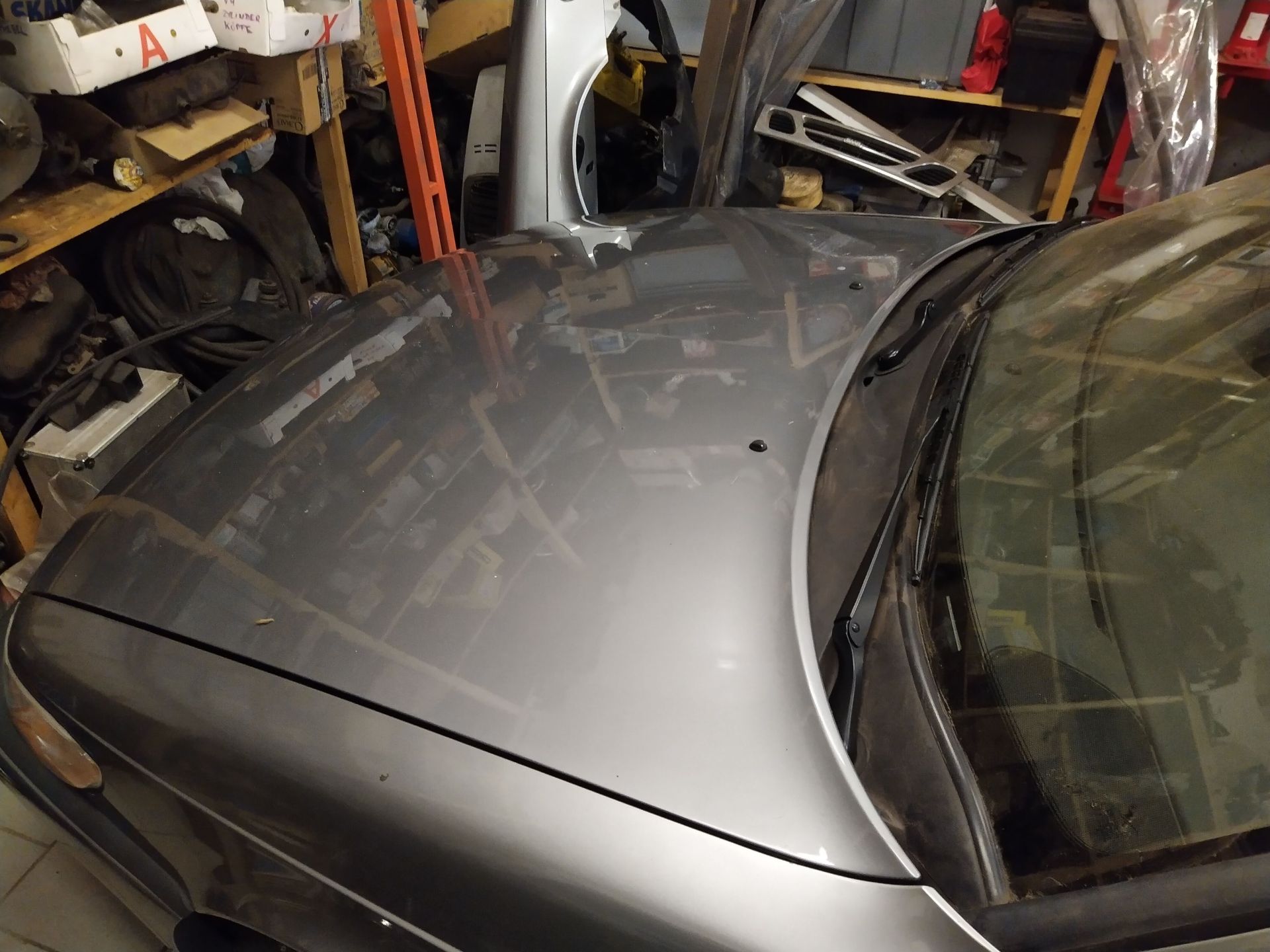

Die neu lackierte Haube ist jetzt auch drauf. Wollte die nicht noch länger draußen liegen lassen.

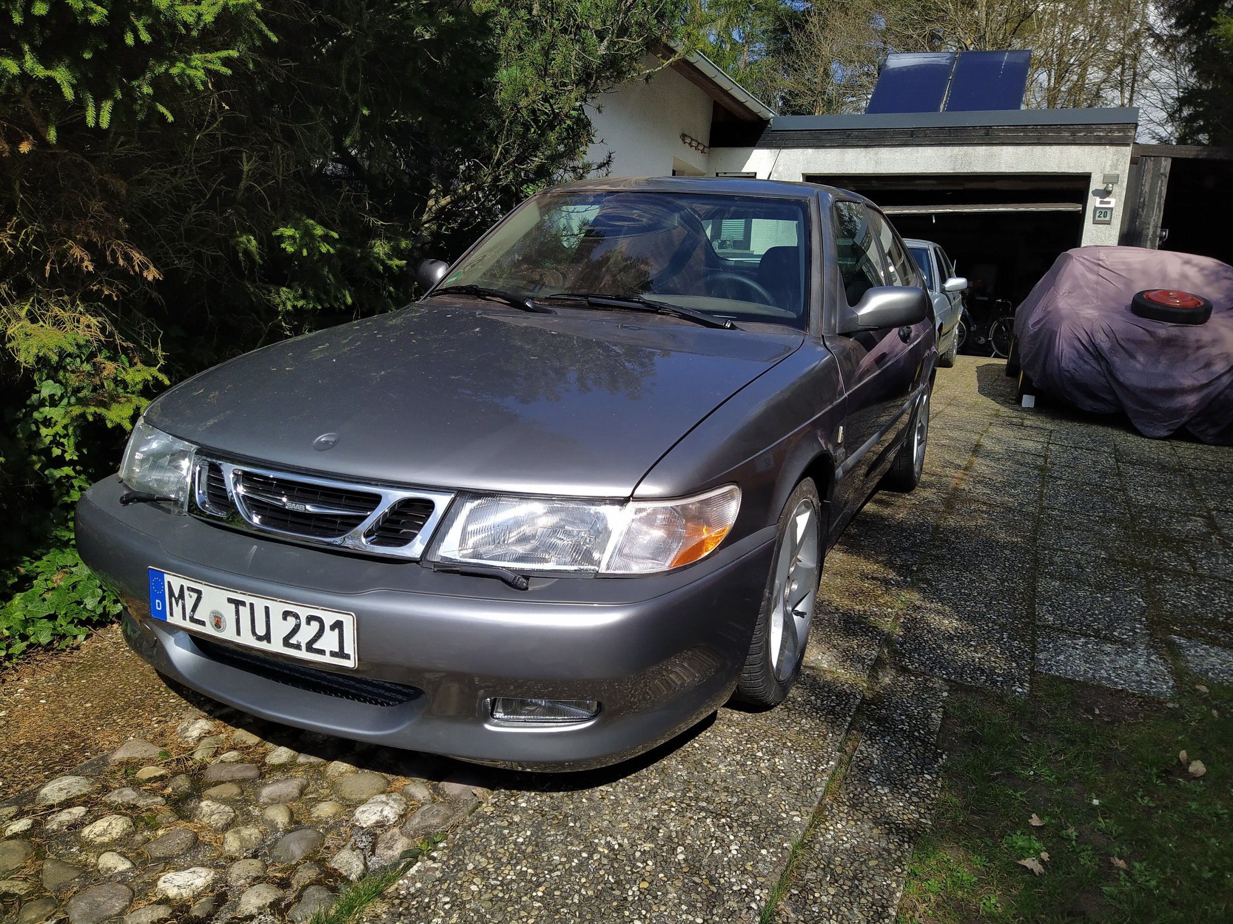

So, der Viggen hat es jetzt aus der Werkstatt heraus geschafft. Ein paar Kleinigkeiten muß ich noch machen, z.B. hat sich die Dichtung vom Antennenfuß der Dachantenne aufgelöst. Ersatz ist bestellt, ich hoffe es passt, wird dann die Tage noch montiert. Neues Emblem für die Haube muß ich noch raus suchen. Und eine Wäsche bekommt der Wagen auch noch bevor es am Mittwoch zum TÜV geht.
So, der Viggen hat es jetzt aus der Werkstatt heraus geschafft. ...
[ATTACH]224437[/ATTACH]
Das Licht blendet ihn noch etwas.

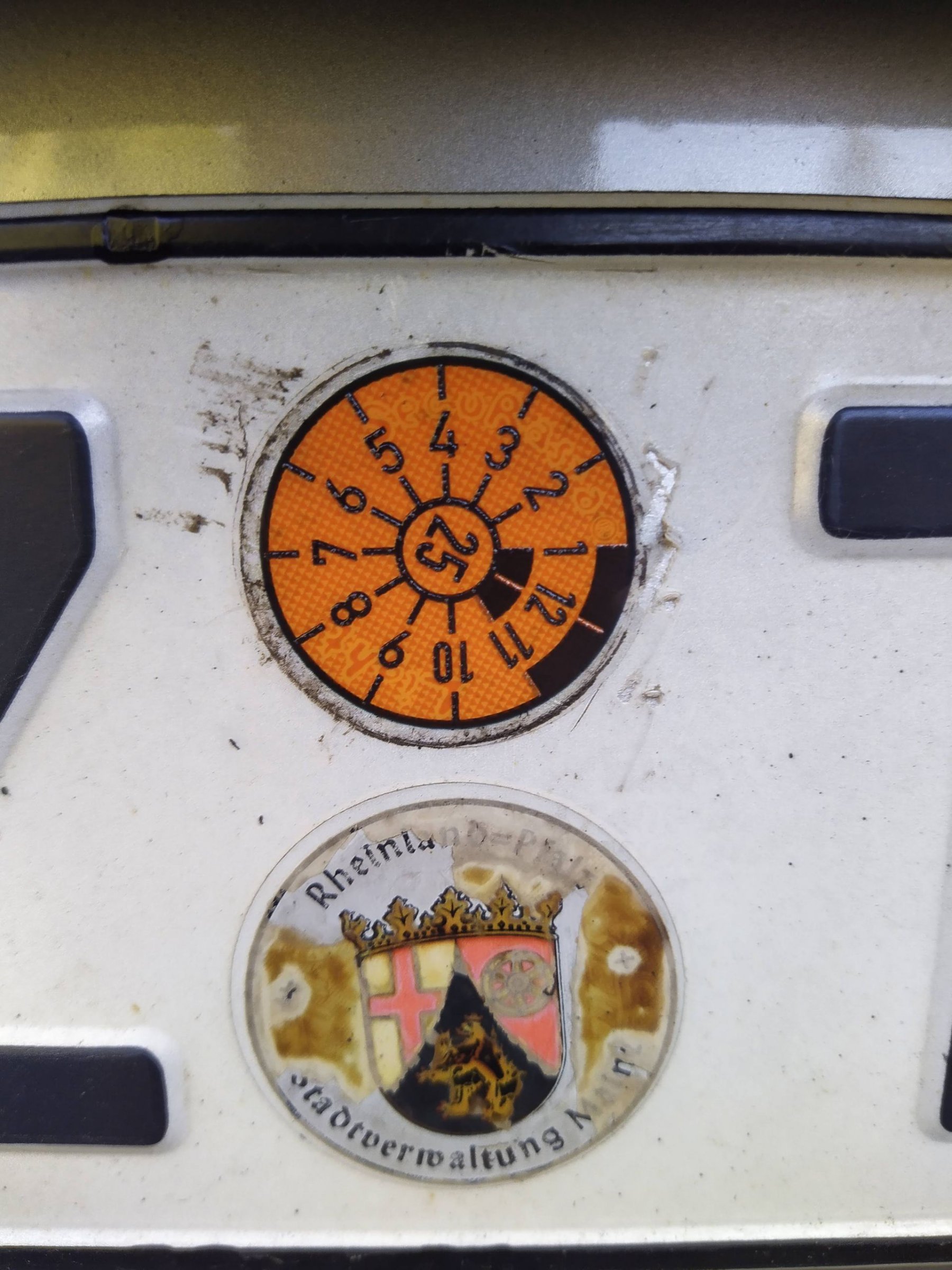

IMG_20230412_171528.thumb.jpg.bf4a724107d70fef3d7d1943880eaa2f.jpg Plakette.thumb.jpg.64b97da2810397b935335bb51791be3c.jpg
Nope, weil die vor nicht allzlanger Zeit schonmal vorsichtshalber neu kamen. :biggrin:

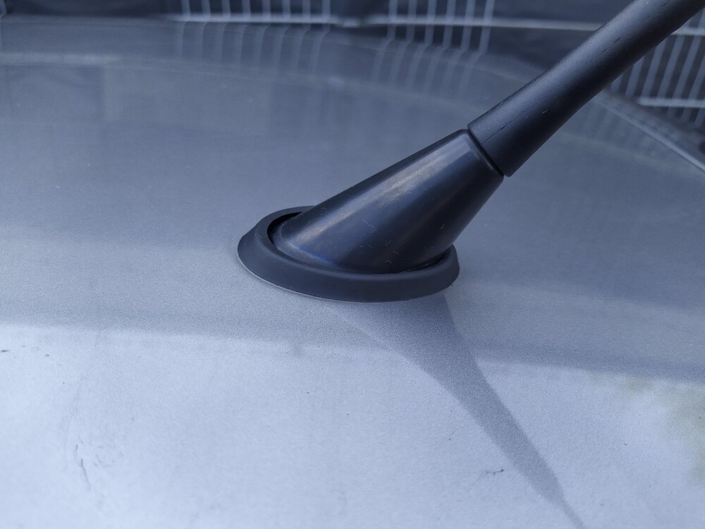

Neue Dichtung für unter den Antennenfuss wurde heute direkt nach Lieferung eingebaut.
