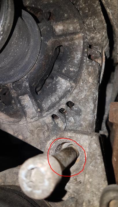

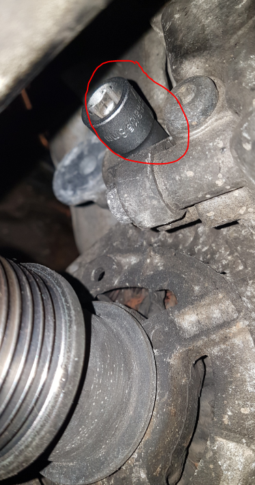

Mitglied [mention=416]Nightcruiser[/mention] hat in vielen Beiträgen immer wieder zu bantansais Beitrag verlinkt - diverse Suchen haben mich hierhin geführt... Daher hänge ich mich mit meiner Frage hier dran: Ich möchte bei einem '94er 900-II 2.0 Turbo den Lichtmaschinenregler ausbauen. Den Kunststoffdeckel der Lichtmaschine bekomme ich im eingebauten Zustand nicht komplett abgenommen, dafür ist zu wenig Platz. Also will die Lichtmaschine raus, oder zumindest ein Stück zur Seite. Den unteren M8-Bolzen habe ich raus. Welcher ist der obere - wo sitzt der im angehängten Foto? Ich danke fürs mich schlauer Machen.
Du mußt den Riemen abnehmen und den Riemenspanner ausbauen. 8mm Inbus in der Mitte des Spanners raus schrauben. Darunter kommt dann die zweite Schraube der LiMa zum Vorschein, ebenfalls 8mm Inbus.

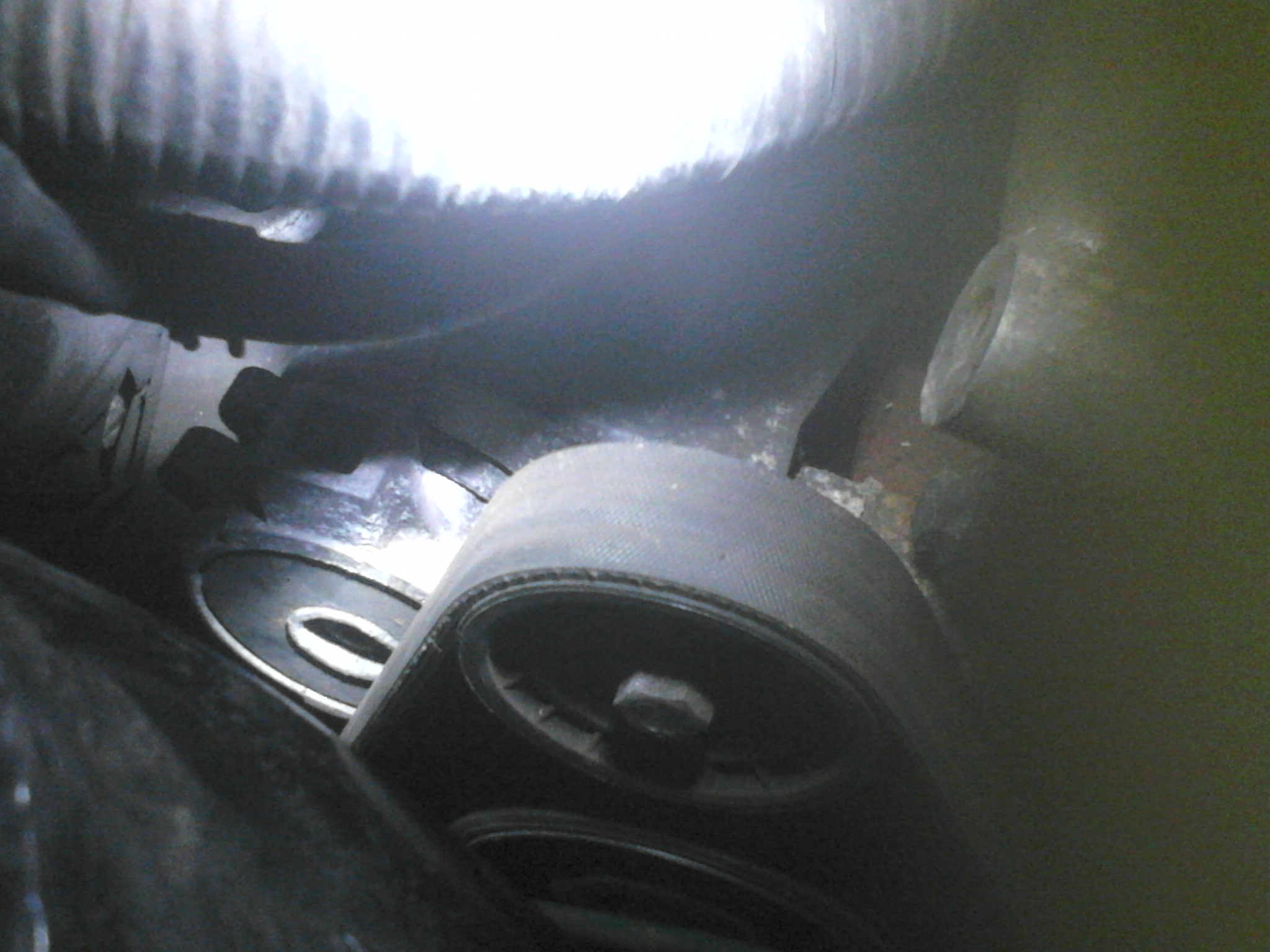

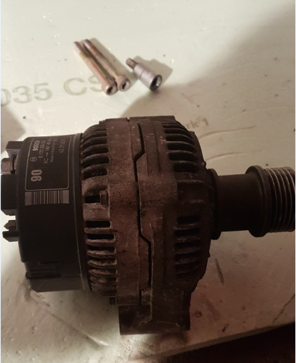

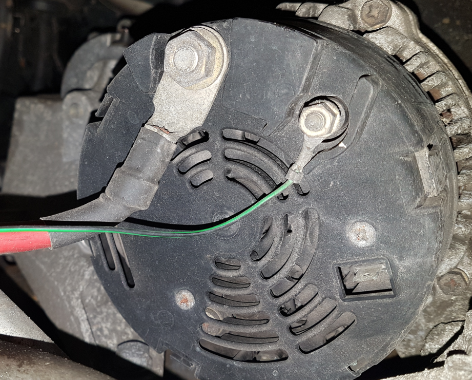

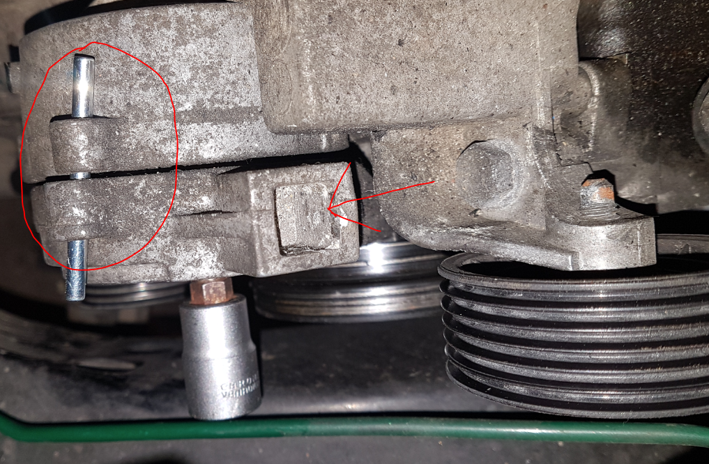

Wie man die Lima gewaltfrei ohne lösen des Auspuff ausbaut, bleibt mir ein Geheimnis, hier hat das WIS Recht behalten und da die Kupplung bei mir sowieso fällig ist, habe ich dies auch gemacht und den Auspuff nach links gedrückt. 1 Stunde ist sportlich aber machbar, vorher die Schrauben "einweichen":biggrin:, bei anderen Fahrzeugen (VW Beetle, Golf IV in 15min) geht das einfacher:frown::eek: Ansonsten: Batterie abklemmen Batteriekabel und D+ Kabel am Generator lösen [attachment=165681:name] Riemenspanner ausbauen: (Verlängerung 1/2" zum entspannen und Innensechskant 8mm) [attachment=165682:name] Untere Schraube Lima lösen (Innensechskant 8mm) [attachment=165683:name] Obere Schraube lösen (Innensechskant 8mm) [attachment=165684:name] Hosenrohr lösen, Auspuff aushängen und nach links drücken Lima entnehmen [attachment=165686:name]

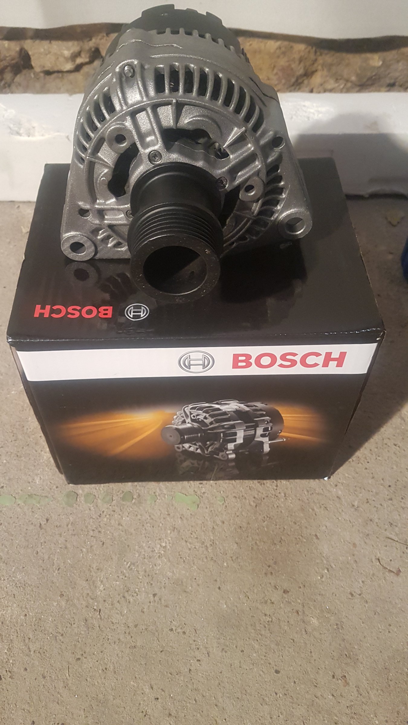

[quote name='Kanten']Wo hast du die den her bekommen? Ich finde nur neue Lichtmaschinen ab 302€...[/QUOTE] Ich schau später nach, war irgendwo in der Nähe von Bonn Edit: [attachment=178710:name]
Bearbeitet von Joschy
Danke, da werd ich mich heute mal melden.
