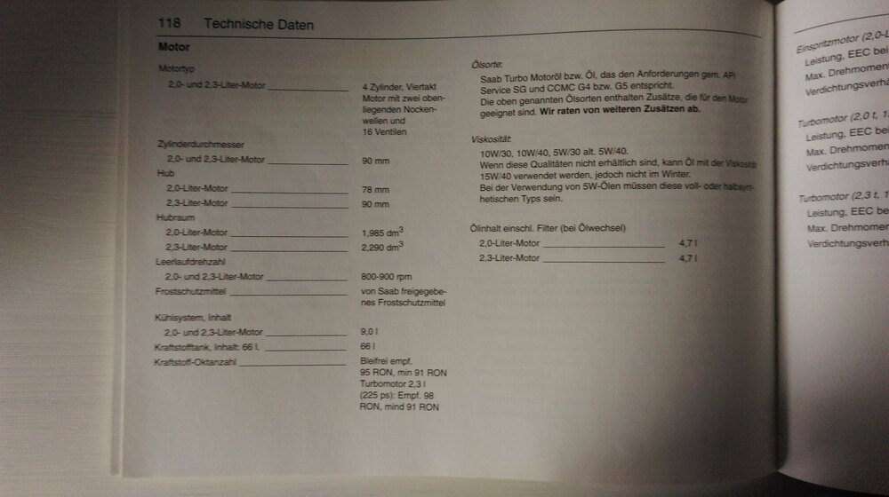

Wenn man sich immer an Herstellerangaben hält sollte ein Fahrzeug auch weniger schnell kaputt gehen man kann natürlich auch 10 W 40 fahren aber ich vertraue meiner Saab Werkstatt,der Mann hat für mich das beste Wissen mal ausserhalb des Forums natürlich gesagt.
