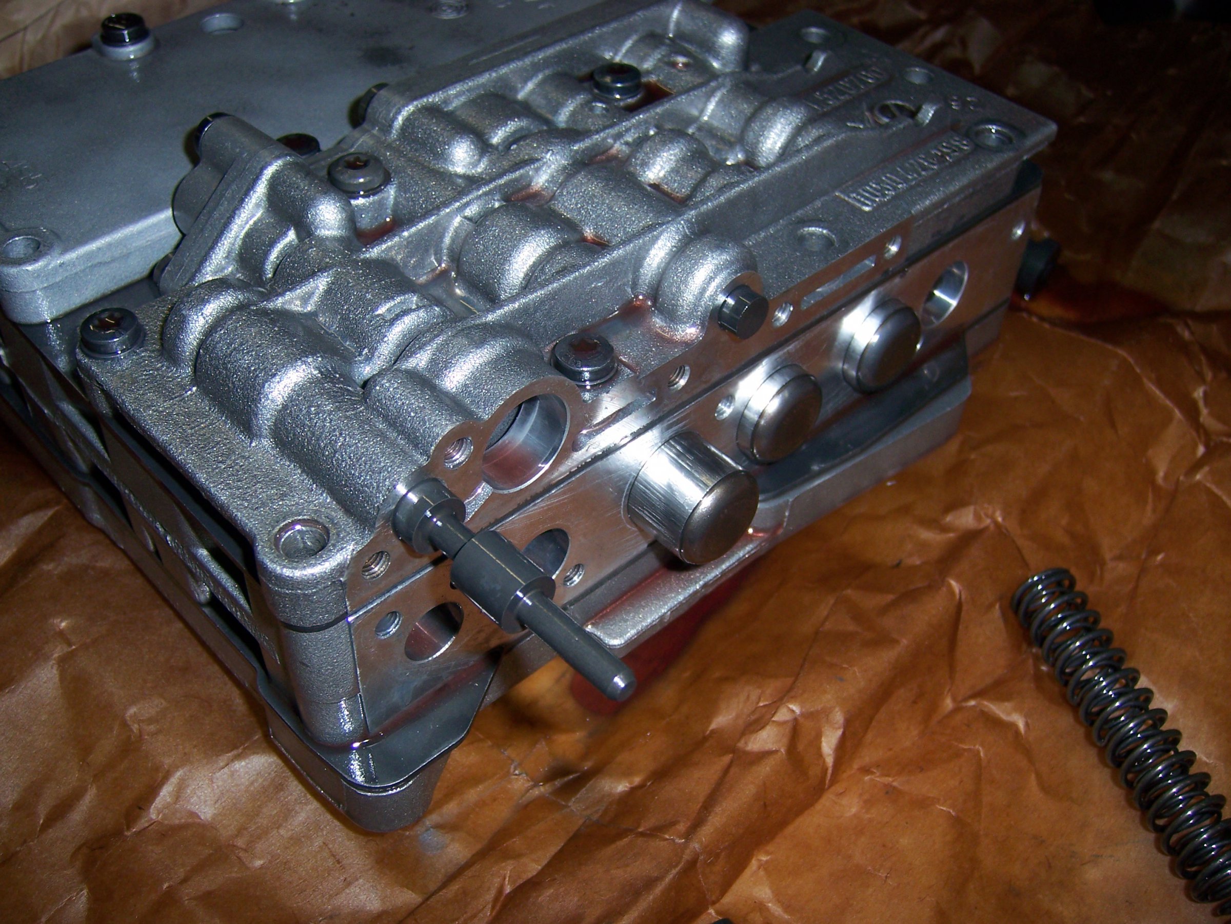

So, liebe Freunde des gepflegten Automatikfahrens, ich bitte euch noch mal um Erleuchtung und Hilfe.
Mein Automatikgetriebe hat ja immer, beim Schalten von der 2. in die 3. Fahrstufe nicht gleich gegriffen, eine Art Durchrutschen/Überdrehen/Hochdrehen, bis zum Greifen der nächsten Stufe und
dann weiterem normalen Beschleunigen, gab es.
Öl hatte ich jetzt schon 2mal gewechselt und bin auch schon über 500km gefahren zum Lösen alter Verunreinigungen. Der Schaltzug wurde auch neu justiert. Der Fliehkraftregler ist auch neu mit den Ringen belegt.
Jetzt kam ich auf den Gedanken, daß ein Ventil im Steuergerät des Getriebes hängt oder schwergängig ist und es damit zu diesen Symptomen kommt.
Also habe ich das Steuergerät ausgebaut(das originale Werkstatthandbuch und Reparaturanleitungen für den Saab 9000 im Internet haben geholfen) und zerlegt.
Erste Erkenntnis: die Ölwechsel helfen, denn obwohl das Automatikgetriebeöl schon beim ersten Wechsel nicht sehr schmutzig war und der Filter sauber, zeigt sich im Steuerblock kaum eine Ablagerung oder Verschmutzung, nur dunklere Schleier.
Zweitens: eine Menge Teile und Teilchen sind verbaut, die sorgsam behandelt und gehütet werden müssen, jedoch auch keine Unmöglichkeit. Es besteht jedoch aufgrund der Ersatzteilproblematik/-beschaffung
die Frage einer Reparaturmöglichkeit. Kurzum es ist jetzt so, daß das Getriebe jetzt nur noch die Gänge 1 und 2 schön schaltet, jedoch nicht mehr in die 3 und 4 schalten will.
Den Schaltblock habe ich jetzt noch ein paar Mal zerlegt und kontrolliert, doch die Teile sind alle an der Stelle, wo sie hingehören(auch die Drosseln sind an ihrer Stelle und richtig rum eingebaut). Es geht einfach nicht. Der letzte Verdächtige ist das 2-3 Schaltventil das ich in seiner Funktionsweise nicht kontrollieren kann, aufgrund der Einbaulage und der Federbelastungen.

Wer hat ein Steuerteil aus dem Getriebe GA 74303, für den 9000 2.0 Turbo, MJ 1990 oder hat hieran schon gearbeitet. Ich weiß, daß ich das auch noch in die "Suche Teile" Rubrik stellen kann.
Wer hat Bilder vom zerlegten Steuerteil gemacht?
Hat vllt. noch jemand eine gute Idee?

Ja danke, der Fliehkraftregler ist es leider nicht, den hab ich schon das zweite Mal überprüft und mit neuen Ringen versehen. es bleibt wohl doch nur das Steuergerät.:redface:

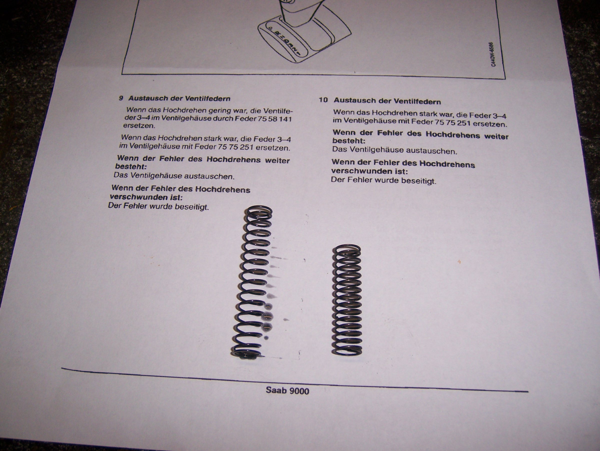

Ich habe mal die Ventilfeder für 3-4 getauscht, ist schon ein paar Jahre her und war über den Saab-Händler zu bekommen. Wenig erfolgreich. Die korrekte Einstellung des Lastanpassungszug (Kickdown) hat dann mehr gebracht.
Anhängende Bilder hab ich dabei gemacht.
Schaltet der Automat einfach nicht weiter oder rutscht er dann in "Freilauf"?
Grüße steini
Ich habe mir ja das Saab Werkstatt Handbuch für das Automatikgetriebe geholt und dort war auch noch mal eine Beschreibung für die Einstellung des Lastanpassungszuges enthalten. So habe ich es auch gemacht der ist jetzt bei 2 mm zwischen der Hülle und dem Gewicht. Was hast du da für ein Buch aus dem du das mit dem Ventilfedern hast?
Der Automat schaltet übrigens einfach nicht weiter, er bleibt im Gang hängen und wenn ich vom Gas runter gehe, wirkt es wie eine Motorbremse, also der Gang bleibt drin.
