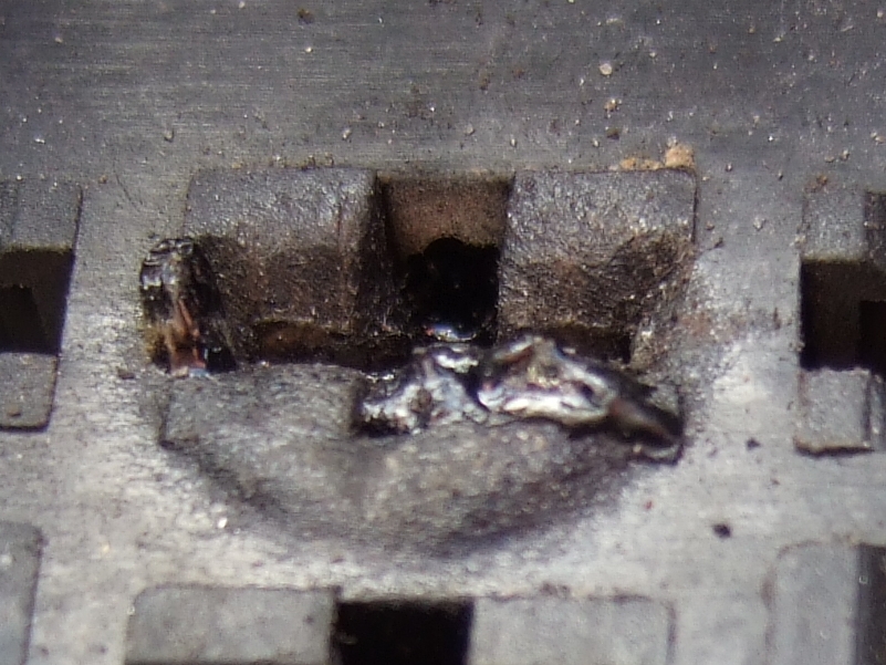

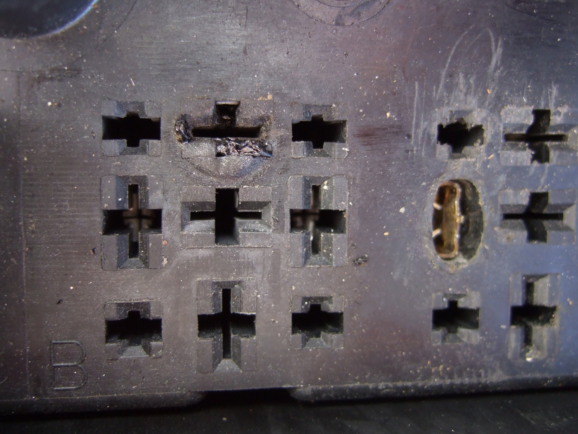

So erledigt, es war das Lichtrelais!
Das alte ausgebaute habe ich mal zerlegt! Siehe Foto
Jogi, wo hast du es nachgelötet? Ich kann da nichts erkennen....
