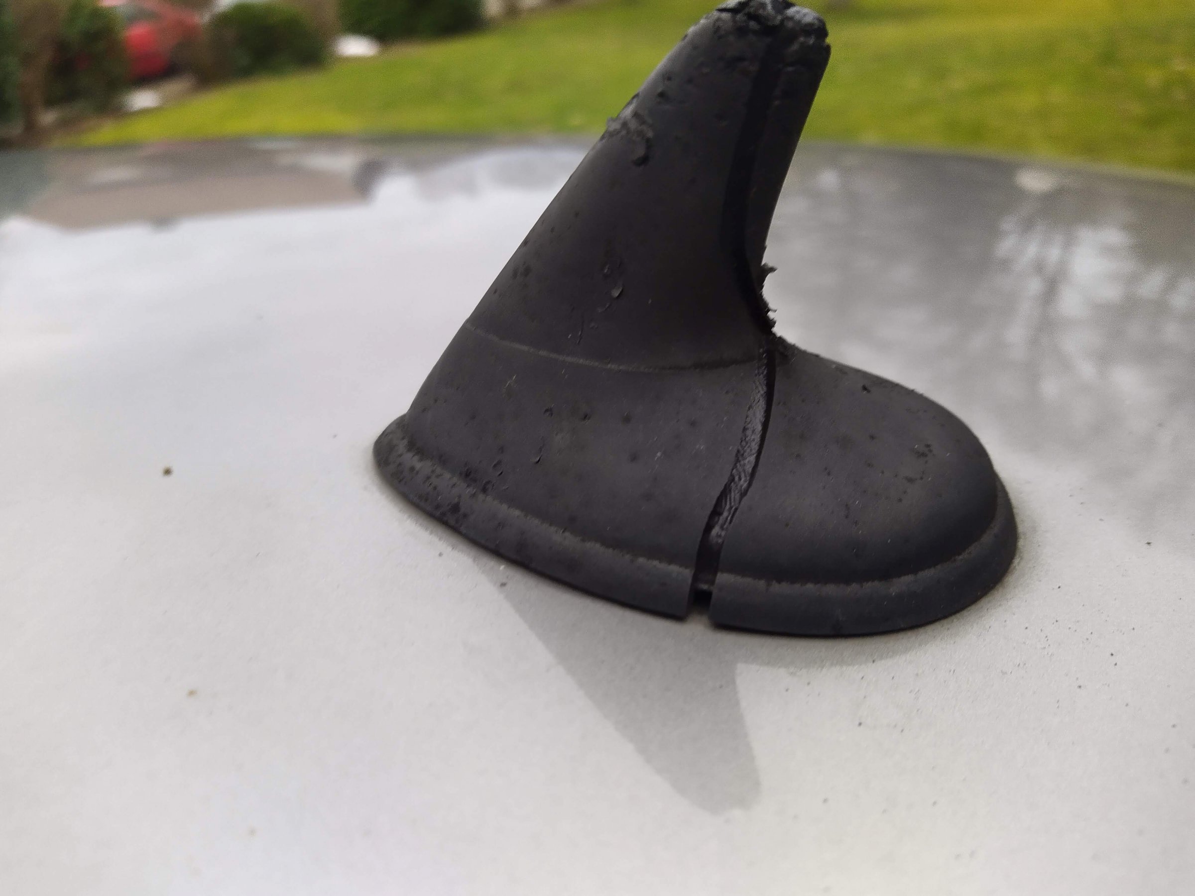

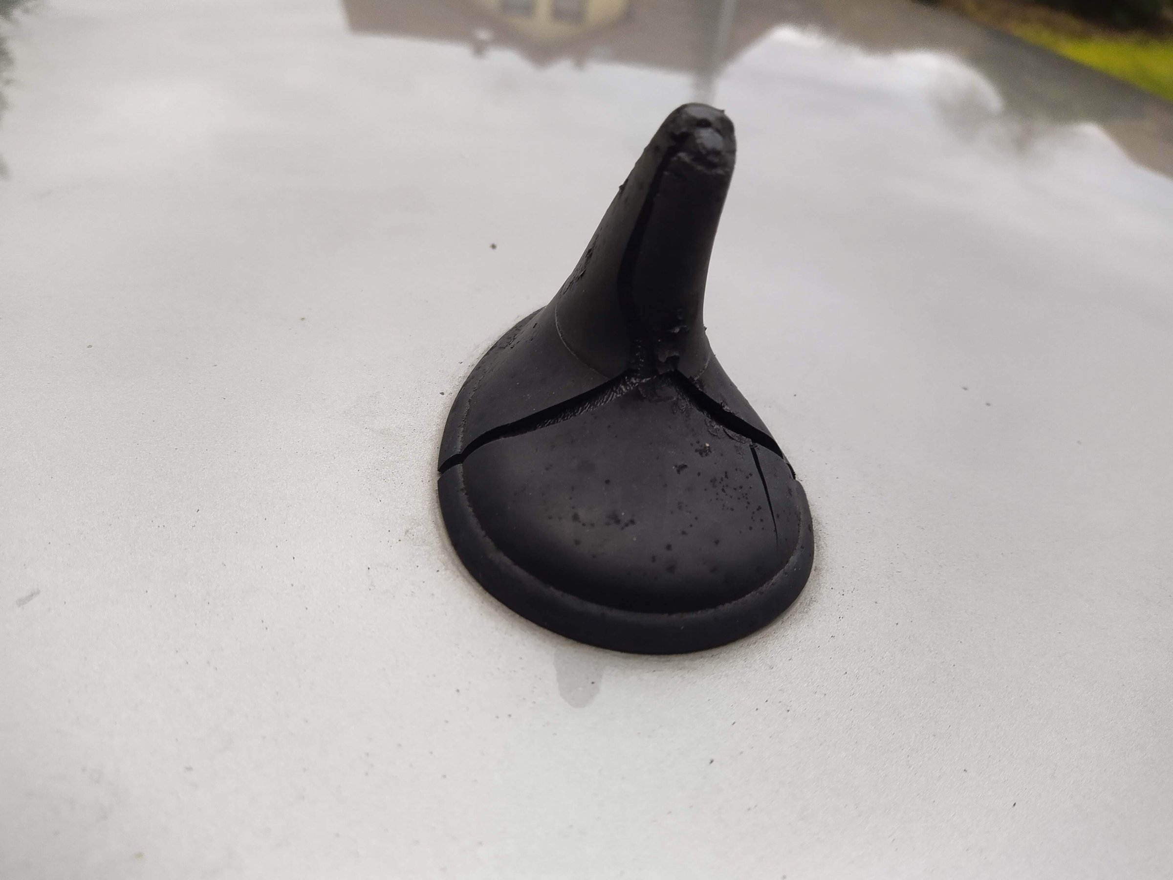

Ich hake hier mal ein. An 2 unserer 9-3 ist diese Haifischflossen-Antenne mittlerweile ziemlich gerissen. Also dieser Gummiüberzug außen.
Da wir kein Handy und kein Navi da dran hängen haben will ich da nicht unbedingt viel Geld reinhängen. Ist jetzt die Frage was man da am besten machen kann.
Ist da einfach ein rundes Loch drunter im Dachblech? Durchmesser?
Ausbauen und Loch mit einem Blindstopfen versehen?
Oder ein Dummy? Was passt?
IMG_20230202_163926_1.thumb.jpg.2a01ed0ba90abfca1a0466b1faa507d7.jpg IMG_20230202_163933.thumb.jpg.b9f505b6bfc3c1e6d3052936186773ef.jpg
Man kann den Gummi abkratzen und ein Plastikhütchen-Antenne bei ebay/aliexpress für paar Euro darüber kleben. Originale Antenne bleibt, kein Risiko vor Wassereinbruch und ästhetisch fast gleichwertig wie neu.
Ah ja, und ist auch Waschstraßenresistent.
Ja, das hatte ich auch schon gesehen. Und das hier: https://www.thingiverse.com/thing:4610924
Irgendwie ist das Ding aber sowas von unnötig, daß ich es am liebsten ganz entfernen würde. Hm.
Jedem das seine, aber Himmel runter (Risiko für Schäden), Blech zustopfen - wie? Gummipropfen..hässlich/risiko Wassereinbruch, Blech zuschweißen/Dach lackieren - teuer und sehr aufwändig.
Hütchen ist 30 Min. Arbeit mit dem Acu-Bohrer das Gummi abfräsen, 2K-Kleber anbringen und über Nacht trocknen lassen - hält wahrscheinlich lebe,nslang.
Hütchen hat mich um die 2 Euro gekostet.
