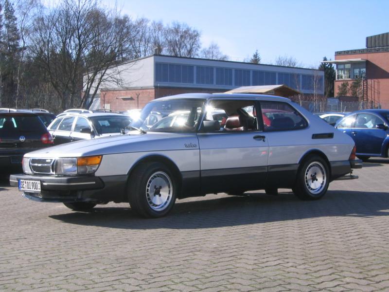

sieht das ungefähr so aus wie dieser hier aus einer www.ricardo.ch auktion?
Nein, der hat ein Problem mit den HA-Federn (oder einen Ersatzmotor im Kofferraum:cool:)
...es stellte sich heraus, dass sich der Satz Winterreifen im Kofferraum befindet, deswegen die 'Schieflage' :rolleyes: das gepflegte Fahrzeug mit SuperAeroFelgen und nur 134000km auf dem Buckel gibts übrigens auf www.ricardo.ch ab € 2400 zu ersteigern! Leider ein Automatikgetriebe...
Ich denke er hat Winterreifen im Kofferraum und ein Problem mit den Hinterachsfedern:biggrin:
...um ehrlich zu sein - das denke ich auch! aber der verkäufer verliert kein wort darüber..
