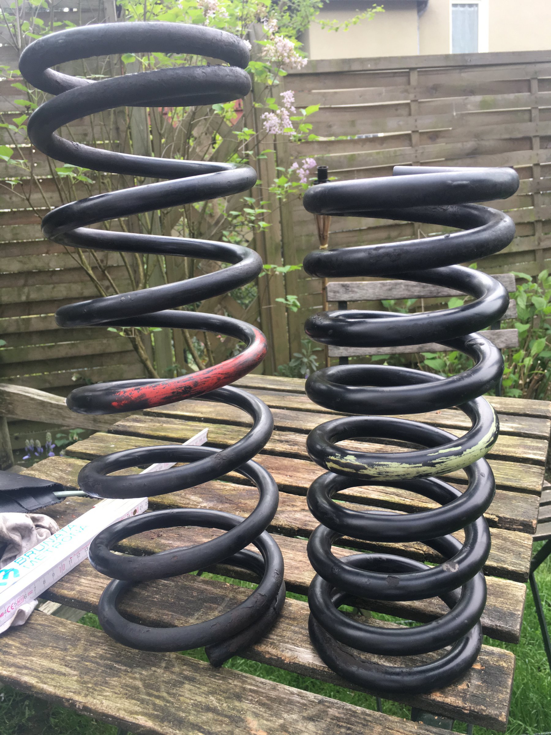

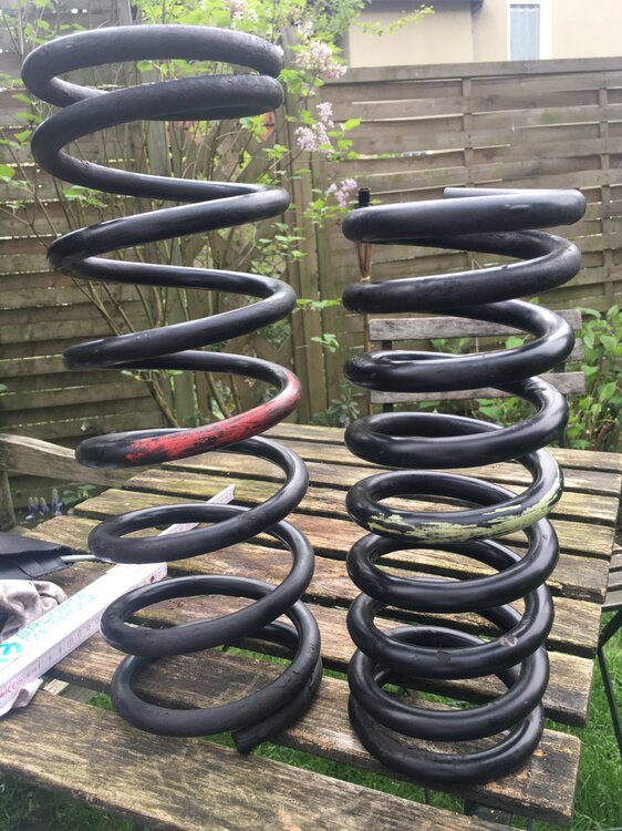

Moin!
In meinem Fundus habe ich noch einen Satz Federn gefunden und frage mich gerade, aus welchem Auto diese stammen.
Überliefert wurde mir, dass sie aus einem turbo Cabrio stammen und habe sie daher eingepackt. Was meint Ihr? Passen die bei mir auch? Ist die Farbmarkierung (rot/gelb) so als Satz richtig.
Große
380 mm, 14,2mm, rote Markierung
Keine:
300 mm, 15,1 mm, gelbe Markierung
Verbaut hat mein Cabrio auch vorne welche mit einer roten Markierung. Aber an den Rest komme ich aktuell nicht dran.
Ist die Frage wirklich so alt wie mein Auto oder das Forum und ich hätte die hier nicht stellen dürfen!? :wink:
Das mag ja sein aber klitzekleiner Hinweis (für ungeübte wie mich) wäre toll, da ich die Federn in diesem Frühjahr eigentlich noch einbauen wollte. :rolleyes: :ciao:
Na, grundsätzlich werden die passen. Bei gleicher Markierung sollten es ja die gleichen sein, die schon verbaut sind. Die Frage ist nur, was Du Dir vom Einbau erhoffst...
Die rote dürfte zum WHB passen: 8,25 Windungen, 14,4 mm Querschnitt und 380 mm Höhe.
Sind, wenn ich das richtig sehe, in der Zeit die Serienfeder bei allen TU-CVs und blechbedachten mit TU und BorgWarner.
Für die ganz schwere Variante (volles TU-CV mit BW) gab es dann noch mal rosa & braun.
Aber zu 'gelb' finde ich nichts, was irgendwie paßt. Denn diese gibt es nur als 'Klasse 1'-Pendant zur roten in 'Klasse 2'.
Und zu 300 mm findet sich nur die 'Sportausführung' mit 6,5 Windungen, 15,7 mm Querschnitt und 301 mm Höhe in silber in 'Klasse 1' und bronze in 'Klasse 2'.

Na, grundsätzlich werden die passen. (...) Die Frage ist nur, was Du Dir vom Einbau erhoffst...
Da sich mein Cabrio vorne hochdrückt und hinten leicht hängt und meine Federn etwa 100.000 km mehr auf dem Buckel haben als die o.g., hatte ich mir gedacht, dass ich die einfach mal tausche. Ich überlege seit Jahren was ich mache aber ich möchte auf keinen Fall ein härteres Fahrverhalten mit anderen Federn. Daher kamen mir die in die Finger und hoffe, dass ich ihn damit wieder etwas runter bekomme. Allerdings würde ich vorne gerne generell noch mal 1,5-2,0 cm tiefer. Sollte ich die daher pressen lassen oder was meint Ihr? Oder nimmt man wirklich vorne lieber einfach eine Windung weg und „sägt“ sie?
Ja, daher hatte ich auch erst einmal nichts geschrieben: Ich habe nicht so wirklich verstanden, was denn nun die eigentliche Frage ist.
Mechanisch passen die Sätze natürlich beide rein. Doch, was soll es genau bringen?
René. Aber du glaubst schon das die von Saab sind oder haben andere Hersteller auch farbliche Markierungen?
