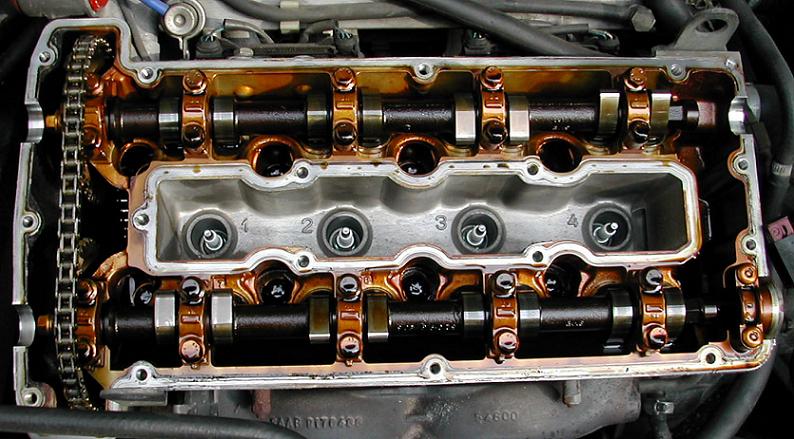

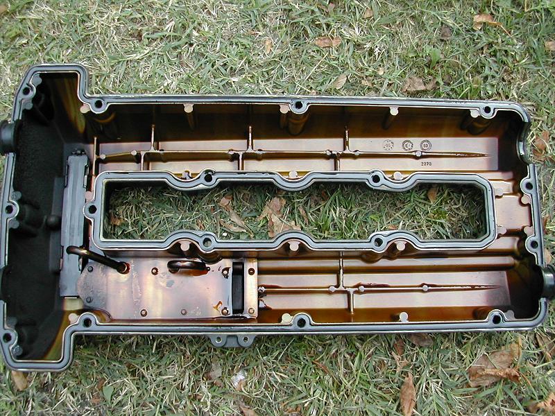

hab mal ein Bild wie es unter dem Ventiltrieb aussieht gemacht:
Sieht nicht nach groben Wartungsfehlern des Erstbesitzers aus.
Kann man vom Zustand des Ventiltriebes (sauber - kein Ölkohlebrösel, keinerlei Riefen auf den Nocken) einen Schluß auf den Zustand der Ölwanne bzw. des Ansaugrüssels ziehen bezüglich Ölkohle?

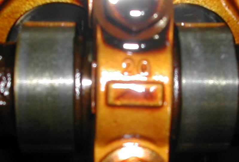

Allerdings haben die Nockenwellen an den "runden" Stellen so eine gräuliche Färbung - siehe Bild - ist das innerkristaline Korossion, oder normal?
Die Ketten läßt sich seitlich lediglich um das Spiel der Zähne und der einzelnen Gleider zueinander verschieben - bei Längung, müßten sich die Gleider ja leicht schief stellen? Bei mir verschieben die sich lediglich paralell der Achsen.
Was sagen die Motorspezialisten?
Das Bild der Nockenwelle ist unscharf...
Die "Öltaschen" am ZK sehen eigentlich noch vernünftig aus. Da hab ich schlimmeres gesehen. Bräunlich angelaufen geht noch. Wenn da ein schwarzer samtiger Belag ist, siehts schlechter aus...
Also den schwarzen samtigen Belag hab ich nur im Kettentrieb an der Stirnfläche - sieht man gut am VDD Foto - dort wo regelmäßig Öl drüberläuft, gab es keinerlei Belag - von der Braunfärbung der Oberflächen mal abgesehen.
ja bei der Nocke hat leider das Autofocus ein wenig versagt. Man sieht auf der metallischen Oberfläche sehr feine dunkle Pünktchen - sieht ein wenig so aus wie wenn man auf einem blanken Blech schwarzen Farbnebel drauf hat..
Sieht das "porös" aus?
nein nicht Porös - greift sich lediglich ein klein wenig rauher an als die Nasen der Nocken - in etwa so wie eine Fein geschliffene Oberfläche. Die schwarzen Pünktchen sind sehr klein, etwa wie ein nadelstich.
Hmm, rauh sollte das aber nicht sein...
Hm also nicht so rauh wie eine Schrupp oberfläche - die Nasen sind glatt wie Glas, bei den Rundungen gegenüber den Nasen ist eine "Struktur" mit dem Fingernagel feststellbar...
Ich denke, das dieser Teil der Nocke nie in Kontakt mit den Hydros kommt, da sich immer ein tragfähiger Schmierfilm bildet.
Leider hab ich kein zweites Bild gemacht...
Versuch doch mal die Kette am auf dem Zahnrad aufliegenden Teil nach Außen zu ziehen - Verschleiß in den Gelenken oder an den Zähnen siehst Du dort am Besten. Die Kettenspannung wirkt nur bis zum ersten am Zahna nliegenden Kettenglied.
Das Ölbild sieht gut aus.
Ich würde nichts machen (höchstens neue Kette einziehen, ist vorhergehender Wechsel bekannt?)
