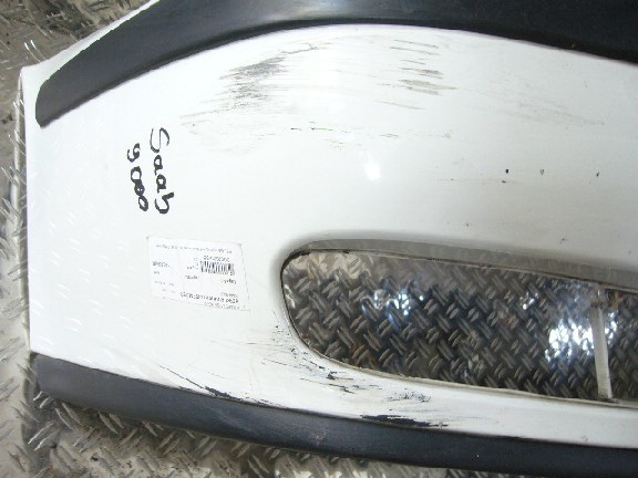

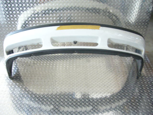

Ist diese Stoßstange von einem 9000 Aero?
ich hätte mal eine Frage wegen einer Frontstoßstange.
Ich möchte meinen Saab 9000 CSE (Modell 94) mit einem Aerokit aufrüsten.
Ich habe schon alle Teile -mit Ausnahme der Frontstoßstange.
Nun habe ich folgende Stoßstange angeboten bekommen und würde gerne wissen, ob diese zum Aerokit passt, da ich finde, dass sie von den Frontöffnungen anders aussieht als die "üblichen" Stoßstangen eines 9000 Aero.
Kennt sich da jemand aus?
Enzo
würde sage das das eine ganz normale CS Stoßstange ist wo die Lamellen ausgeschnitten wurden.
Von einem Aero ist die ziemlich sicher nicht...
Bei der Stoßstangenhülle tippe ich auf die eines 9-5 der ersten Generation, und zwar wegen der unlackierten Spoilerlippe auch nicht von einem Aero. Beim 9000 sind Hülle und Spoiler zwei Teile, hier ist es ein Teil - mal von der Spoilerlippe abgesehen.
Die 9000 Aero-Stoßstangen zeichnen sich im Gegensatz zu der CS Stoßstange dadurch aus, dass sie erstens keine Chromleiste in der unlackierten Schutzleiste hat, zweitens, dass der Frontspoiler in Wagenfarbe lackiert ist und drittens, dass sie bis zum Radkasten zurückgeht und dabei den unteren Teil der Radlaufleiste ersetzt.
Diese stammt von einem 9-3 98 bis 03 da die 9-5er waren-sind bis unten lackiert und dann li. und re. die Zierleisten (unlackiert) abgeschraubt oder beim Aero der spoiler angeschraubt!!! Auf alle fälle nicht vonm 9000er Aero!!!
Ist dann der Frontspoiler eines Aero der gleiche wie der eines normalen CS?

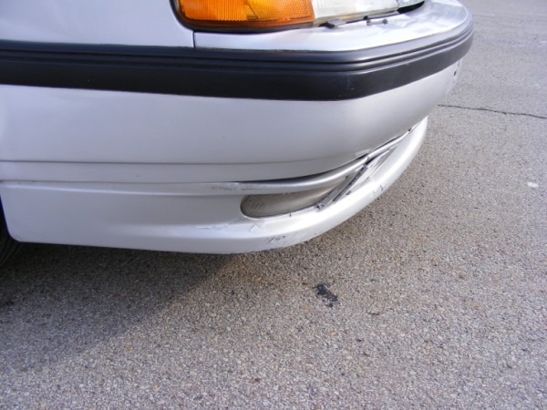

Also, ich sehe öfters 9000 Aeros mit so klaffenden Lücken links und rechts an den Ecken zwischen Stossfängerhülle und Frontspoiler (siehe Foto).
Meine Frage nun dazu: Ist das in der Regel reparabel oder bracht man einen neuen Frontspoiler, wenn das wieder so aussehen soll wie es eigentlich sein soll?

Ich würde mal das WHB befragen, wie der Spoiler angebracht ist. Falls Plastikclips dafür zuständig sind die Lippe zu halten, dann kann man das sicherlich wieder reparieren.
Wie gesagt, das ist so meine Idee, habe selbst keine Ahnung, was für diese Lücke die Ursache ist.
Sieht mir sehr nach Feindberührung bzw. Bordsteinkontakt aus.
Da muß wohl die Lippe demontiert und wieder ordentlich zusammengeschraubt werden, falls die nicht schon böse gesprungen ist.
