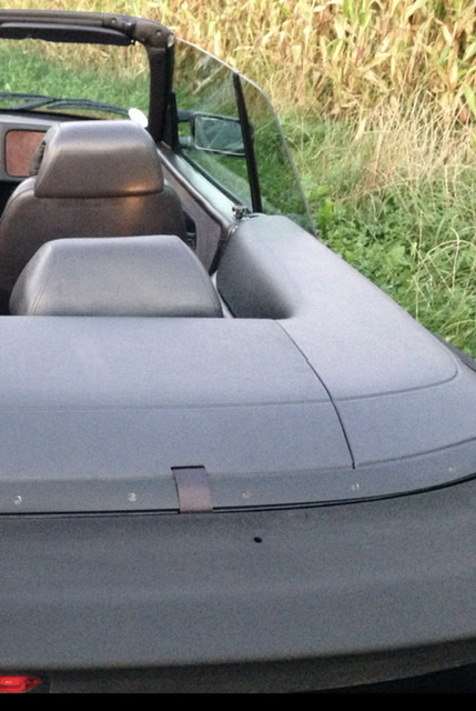

Na dann fotografiere ich das Dingens mal - morgen soll ja hier im Norden schönes Wetter sein. :smile:

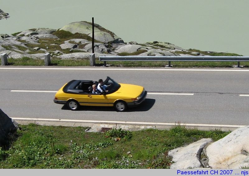

Bei Unserem sieht das (von Weitem:smile: ) so aus (Danke fürs Foto, Norbert!)

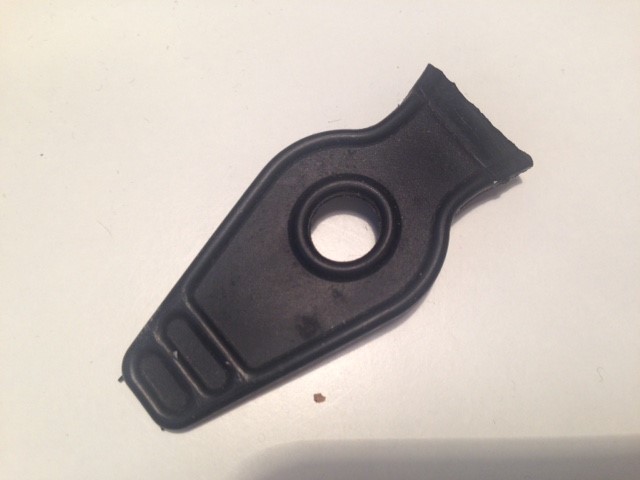

Meine Suche war erfolglos. Dabei bin ich mir sicher, dass die Frage bereits erörtert wurde, ich evtl. sogar noch meinen Senf dazu gab. Es geht um die Haltegummis, die die mittlere Verschalung hinter den Kopfstützen fixieren. Diese gab es irgendwo noch neu. Und die Website wurde auch genannt.
Finde ich aber nicht mehr... :hmpf:
Vielleicht kann sich von Euch noch jemand erinnern? Oder kann mal jemand das EPC bemühen? Bei mir läuft es leider noch nicht. Wäre nett. Danke.
Die Gummis vom 9000, die vom Kofferraum,
passen auch, wenn man diese etwas kürst. Lediglich die leichte Anwinkelung ist bei diesen nicht vorhanden ist aber nicht weiter schlimm.

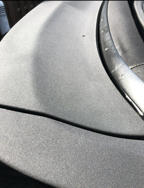

habe nun endlich eine Abdeckung...Was für eine Suche: 5 hatte ich verpasst, weil andere schneller waren oder mehr geboten haben. Diese habe ich nun für 360€ exkl. Versand erstehen können. Wie sollte ich denn meine neuerworbene Verdeckabdeckung reinigen? Mit Spüli und heißem Wasser oder eher mit sowas wie Cockpitspray? Will sie etwas "schöner machen"...Habt ihr Tipps?
Keine chemische Keule. Wasser mit "Spüli" reícht allemal.
Glückwunsch. So’ne Abdeckung rundend das Erscheinungsbild perfekt ab. Wie Klaus schon erwähnt hat, lieber vorsichtig mit warmen Wasser und einem weichem Schwamm reinigen.
Pflege: die Schalen sind von „Natur“ aus matt, also ohne Glanz, also besser keine Armorall Behandlung auftragen. Das sieht dann eher wie ein Fremdkörper aus, wenn’s glänzt wie ein Fisch in der Sonne. :rolleyes:

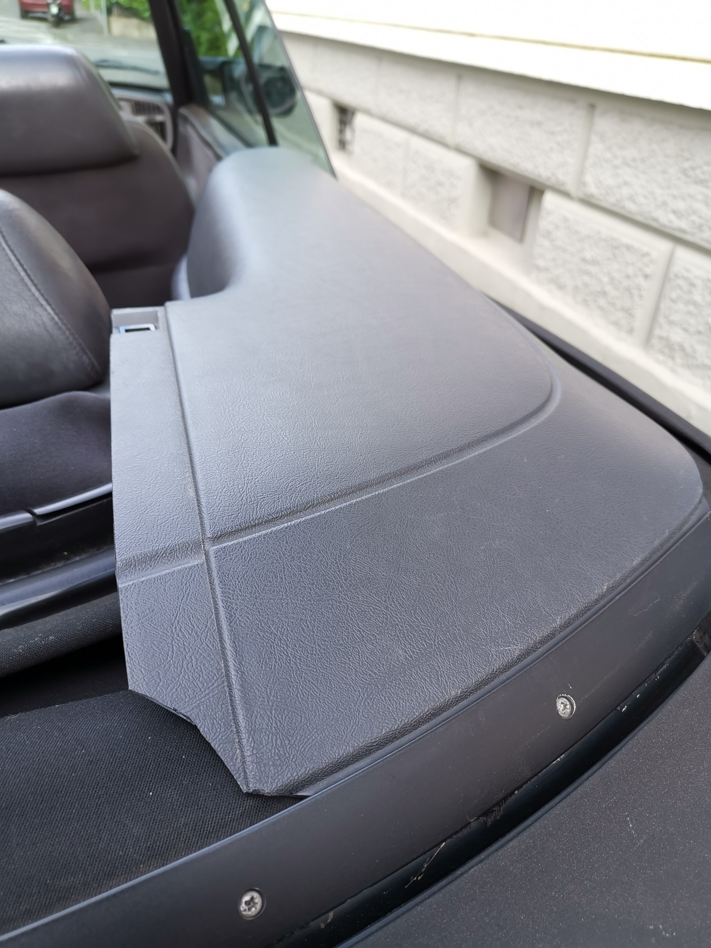

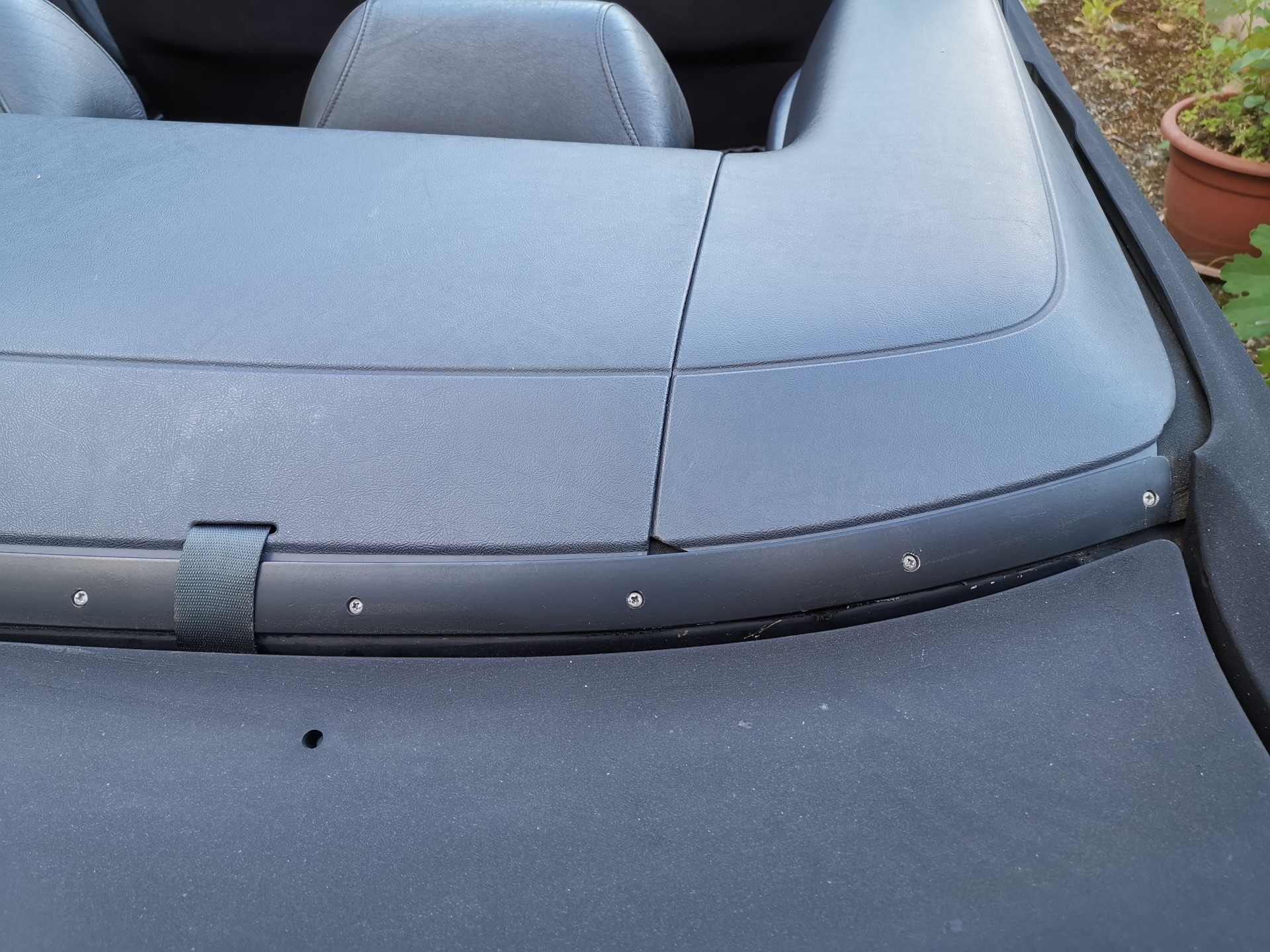

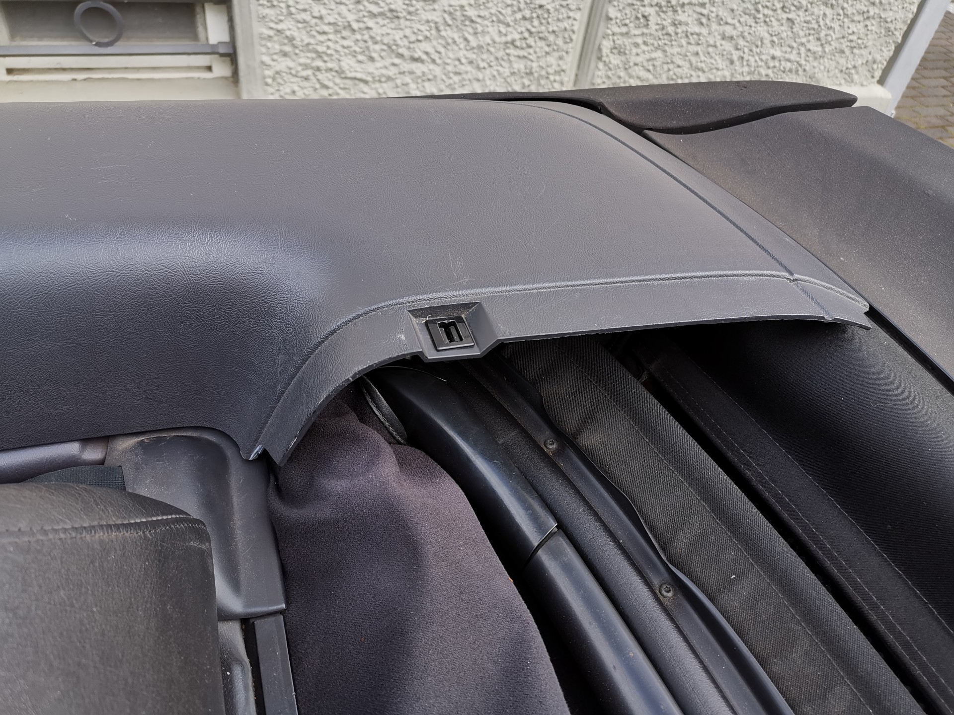

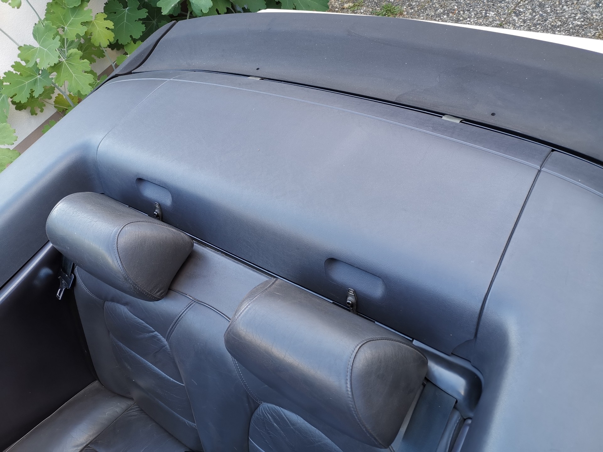

So, nun kann ich kurz berichten: Die Abdeckung ist heute bereits einmal von mir (de-)montiert worden. Musste die Elemente gar nicht säubern. Das war nicht nötig, denn sie sind vom Oberflächenzustand her in gutem Zustand. Bedienung war gar kein Problem.
Leider hatte ich auf den Fotos der Artikelbeschreibung nicht erkannt, dass an zwei Stellen bereits zu einem früheren Zeitpunkt Stücke aus den Elementen gebrochen waren. Zudem ist beim Transport noch ein weiteres Stück an anderer Stelle abgebrochen...
Ich habe also zwei Stellen mit Schäden auf den Bildern nicht erkannt (beschrieben waren die Schäden nicht explizit) und ein weiterer ist wohl durch den Transport hinzugekommen. Werde nochmal Kontakt zu dem VK aufnehmen. Ist halt schon heftig, auf einmal drei abgebrochene Ecken an Teilen zu haben, von denen man vorher nichts wusste. Erst recht, wenn man 380€ inkl. Versand zahlt. Bin daher schon durchaus enttäuscht.
Die Entscheidung jedoch, diese Elemente zu erstehen, wurde nach der Montage vollkommen bestätigt.
Schuldfragen rund um Beschädigungen beim Transport… oder schon vorher vorhanden und verschwiegen? Ein ergiebiges Thema. Es ist immer ein Risiko, dieses dreiteilige Set verschicken zu lassen. Vielleicht findest du ja noch ein anderes rechtes Teil. Fürs erste sieht es ja schon ganz gut aus. Der Schaden wird wahrscheinlich erst mal nur dir auffallen.
Für den Transport ist zunächst der Versender (Verpackung etc.) respektive das Transportunternehmen verantwortlich. Natürlich nur, wenn nicht explizit was anderes vereinbart ist. Mit diesen Schäden sind die 360€ eindeutig zu hoch ... auch angesichts der Tatsache, dass die Dinger nicht gerade wie Bäume aus dem Boden wachsen.
Zum Glück ist, wie es scheint, die Funktionalität und die Optik nicht beeinträchtigt wenn die Teile eingebaut sind.
