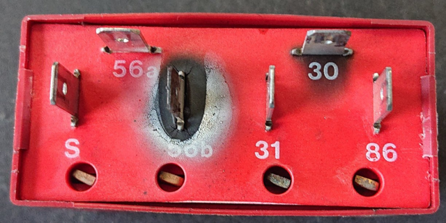

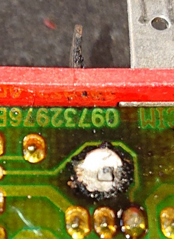

Drei Tage nach bemerktem Ausfall des Abblendlichts (beidseitig) und Weiterfahrt nach Klaps auf die Relaisbox sollte nachgelötet werden.
Vorgefunden habe ich das:

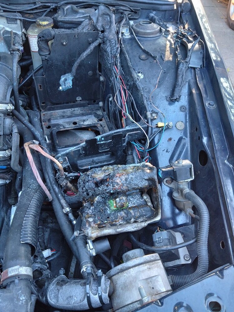

...was mich sofort an dieses Schreckensszenario erinnerte:
Quelle
Auch nach dem Löten und der Reinigung beider Kontakte wird Pin 56b noch viel zu heiß (30s Abblendlicht, Relais raus, Finger ran). Bis das gelöst ist, fahre ich ohne Licht und mit griffbereitem Feuerlöscher.
Also spätestens bei Auffälligkeiten mit dem Licht sei hiermit von Zögern abgeraten. Auch der (vorsorgliche) Pin-Wärmetest ist für jeden leicht realisierbar.
Die Zuleitung (+30) zum Lichtrelais ist NICHT abgesichert.

Mein Fall scheint nach einiger Forschung gelöst. Strommessung unauffällig. Scheinwerfer re/li: gleich. Mit/ohne Control-Relay: gleich. Neues/altes Lichtrelais: gleich
Jedoch bleibt 56b an einem anderen Relais kalt, am alten wurde es heiß. Ursache kann nicht die Lötstelle sein, denn die ist elektrisch funktionslos (ebenso bei 56a).
Blieb eigentlich nur der Relaiskontakt selbst, der sah so aus:
Demontage ist etwas frickelig. Geputzt, getestet. Nun wird es immernoch fühlbar warm nach 1min, aber nicht heiß nach 30s.
Ursache ist somit für mich geklärt.
