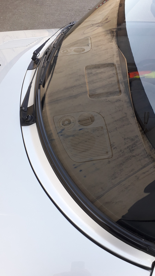

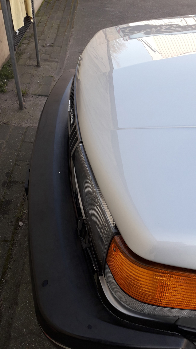

Ich weiß ja, das zu Saab Zeiten "Spaltmaße" kein Thema war, aber das sieht mir nicht richtig aus:
Ich gehe davon aus, das der Wagen unfallfrei ist, aber wie bekommt man da einen gleichmäßigen Spalt zur WSS hin?
-Wir oben beschrieben, aber dann vergrößert sich der Spalt ja über die gesamte Breite...:hmmmm:
-Wenn ich das oben richtig verstanden habe, wird die Haube nicht über den Schloßträger, sondern über die kleinen "Gewindestifte",
die oberhalb vom Kühler heraus gucken, eingestellt.

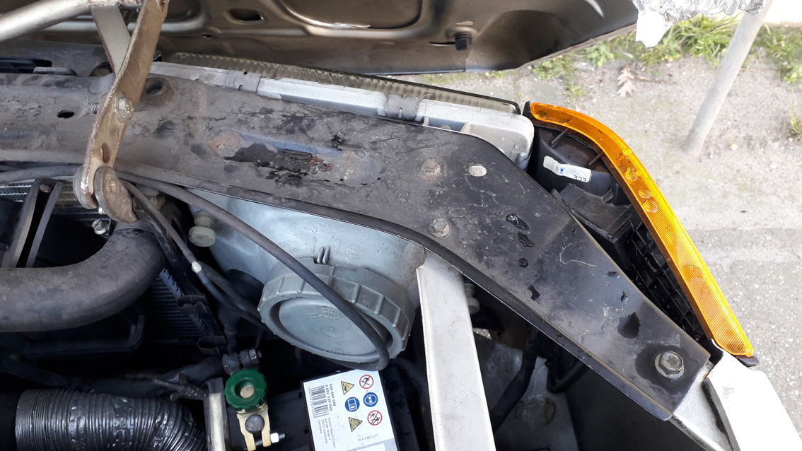

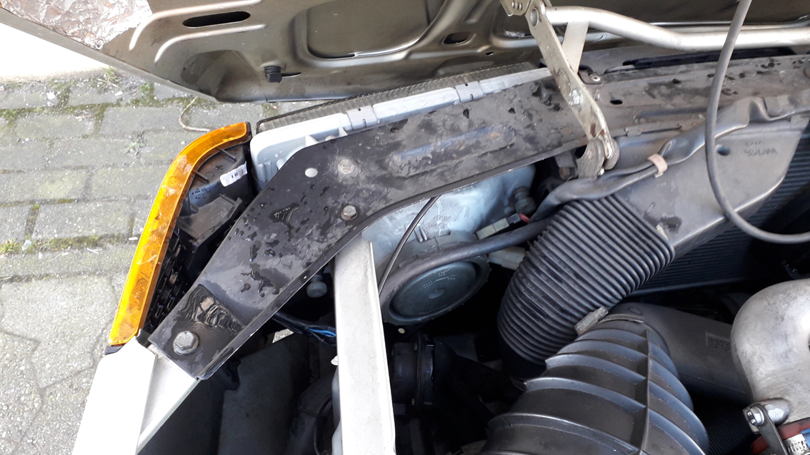

Hier noch ein paar andere Ansichten.

Ja genau, sieht doch ganz gut aus.
Nur auf der Beifahrerseite würde ich mit dem Gewindestift rechts etwas mehr Abstand einstellen. Dann sitzt sie zur WSS hin wieder gleichmäßig.
Na ja, auf der Beifahrerseite sieht es auch so aus...
Nur mittig ist es so eng.
Mittig ist das eindeutig zu eng.
Mache zuerst die Stifte gangbar (sind meist sehr fest),
dazu am besten den Kühlergrill annehmen und von unten drehen, da ist die Schlüsselweite 13, oben ist es nur ein 6 mm-Sechskant.
Sobald die Gewinde frei sind, taste Dich schrittweise ans ideale Spaltmass heran.
