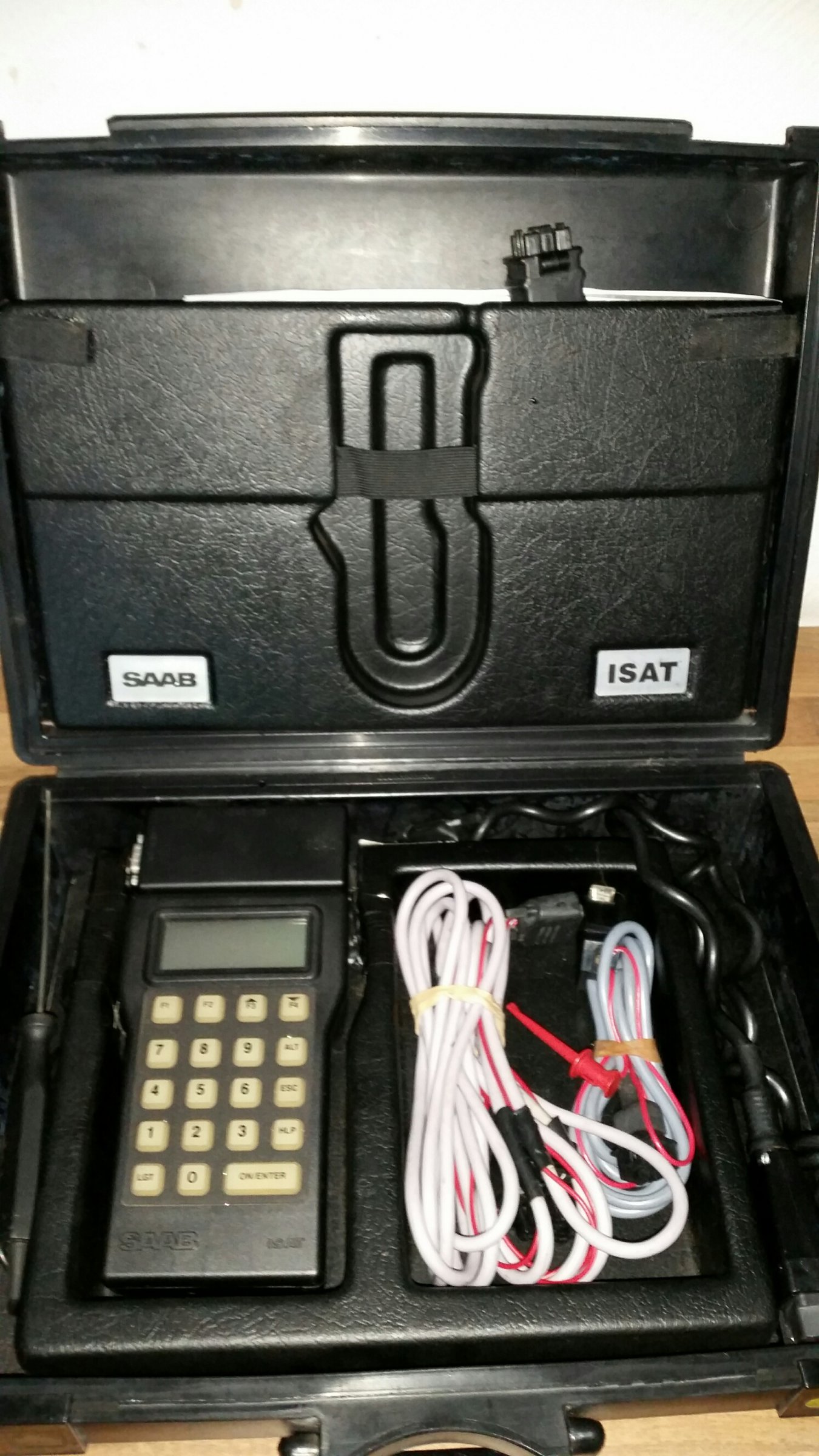

Ein ISAT habe ich, aber eben nicht die Box.
Was war mit der Box gemeint? Den "Aufsatz", der auf das ISAT aufgesteckt wird, den man für die meisten 9000er braucht?

Ja, 'SDA 2', oder wie das Ding heißt.

Das Ding, was auf dem Gerät in meinem Bild drauf steckt? Na denn :smile:
In #79? Ja, das sieht so aus, als wenn es dies sein könnte.
Da steht SDAII drauf...habe nochmal nachgeschaut.
Ja, gut: Dann eben "SDA II" und nicht "SDA 2". :eek::rolleyes:
