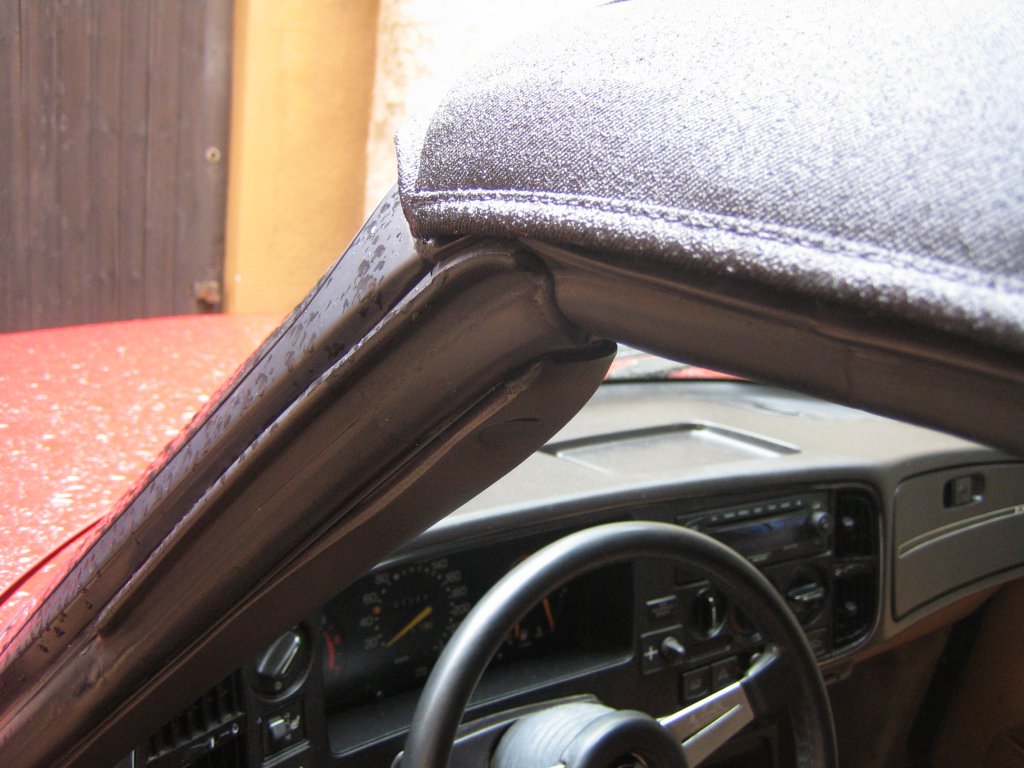

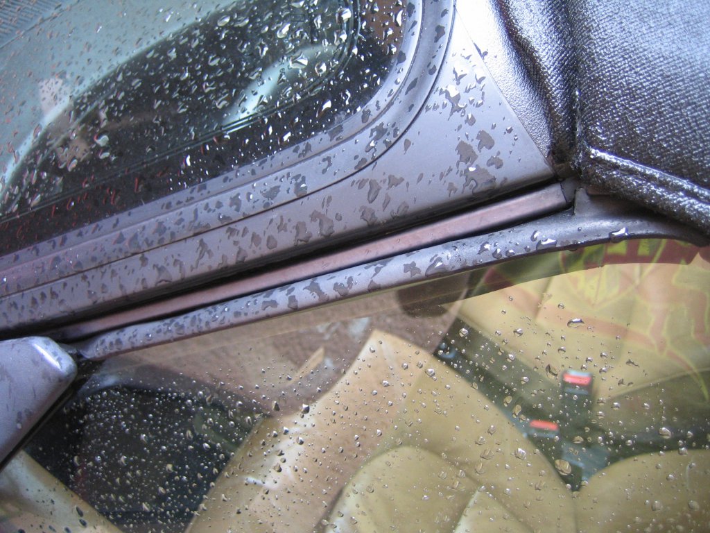

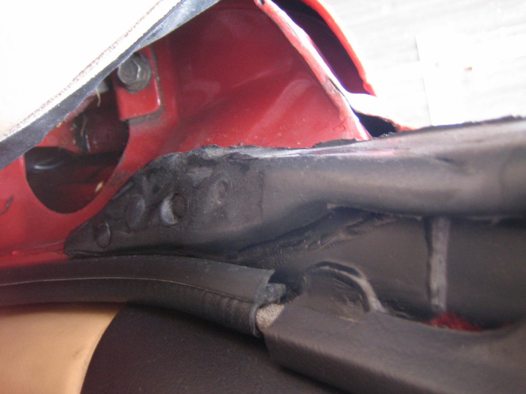

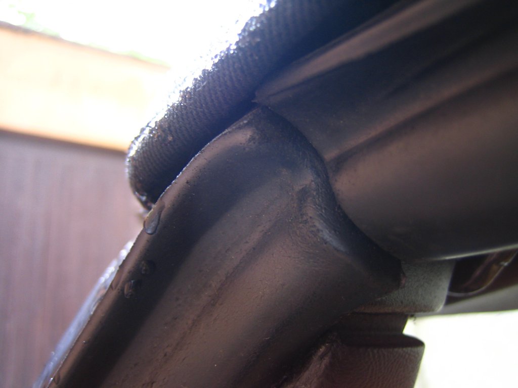

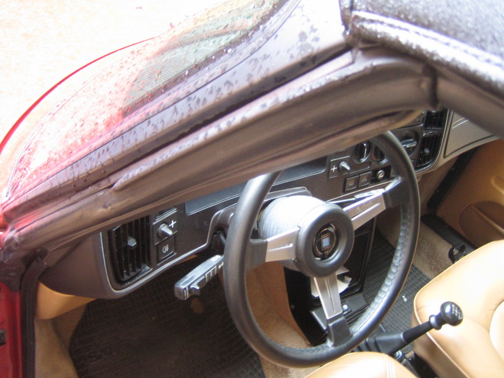

...anbei die versprochenen Bilder der Gummies. Kann mir nicht Vorstellen, dass man da was basteln kann. Die Dinger sind "unten" in einer bestimmten Form und "oben" schließen sie bündig ab. Schau & hör dich einfach weiter nach gebrauchten um. Lieber runtergerotzte gebrauchte aufpeppeln als hier mit Standard-Profilen zu improvisieren?
Hier http://www.thesaabsite.com/900old/c900convertibleparts.htm heißen die A-Säulen-Dichtungen "CONVERTIBLE WEATHERSTRIP FOR WINDSHIELD SAAB 900 1979-1994" und sind auf der Website nur noch für die Fahrerseite zu bestellen. Sieht so aus:
http://www.thesaabsite.com/shop/catimages/Saab-4153995.jpg
