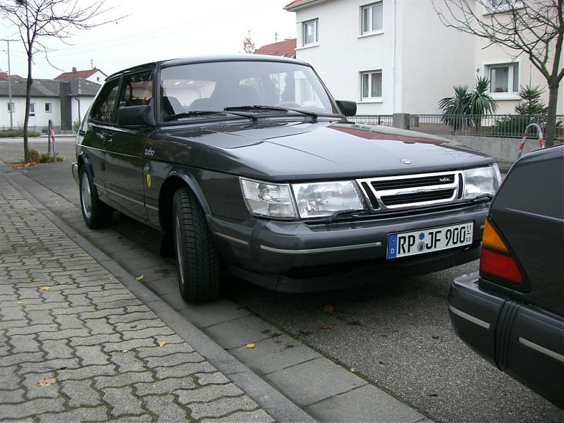

Ein paar Bilder noch...

Unten habe ich noch ein Foto des Motorraums angehängt. Nicht besonders sauber, was auf wenig Pflege schließen läßt, aber eine Motorwäsche könnte Wunder wirken. Man sieht unten am Falz mit dem angefressenen Lack die Originalfarbe durch (weiss). Danach wurde er (vermutlich noch in USA) komplett schwarz lackiert wie im Motorraum noch sichtbar - aber offenbar in "Spraydosenqualität". Jetzt ist er aussen Saab-grau (das unaussprechliche).
Man sieht auch diversen Gammel; Klimakühler vorne links ist noch drin; Kompressor und Schläuche leider nicht mehr usw.
Bleibt eine Menge zu tun. Ein voll original erhaltener Oldie wirds wohl nicht mehr; aber mir schwebt auch eher ein gut erhaltener Sommer-Alltags-Klassiker vor, der auch bewegt wird. Was mir nicht unverständlich ist, ist der Getriebewechsel von Automat nach Schalter. Wer sich sowas antut...
