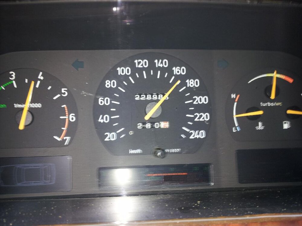

tolle Leistung, aber...Tempo 170 kmh bei 4500 rpm und die Temp-Anzeige noch sehr niedrig im grünen Bereich......das hat mir bei meinen Saabs so manche Folgekosten und Arbeit gebracht...
Das solltest Du nochmal überdenken, denn jedwede Vermutung in Richtung Misshandlung und Fehlbedienung kann durch die Kilometerleistung als empirisch widerlegt betrachtet werden.
Falsch verstanden. Mir ging es nur um MEINE Erfahrungen mit den Werten die ich aus den Instrumenten gelesen hatte. Ich habe zu keiner Zeit jemanden persöhnlich angegriffen noch Zweifel geäußert, mit einem Auto nicht umgehen zu können - wie das hier teilweise geäußert wurde.
- - - Aktualisiert - - -
auch falsch verstanden !
Mir ist völlig klar, daß Du da etwas gesehen hast, was nach Deinen Erfahrungen die Möglichkeit gibt, daß da Gefahr im Verzug ist und hast einen Hinweis gegeben, um Volgeschäden zu vermeiden und ich wollte darauf hinweisen, daß es sich vielleicht lohnen könnte, Deine Erfahrungen etwas differenzierter auszuwerten. Die Temperaturanzeige steht genau da, wo sie bei einem Fahrzeug diesen Baujahres mit 82°C - Thermostat stehen sollte.
