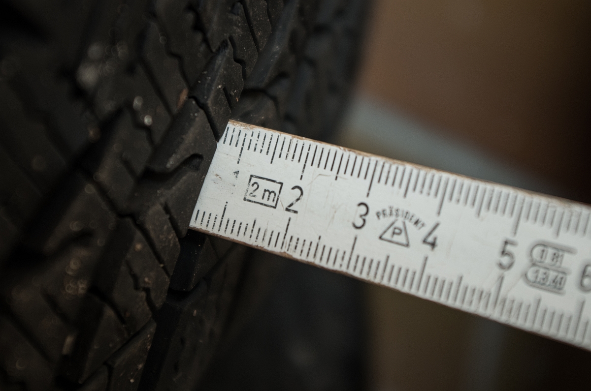

A propos Reifenverschleiß: ich habe beim Einlagern nochmal die Michelin A4 nachgemessen. Die Reifen sind über 40.000km gelaufen. Ich bin ziemlich sicher, daß ich über 60.000km aus den Reifen herauskriegen werde.
