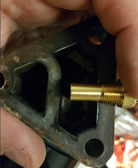

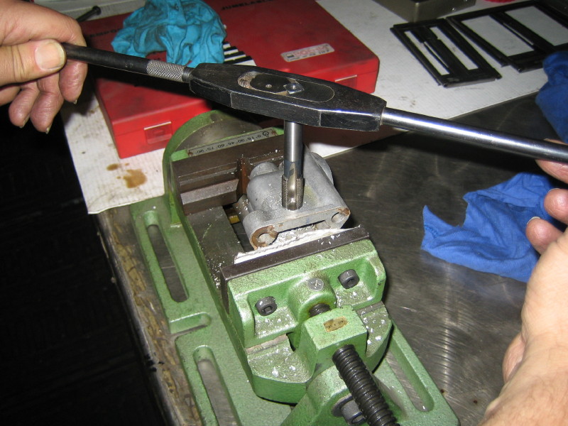

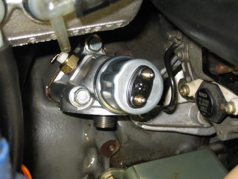

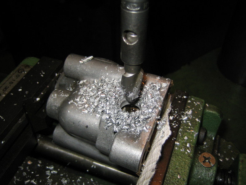

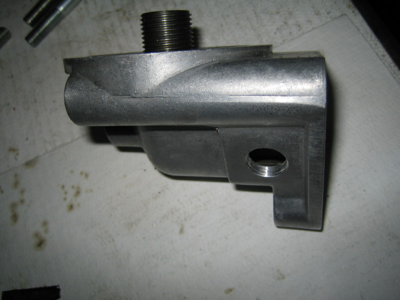

Obwohl ich sehr selten meine Arbeitsschritte fotographiere hab ich da vielleicht was passendes. Ist zwar von meinem b201 Sauger, hab erst küzlich auf die gleiche Weise temp und öldruck am B202 nachgerüstet. Es würde sich auch der Verschluss vom Ölkühlerthermostat dafür eignen (wenn der Geber kurz genug ist)- auch schon gemacht...
--Achtung, ich hab mir zum Kombigeber noch ein Zwischenstück gedreht (M14x1.5mm) auf den Bildern nicht sichtbar.

Aber aufpassen, daß auf dem Foto ist der Ölfilter-Flansch von einem Sauger.
Beim Turbo werden da auch noch die Zu- und Abgang-Leitung für den Ölkühler angeschlossen. So hat man dann nicht den Platz, um den Öldruckschalter für das Zusatzinstrument dazwischen zu knuddeln.

mit dem Zwischenstück welches ich wohl zu undeutlich erwähnt habe, geht das ohne Probleme. Zudem, auch beim Sauger ist zu wenig Platz um den Kombigeber genug weit anzuschrauben eine Verlängerung ist so oder so Pflicht.

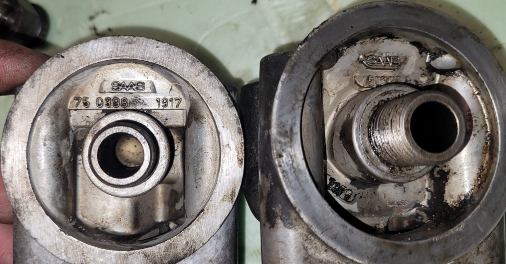

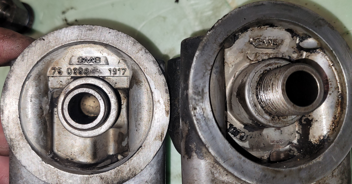

Den gebohrten Sauger-Ölfilterflansch hatte ich bei mir nicht umgesetzt, da der Sensor direkt im Strömungskanal des Öl ist.
Stattdessen habe ich den Zwischenflansch montiert, der aber den Nachteil hat, das der Ölfilterwechsel auch beim Sauger recht fummelig ist, zumindest wenn man die etwas höheren GM-Ölfilter verwendet.

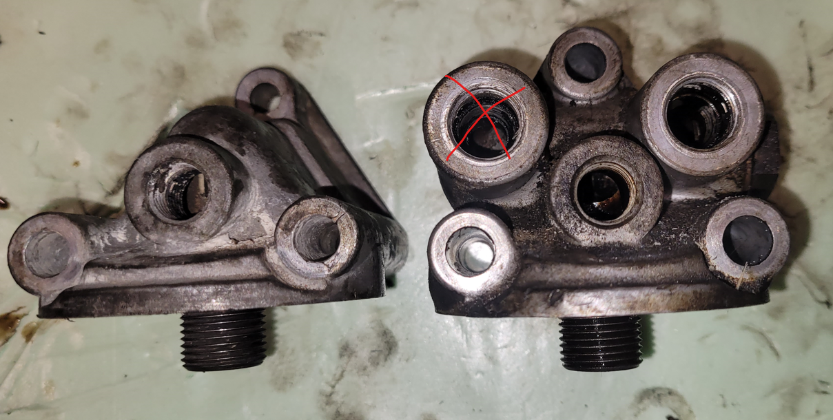

Stattdessen könnte man doch auch den Turbo-Flansch mit ausgebauten Thermostatt nutzen und einen Abgang verschließen.
Hat das schon jemand gemacht und hat Erfahrungsberichte? Welches Gewinde ist das am Turboflansch für die Schläuche? Hab da keine passende Gewindelehre:redface:

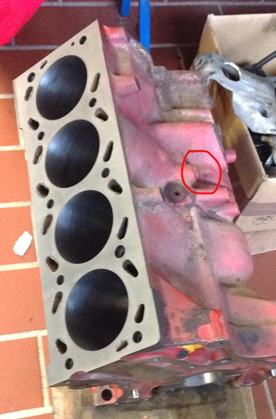

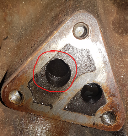

Der Sauger Block hat doch auch die Ölkanal Bohrung unter der ASB wo (beim Turbo) der Turbo mit Öl versorgt wird.
Die Bohrung ist vermutlich verschlossen, oder?
Kann man dort nicht einfach einen Sensor installieren?

Der Block hat die gleichen Bohrungen, die Flansche sind unterschiedlich, siehe Bild oben, am Turboflansch das Thermostat ausbauen, eine Leitung für den Ölkühler verschlissen, die andere für den Temperatursensor nutzen, so meine Idee.

Der Turboflansch hat nicht mehr potentielle Leckagestellen als Serie, eher weniger, da keine Schläuche angeschlossen sind.
Wenn es kompliziert ist, den Flansch mit 3 Schrauben zu wechseln, ist das Bohren des Saugerflansch für den Temperaturgeber schon eine Masterarbeit:hello:, zumal das Gehäuse an dieser Stelle auch nicht verstärkt/vorbereitet ist.
Das Komplizierteste wird es sein, einen Turboflansch aufzutreiben.
Meine Frage zielte aber daraufhin ab, ob es Bedenken bezüglich der Fließ- und Druckverhältnisse gibt.
Einfacher und platzsparender kann man beim Sauger diesen Geber nicht verbauen, aber viele Wege führen nach Rom.
Flansche hab ich, ...
Potentielle Undichtigkeit, weil man zwei neue Öffnungen hat die man verschließt, die beim Sauger nicht vorhanden waren.
Ich hätte und habe es wie oben erwähnt gemacht. Deshalb sind andere Umsetzungen nicht schlechter.

Diese Bohrung sitzt sehr nahe an dem Kühlwasserschlauch, wird im eingebauten Zustand fummelig zu montieren sein, die Idee finde ich aber gut.
Kennt jemand die Gewinde-Maße vom 91er Block?
