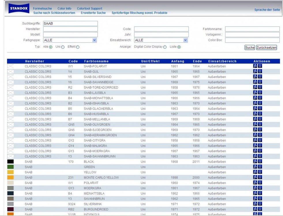

Anbei eine sehr gute Übersicht über die Lacke für Saab der Firma STANDOX. Diese Firma ist auf Oldtimer-Lacke spezialisiert. Die Liste der Saab-Lacke geht von 1958 bis 2011!!!
Interessant sind auch die Zusatzinformationen der Farbkomponen wenn man auf "I" geht. So dürfte sich hier so manches Mißverständnis klären lassen.
Link zu Standox: http://www.standox.de/portal/
Hier ein PDF mit "Saab-Classic"-Lacke von Standox: http://www.standox.de/standox/com/en/ClassicCars/CCP/retrocolors_SE.pdf
Hier der Link zur Farbauswahl von Standox :http://cdb.sxcolor.info/de/AdvancedSearch.mvc/grid?powerSearchKeys=Saab
http://www.saab-cars.de/attachments/technik-allgemein/101596-workshop-lackierung-standox.jpg
