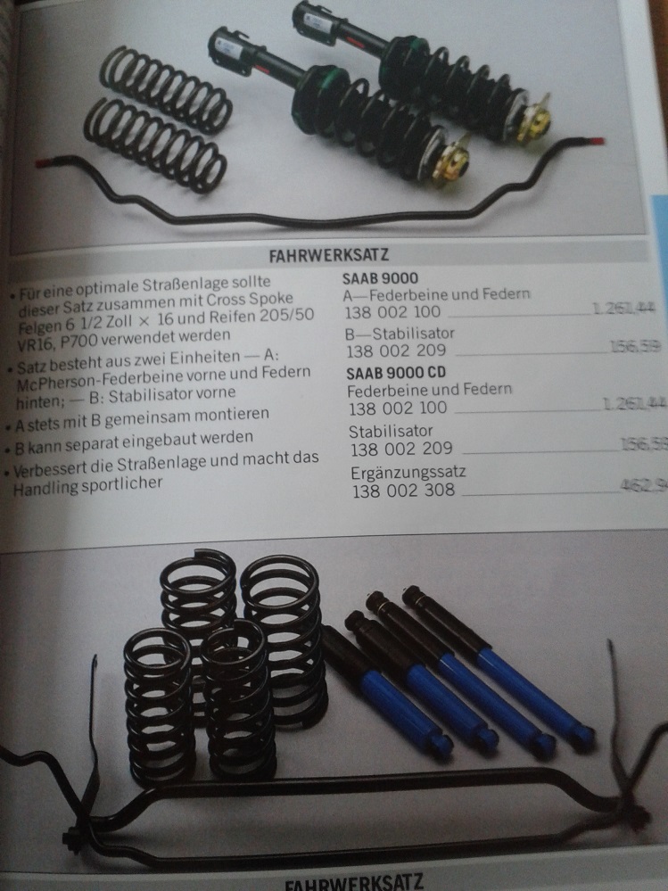

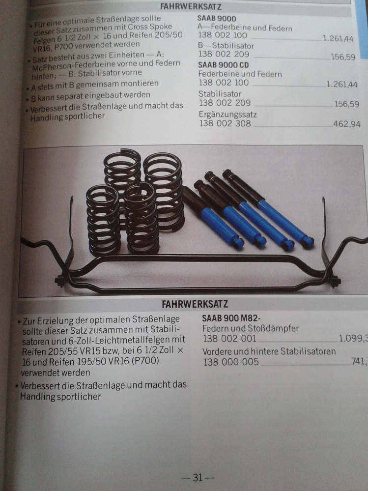

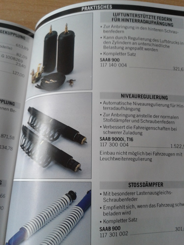

Hier nochmal meine in einem Schrottwagen - Saab 9000- (auf dem Schrott im Handschuhfach) gefundene Zubehör Liste!
Die hilft an der Stelle ja leider nicht wirklich, weil eben der ganze hier zur Diskussion stehende Schellen-Schrauben-Kleinkram nicht mit abgebildet oder gar gelistet ist.
