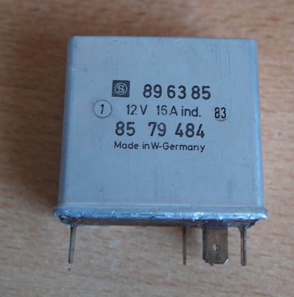

8V-Turbo-Benzinpumpenrelais sieht so aus:

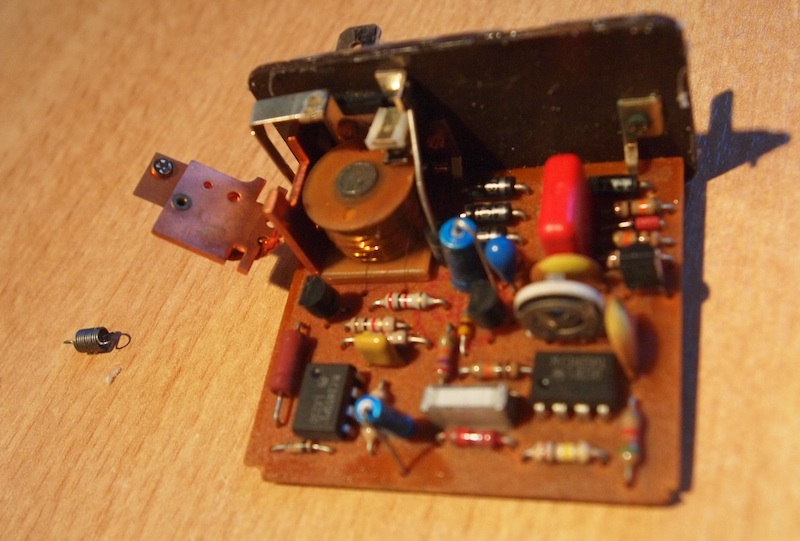

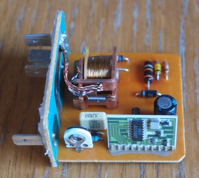

Das ist nicht bloß ein Relais, das ist das komplette Steuergerät der K-Jet. U.a. mit Drehzahlbegrenzung, Sicherheitsabschaltung und Kaltstartanreicherung.
Sterben sehr gerne an kalten Lötstellen, lassen sich aber einfach und dauerhaft reparieren - sonst geht da eigentlich nix kaputt dran.

Das Bild oben ist das 8V-Turbo-Relais in der alten Version, 85 79 484. Es gab noch eine neue Version, 95 12 849, verbaut ausschließlich in den späten 8V Turbo mit Kat. Ob das einfach die neue Version ist oder spezifisch für "mit Kat" weiß ich nicht sicher, von der Pinbelegung und Funktion sind sie gleich und austauschbar.

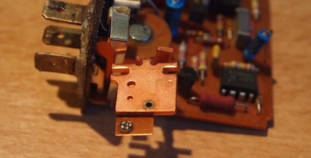

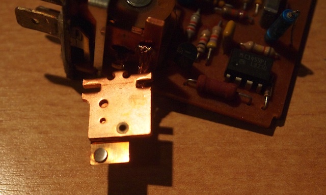

Da ich selber ein Relais repariert habe noch der Hinweis zu einem zweiten Problem mit dem Relais neben kalten Lötstellen.
Im Relais gibt es eine kleine Kupferplatte wo ein Spulle ein Elektromagnetfeld erzeugt dass die Kupfer- oder Metallplatte anzieht und Kontakt erzeugt. Bei meinem Relais war die Kontaktstelle leicht oxidiert und die Platte wurde nicht angezogen - daher kein Kontakt=Relais tot
Am besten mit Kontaktspray die Stelle behandeln bzw. mit leicht abrasiven Mitteln die Stelle behandeln
