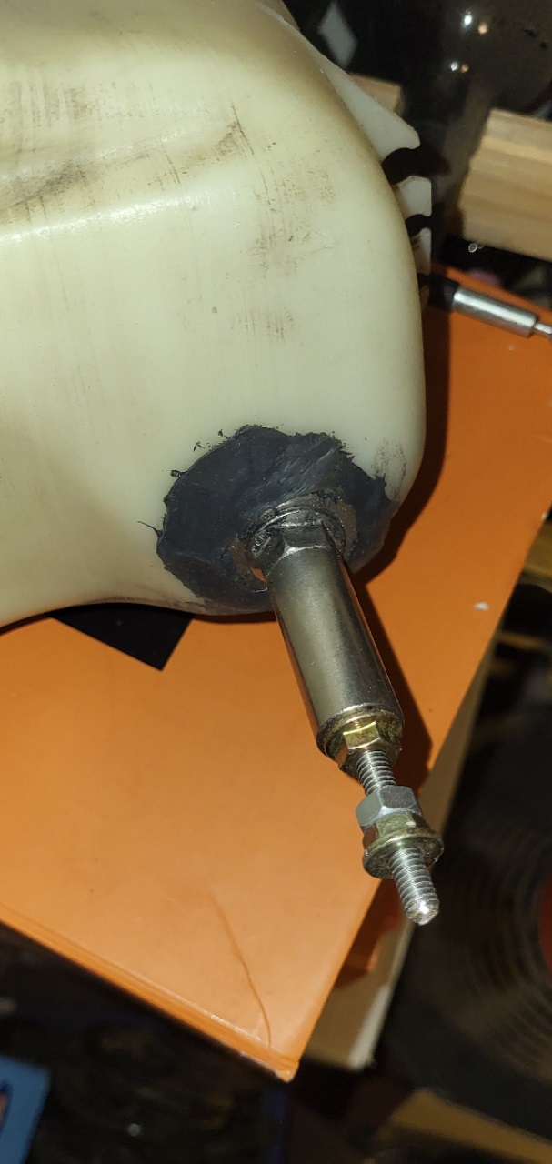

Bisher konnte ich alle 3 Behälter mit Siccaflex nachhaltig abdichten ,Der Einbau eines anderen Behälters war mir auch zu aufwändig.

Welches SikaFlex nimmst Du?
Bei Untergründen aus PE/PP gibt es oft Haltbarkeitsprobleme. Die Behälter sind doch aus PE oder PP wenn ich nicht irre.
2-Komponetenenkleber von Teroson oder Innotec...das Zeug ist identisch.
Fläche reinigen und die Risse oder ausgerissenen Bolzen wieder einkleben.
Blöd ist, das die Kartusche ziemlich teuer ist...und nach Gebrauch nur kurzfristig nochmal per neuer Misch-Spitze genutzt werden kann.
Wenn man aber kleinere Kunststoffreparaturen hat, dann macht so eine kleine Kartusche echt Sinn!
Riss im Behälter, plus Riss im Stoßfänger oder Spoiler...kann man dann mit einer Kartusche passend vorbereiten und gemeinsam reparieren.
Wenn nicht, schmeisst man 3/4 Inhalt weg.

Das "Standard"Sikaflex 221 hält bisher ganz gut.
Verdrehen darf man die Bolzen aber nicht.

Einmal richtig gemacht und mit Sicherheit da für immer Ruhe haben. 2 große Edelstahl Unterlegscheiben mit Sikaflex eingesetzt. Gut verschraubt verdreht sich da nichts.

So, jetzt hat es meinen Waschwasserbehälter beim 2.0 CSE auch erwischt.
Obwohl der Wagen zumindest die letzten 15 Jahre keinen Winter gesehen hat und vermutlich beim Vorbesitzer ( älterer Herr ) auch nicht oft.
Also all die guten Ratschläge, die Stehbolzen mit Fluid Film etc zu schützen, damit sie nicht rosten, helfen wohl langfristig auch nicht.
Die Behälter werden mit der Zeit einfach weniger elastisch und reißen dann da, wo die Stehbolzen eingepresst sind. Ob rostig oder nicht...
Den Ausbau werde ich mir sicher kein zweites Mal antun ( habe ich beim Aero Automatik damals gemacht und dabei mehr als unflätig geflucht... )
Innotec Innoseal zum Abdichten ist schon daheim.
