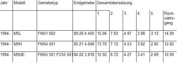

Synthetisches Motoröl darf nicht verwendet werden.
dachte ich bis zu diesem Post auch...
M/ME Getriebe, meine Vermutung:

Hol mich mal jemand vom Schlauch, was heißt ME?
Bin übers MTF0063 wieder in diesem Thread gelandet. Falls es anderen auch so geht, auch wenn der Thread nun schon ein paar Tage älter ist, hier noch zur Vollständigkeit:
ME = Middle East
