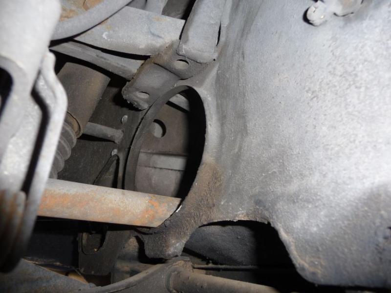

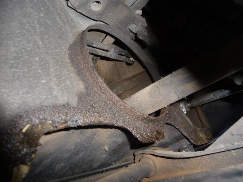

Auf der Hebebühne war es dann auch WESENTLICH leichter nach dem Getriebeöl zu schauen. Ist ganz voll! So musste der Batteriekasten DOCH nicht nochmal weg! ;o))
Die Stelle des größten Ölverlustes ist wohl die Ölpumpe!!!!
Unglaublich was da rauskommt! :o(
Das Öl fließt dann auf das Motorraumbodenblech und wird vom Fahrtwind etwas nach hinten gedrückt.
Beim Anhalten tröpfelt es sofort fröhlich auf den Boden.
Keine Chance da schnell auszusteigen und ne Pappe oder sowas drunter zu legen.
Ohne sein Revier zu markieren lässt er sich nicht abstellen.
Am Peilstab ist nach insgesamt gut 300 Meilen etwa 1 cm weniger Öl vorhanden.

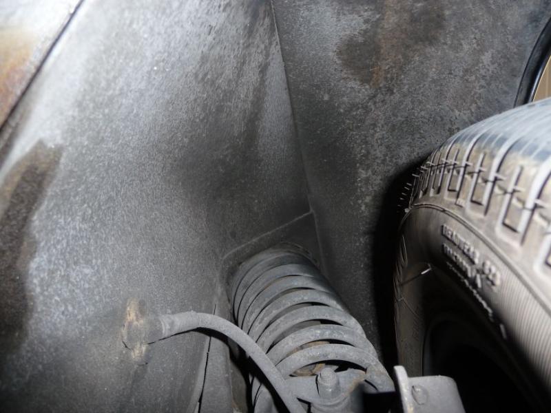

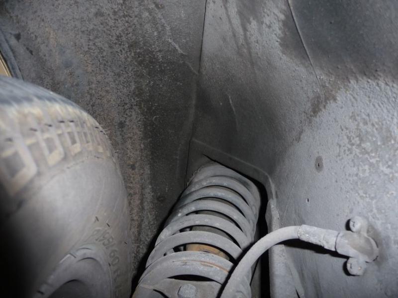

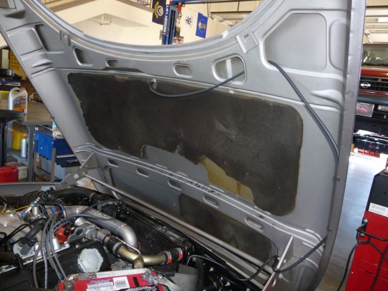

Als der Gute dann eh schon mal auf der Bühne war habe ich mal die Kamera geholt und bequem ein paar Bilder von drunter gemacht.

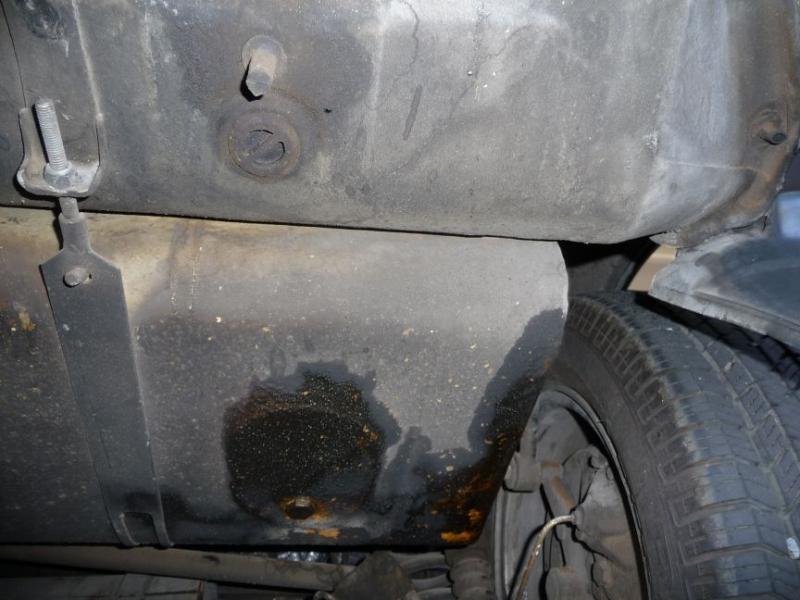

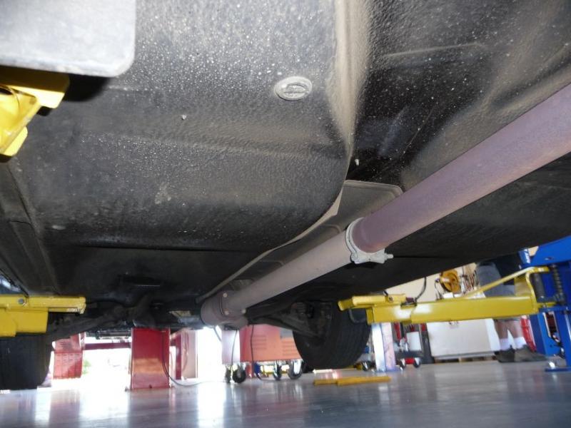

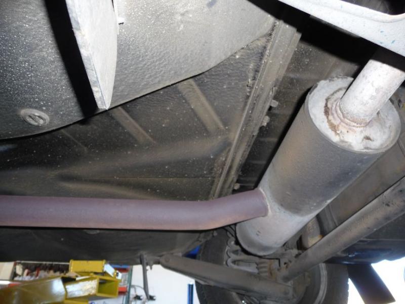

Dabei die nächste Baustelle entdeckt:
Der Tank ist bereits etwas undicht.

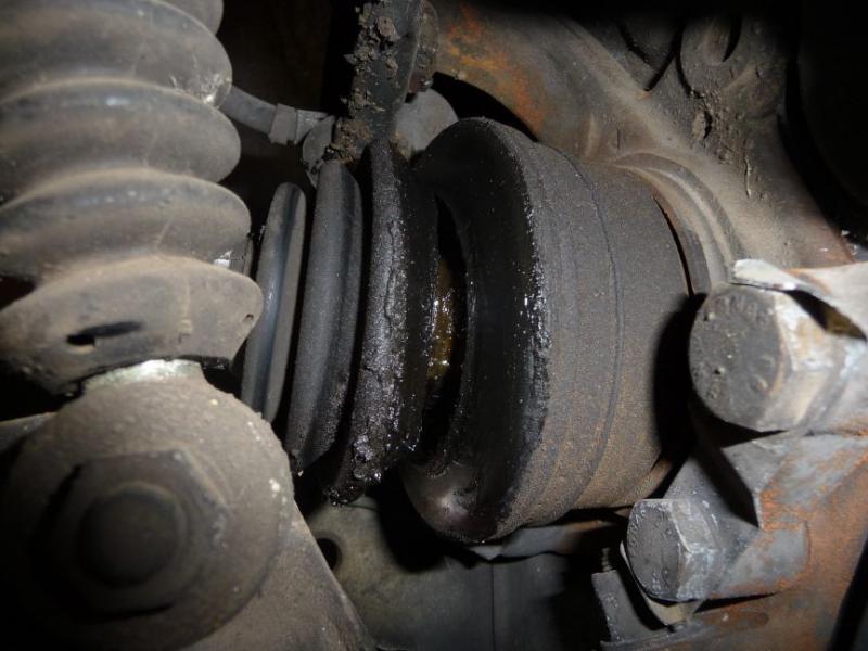

Der Mechaniker sagte mir dann noch zur defekten Antriebswelle:
"Don't worry so much! It'l be ok for a while. Have fun! But let it be fixed soon!"
Jaja, der hat gut Reden!
Keine Sorgen soll ich mir machen und statt dessen Spaß haben.
Es ist wirklich etwas unentspannt wenn es in jeder Rechtskurve rattert.

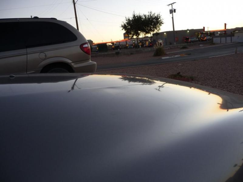

SUUUPER ärgerlich bin ich über etwas, was in Hackberry passiert ist! :mad::mad::mad::mad::mad::mad::mad::mad::mad::mad::mad::mad::mad::mad::mad::mad::mad::mad::mad::mad::mad::mad:
Das ist ein super schönes Museum und Souvenir-Laden mit einer im Stil der Fünfziger Jahre erhaltenen Tankstelle. (Aber nicht mehr in Betrieb, nur Deko)

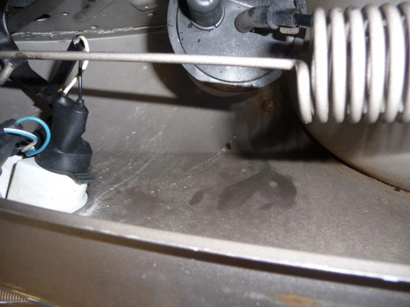

Als wir zurück zum Auto kommen fällt mir ein Handabdruck in der dünnen Staubschicht auf der Motorhaube auf.
Beim Motel angekommen fragt mich meine Freundin, ob die Beule in der Haube schon war!
Ich sage welche Beule? Da ist keine!
Und ob da eine ist! Grrrrrrrrrrrrrrrrrrrrrrrrrrrrrrrrrrrrrrrrrrrrrrrrrrrrrrrrrrrrrrrrr!
Irgend ein Mensch, der mit "Riesen" anfängt und mit "och" aufhört hat mir eine handtellergroße (Logisch! War ja auch ne Hand) Beule in die Haube gedrückt.
JETZT verstehe ich so manchen Amokläufer!
Naja, solange immer etwas Öl drin bleibt:smile:
Liesse sich notfalls aber auch noch ambulant wechseln, liegt in der Hauptsache am steuerseitigen Simmering (bei der Pumpe)

Ich denke die o.g. Beule wird sich wieder herausdrücken lassen,

Die Pumpe geht doch beim 99 nur nach Ausbau des Motors heraus, oder täusche ich mich?
Laut Rep-Anleitung sollten es nur 4 Durchgangsschrauben sein.
Ich lass ihn tropfen und checke den Ölstand.

Die Beule.......naja......ärgerlich, aber auf dem Foto nicht wirklich soooo schlimm. Da kommt eventuell der Beulendoktor ran. (Obwohl ich hörte das einer schon mal an den Blechstärken des 99 verzweifelte und aufgab:biggrin:)

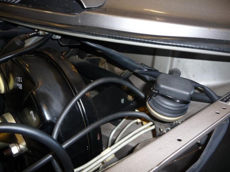

Ist die Manschette jetzt provisorisch repariert?

Ich hoffe auch, dass man die Beule wieder rausdrücken kann.
An der Seite zum Falz ist es etwas schlimmer, aber es ist noch eine weiche Beule.
Die Manschette ist noch nicht prov. abgedichtet. :o((
So ein Provisorium (Reparaturbalg) kannten die Shops hier bislang nicht, aber ich bleibe weiter dran!
Ich fürchte, dass eh schon gar kein Fett mehr drin ist.
ist natürlich Quatsch - B-Motor, Ölpumpe vorne links unten , vom freien Ende der Verteilerantriebswelle angetrieben. Vier Schrauben lösen,zwei O-Ringe ersetzen.
Sag den "Shops" mal, sie sollen die Nummer: 290253662728 in die Ebay Suche eingeben - das gibt es unter Garantie auch in den USA.

Zu der Antriebswelle: Zur Not kannst du ja Sprühfett kaufen und bei eingeschlagenen Rad das Gelenk etwas einsprühen. LASS blos nicht einem Ami-Werkstatt-discounter ran. WEIL bei diesem Auto muss die Radnabe gezogen werden um die manschette zu erneuern/ die Antriebswelle auszubauen. Da kann eine Menge kaputt gehen...

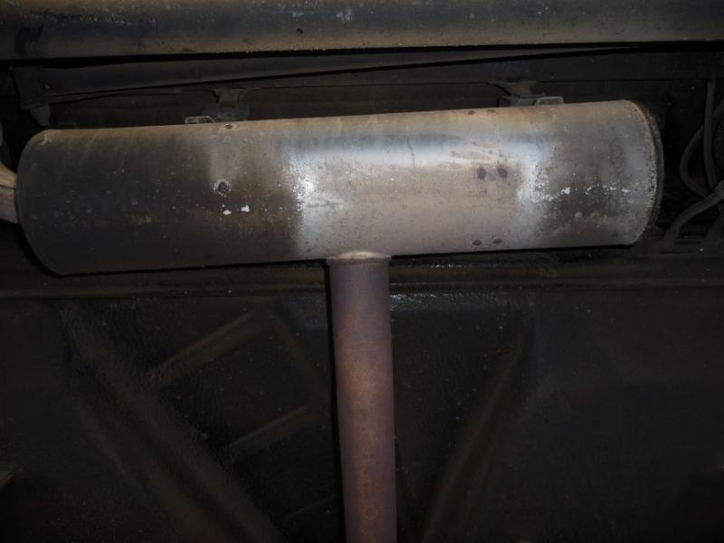

Dabei die nächste Baustelle entdeckt: Der Tank ist bereits etwas undicht.
Nach den Bildern: das eine Leck scheint nur um die Ablaßschraube herum zu sein. Vielleicht reicht da ein neuer Dichtring. Die Feuchtigkeit rechts sieht aber nicht so schön aus. Und Blechtanks wieder dicht kriegen .. :frown: stell ich mir nicht so einfach vor. Vielleicht kann man auf einen Kunststofftank vom frühen 900 umrüsten, ist zwar dann nicht ganz original aber viel praxisgerechter.

Die QH-Klebemanschette von oben find ich klasse, zumindest als Notbehelf. Was es in den USÄ aber auf jeden Fall geben sollte, sind die Manschetten für den VW Käfer. Die inneren Manschetten sind auch offen, aber nicht geklebt sondern geschraubt. Ob die passen weiß ich aber nicht.
Eins meiner Gelenke ratterte immer bloß in der Nähe des Volleinschlags beim Rangieren oder sehr engen Kurven wie im Parkhaus. Hat 4 Jahre gehalten (bei geringer jährlicher Fahrleistung) :smile:. Gegenbeispiel: Ein 900er Kollege stand nach dem Ausparken plötzlich ohne Vortrieb auf dem Firmenparkplatz, die Antriebsgelenk-Kugeln rollten munter unter dem Auto hervor ... :eek:

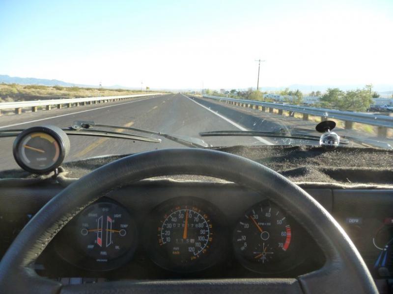

Heute hatte er es nicht leicht! knapp 50°C !!!!!
Heute haben wir eine Etappe nach Pomona in Californien gemacht.

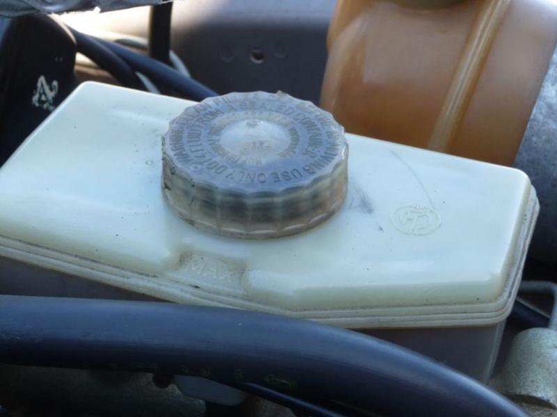

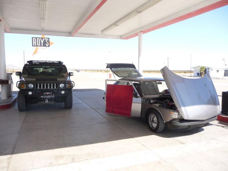

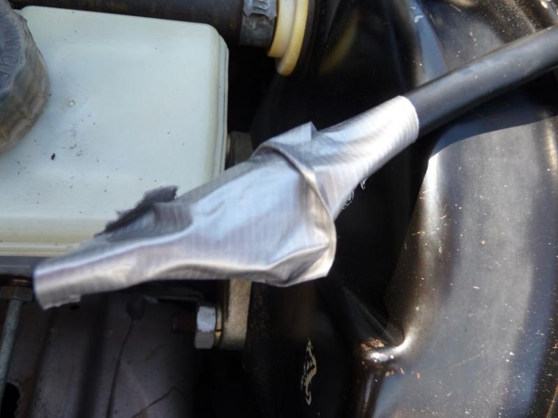

In Kingman habe ich gleich nach dem Losfahren einen Schrottplatz gefunden und erst mal für einen Dollar von einem Mercedes 450 SEL den Bremsflüssigkeitsdeckel erworben.
Die Warnleuchte geht jetzt natürlich nicht mehr, da der Schwimmer beim Mercedes vollkommen anders gebaut ist.
Dafür ists jetzt wieder dicht, was wichtiger ist.
In Bullhead-City, einem "kleinen LasVegas" habe ich dann so eine Reparaturmanschette zum Kleben bekommen.
Aber die sieht ein paar "Schuhgrößen" zu groß aus. Jedenfalls in der Schachtel. Mal sehen, da will ich mal am Montag ran, da morgen ein gigantisches Car-meeting mit bis zu 3000 Klassikern hier in der Stadt ist.
"Pomona-SWAP-MEET"
Aber der Weg hier her!!!!
Ihr macht Euch kein Bild, wie heiss das war. Unglaublich!
In der Wüste waren bestimmt knapp 50 °C.
In Bullhead-City waren auf einer Anzeige in der Stadt 108F, das sind 42°C und das war ein KLACKS gegen das, was dann in der Wüste auf dem Weg nach Barstow kam.
Ich habe heute über den ganzen Tag verteilt knapp 4 Liter getrunken und war BIS JETZT (23:00 Uhr Ortszeit) noch gar nicht bei der "Getränkerückgabe"! Irre!
Dafür hab' ich überall Salzkrusten. ;o))

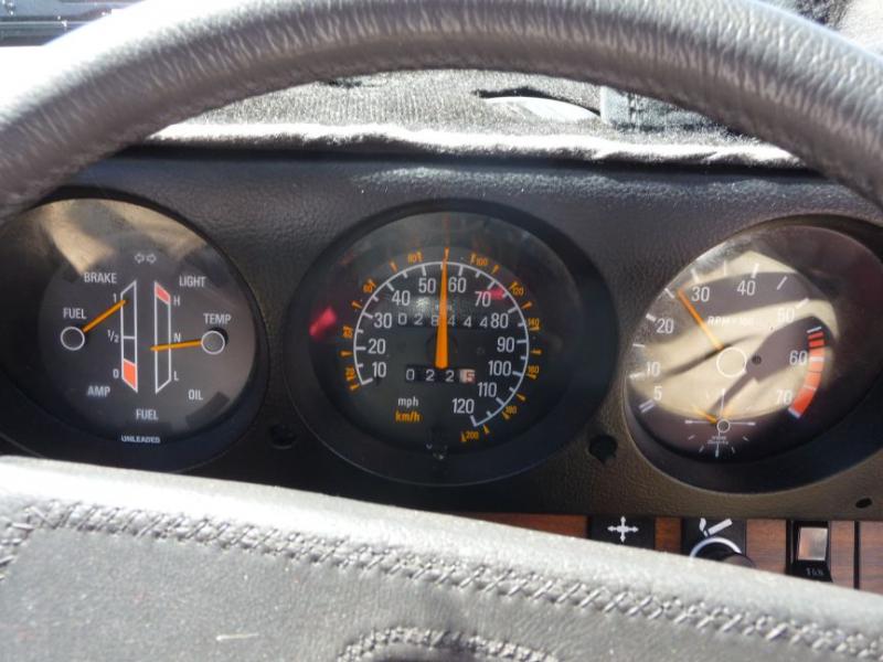

Erstaunlich war, wie weit die Kühlwassertemperatur, WENN ES BERGAB GING zurückgegangen ist. Trotz Temperaturen von weit über 40°C war die Nadel teilweise weit unter der N-Marke.
Bei den Anstiegen, und das sind hier nicht nur solche kleinen Hopser wie die Kasseler Berge, sondern da geht es eeeeeeeeeeeeeeeeeeeeeeeeeeewig lange steil bergauf, kamen wir drei dann echt ins Schwitzen.
Die Nadel stieg und stieg und stieg, und das Auto wurde EXTREM langsam und hatte heftige Aussetzer. (Bin so gefahren, dass die Boostanzeige immer noch im weissen Bereich blieb. Auch wegen der Antriebswelle)
Teilweise ging es nur noch mit 50 km/h im dritten Gang.

Dann ist heute irgendwo in der Mitte von Nirgendwo der Drehzahlmesser ausgefallen. Hat einmal noch kurz gezuckt und angezeigt um dann ganz zu sterben.
Die Blinkerkontrolleuchte funzt auch nur, wenn sie will.

-Bilder vom Motorraum habe ich in der Totale keine gemacht, aber Du kannst ja schon mal bei eBay den Artikel 330249543896 aufrufen.
Da sind zwei Bilder des Motorraums dabei.
Ich mach morgen dann vier Bilder vom Motor für Dich.
-Danke für die Erklärung(en) der Bremse(n).
Zum Glück muss man hier nur sehr wenig bremsen. Klingt komisch, ist aber so. Nach wenigen Metern läuft das Auto ja auch wieder frei, ich fands nur komisch, aber so leuchtet es schon ein!
