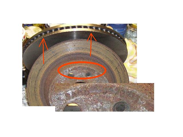

So, hier mal Bilder dazu. Der Riss sitzt genau in der Mitte der Wuchtungs-Abplattung. Gerissen ist - zum Glück! - nur die äußere Scheibe, während die innere i.O. aussieht.
Die Wuchung der neunen Simmermänner sieht anders aus. Hier bleibt der Scheienrand stehen und es wurde mehr mittg herausgeschliffen. Ob dies weniger für Sollbruchstellen sorgen soll, will ich mal dahingestellt sein lassen. Aber ich würde es als Indiz werten, daß die Riss-Scheibe keine Zimmermannsche war.
Kennzeichnungen habe ich noch keine gefunden. Ist alles noch zu rostig. Werde mal mit einer dicken (rotierenden) Drahtbürste ran gehen müssen. Oder irgend jemand erkennt hier irgen deine Besonderheit auf den Bildern, welche eine Zuordnung erlaubt.
http://www.16S.de/Forum/Scheibenriss1.jpg
http://www.16S.de/Forum/Scheibenriss2.jpg

Ich definiere mal, die Scheibe die wir da sehen ist devinitiv schon zu dünn:rolleyes:
da kommen Risse auch schonmal absichtlich.
Deine private Definition deckt sich hier nicht mit der offiziellen: Scheibe liegt komplett oberhalb von 23 mm (nein, NICHT am dicken rand gemessen).
Mir ist allerdings auch nicht wirklich klar, wie Du aus der direkten Draufsicht auf die Dicke schließen willst.
