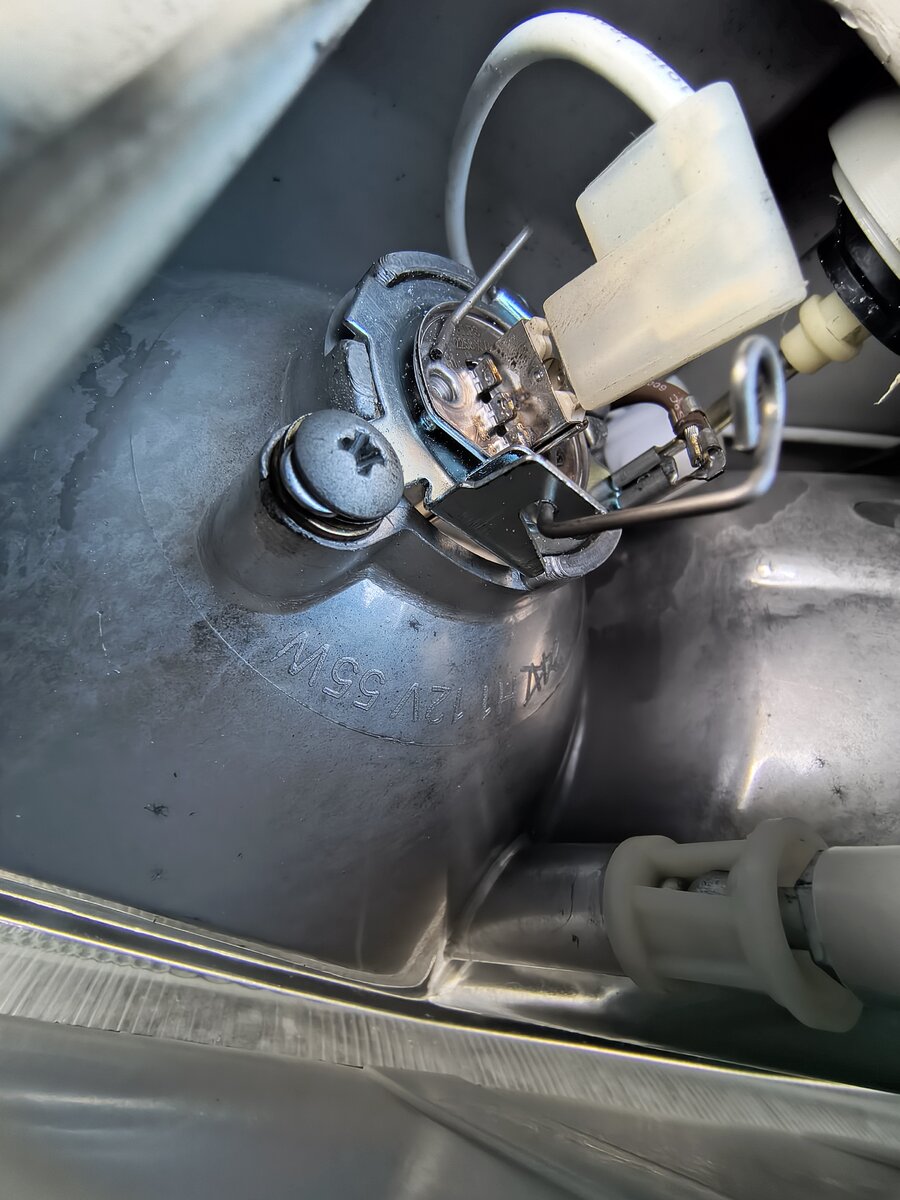

Wenn das Abblendlicht passt, aber das Fernlicht in die Bäume geht, dann sitzt die Birne falsch, was sehr gerne auf der Beifahrerseite passieren kann, wenn die Klammer falsch sitzt.
Ist auf beiden Seiten identisch, und mehrmals kontrolliert (leider) nicht der Fall.
Dann schau doch mal von vorne in den Scheinwerfer und vergleiche die Position von den beiden Fernlichtbirnen.
Wenn der Strahl nach oben geht, dann müsste die betroffene Birne vom Winkel her nach unten zeigen, wenn ich das noch richtig im Kopf habe.
Bei mir hat der TÜV das auch mal beanstandet und hat sich die Position der Birne sehr genau mit Hilfe einer Taschenlampe angesehen.
Wäre ja nicht der erste Nachbau Scheinwerfer bei dem der Sockel falsch sitzt.
Hab mich heute damit beschäftigt.
An Einstellung oder Montage ist nichts zu ändern.
Aber je 2 U-Scheiben unter die oberen Befestigungen der Fassungen gelegt haben die Position der Lampe so verändert, dass der Lichtkegel nun schön die Fahrbahn ausleuchtet und nun nicht mehr die Baumkronen, sondern deren Stämme beleuchtet.IMG_20251029_152226840_HDR.jpg
