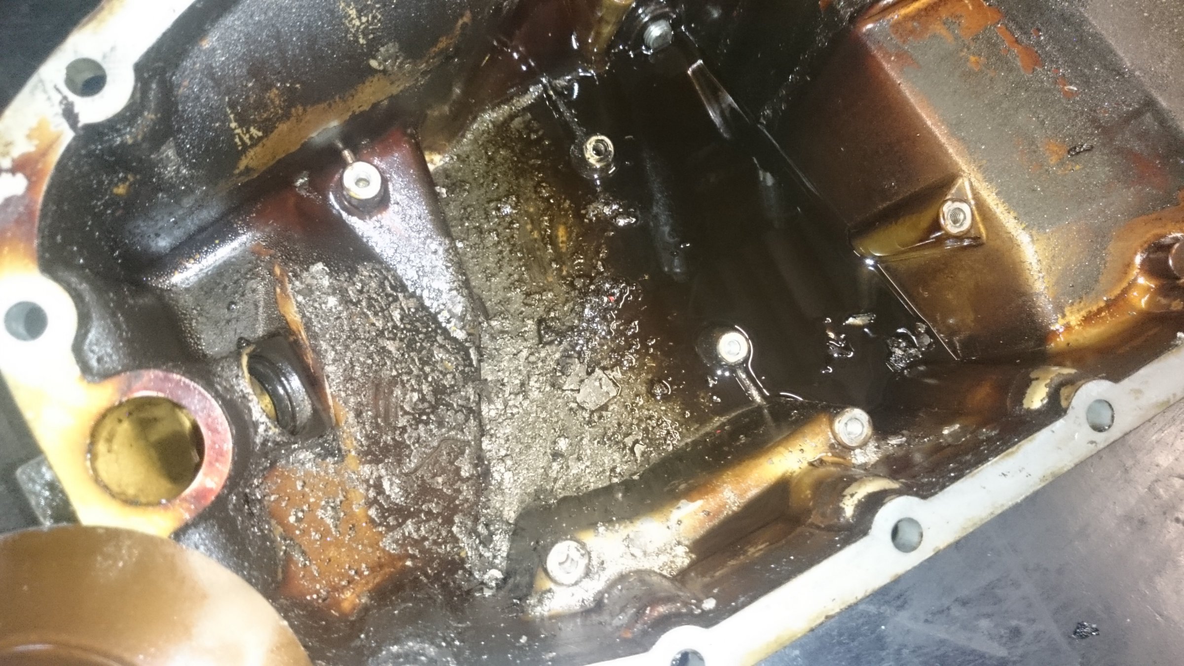

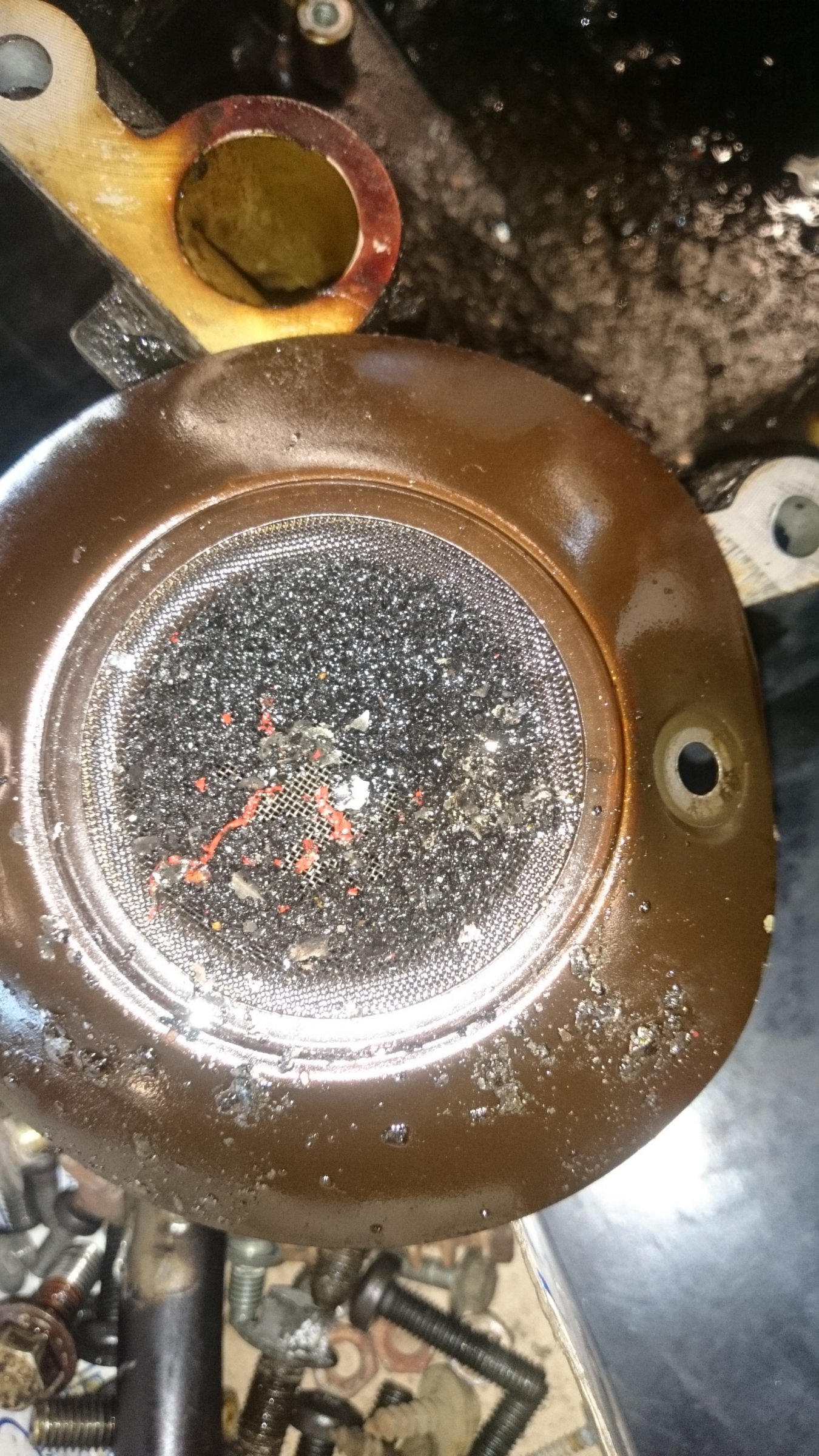

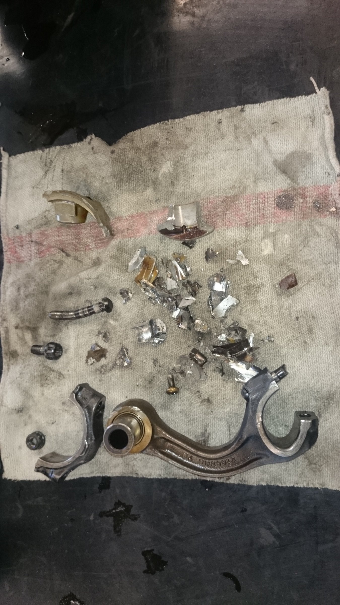

Hier drei Bilder aus der Werkstatt.
...und wie lautet der Werkstatt-Kommentar zum komplett zerstören Pleuel?
Uh...böse....
Womit ist denn das Sieb da tatsächlich zugesetzt? Scheint ja mehr nach Lagerschaltenresten und Dichtmasse auszusehen, als nach Ölrückständen.
Dachte ich auch.
Und die auf den Bildern sichtbaren Bereiche der Wanne sehen nicht verschlammt aus.

Tja, aber in welchem kausalen Zusammenhang könnte der ZKD-Wechsel damit stehen?
Im Prinzip müßte ja dazu wohl irgendwie Dreck das Pleullager von der Ölzufuhr abgeschnitten haben.

Der Anlasser (und sei er im SAAB auch noch so stark) kann das alleine nicht, da vor allem die für solch massive Deformationen nötigen Kolbengeschwindigkeiten fehlen.
Habe meinen Beitrag nach nochmalig längerem Betrachten der Bilder editiert.
Das Pleuel wurde im großen Auge massiv erwärmt, ich denke bis zur Schmiedetemperatur.
Der gebogene Schaft und das deformierte Pleuelauge sind in diesem Fall der Sekundärschaden.
Der verformungsreiche Bruch der noch im Pleuel befindlichen Pleuelschraube und der stark eingeschnürte Bruch der Pleuelschraube im Bild oben zeigen Anzeichen von Gewaltbrüchen.
Das passiert dann, wenn Schrauben z.B. infolge unüblich hoher Temperaturen an Vorspannung verlieren, oder gar das Pleuel am Hubzapfen durch Reibschweißung festgeht.
Dann geht das große Auge auf (sprich der Deckel des Pleuels) und der Hubzapfen nimmt das Pleuel mit dem Kolben in der Aufwärtsbewegung noch mit. Dort bleibt es dann mitsamt dem Kolben aber weitgehend stecken,
da ja der Deckel mit den Schrauben fehlt. Der lag zu dem Zeitpunkt schon in der Ölwanne.
Und bei der nächsten Umdrehung knallt der Hubzapfen auf das Pleuel, verbiegt das Auge und den Schaft.

Das Bild von dem Ölsieb gibt auch keinen Aufschluß (dass z.B. die Werkstatt unsauber gearbeitet hat. Der Dreck, der da fest sitzt scheint älter zu sein.)...
