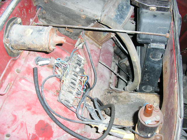

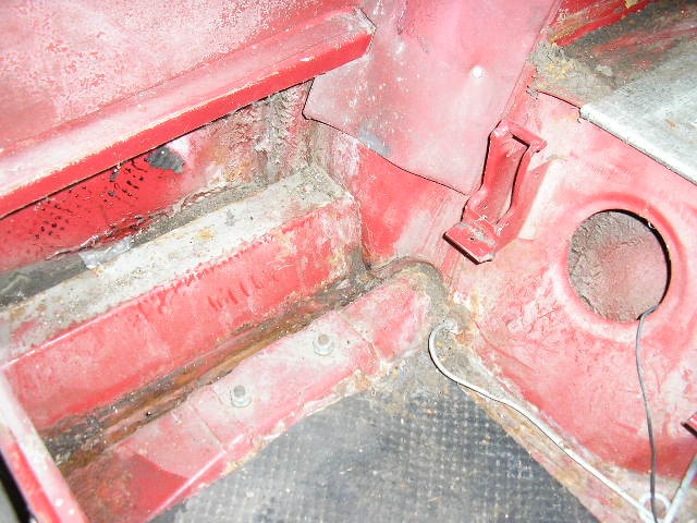

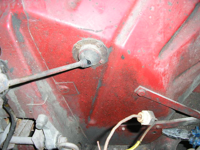

Nach dem zerlegen war alles klar, aber noch weniger optimistisch. Der Motorraum war in Ordnung weil es befindet sich dort immer viel Ölrestbestände und dadurch ist es eine gute Konservierung.

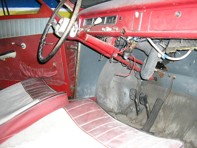

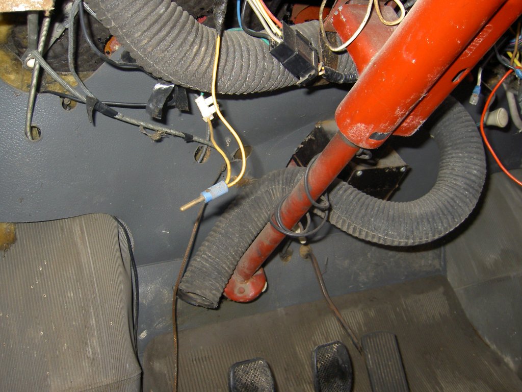

Das war ein Invalidenfahrzeug und hat eine originiale Saabausrüstung für Behinderte - Kupplung und Fußbremse.
http://images50.fotosik.pl/19/9014ee8fae8162a1m.jpg

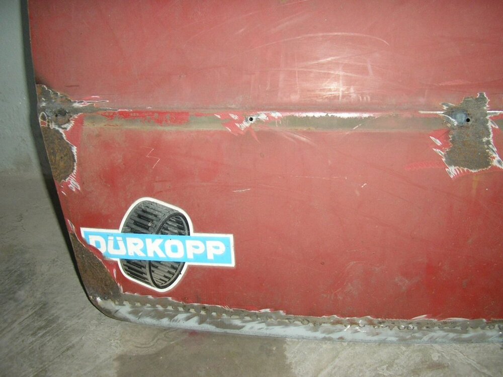

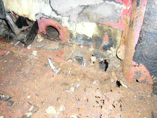

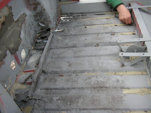

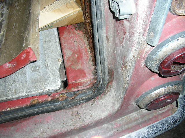

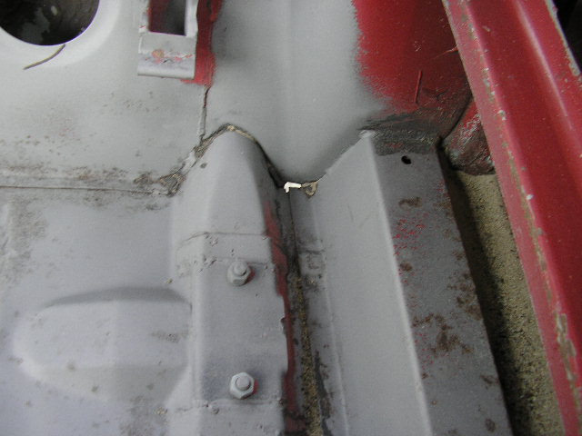

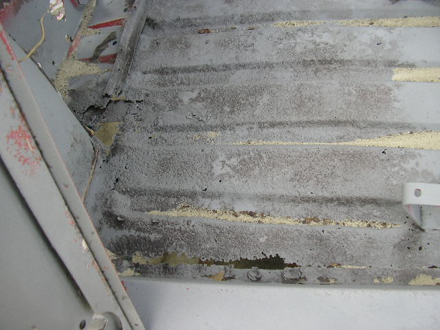

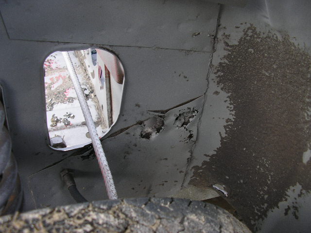

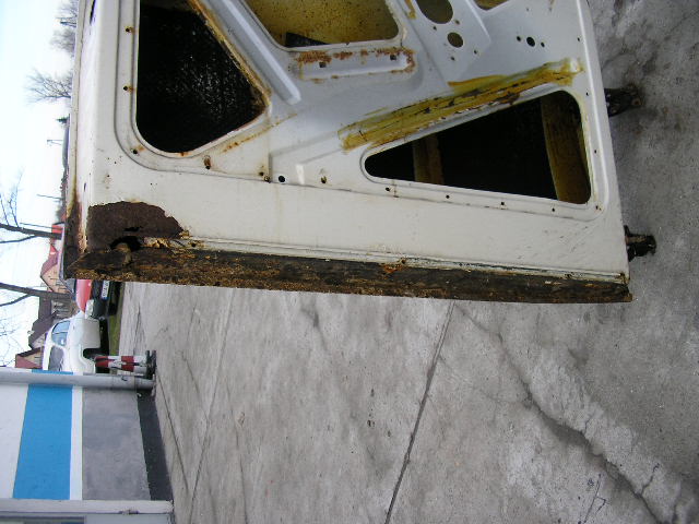

Der Boden im Fahrer- und Beifahrerplatz war sehr rostig.
http://images24.fotosik.pl/284/95ec60843242ec0fm.jpg

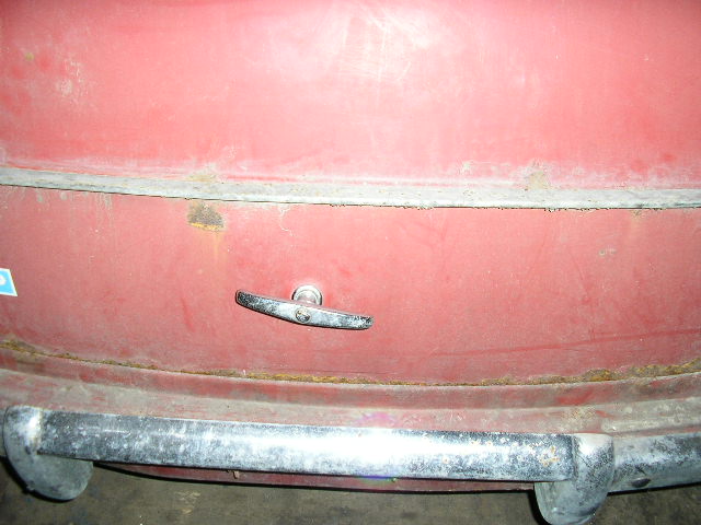

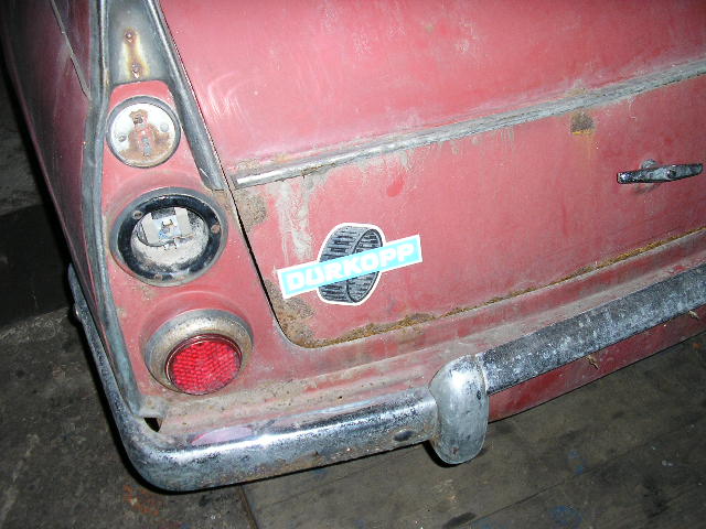

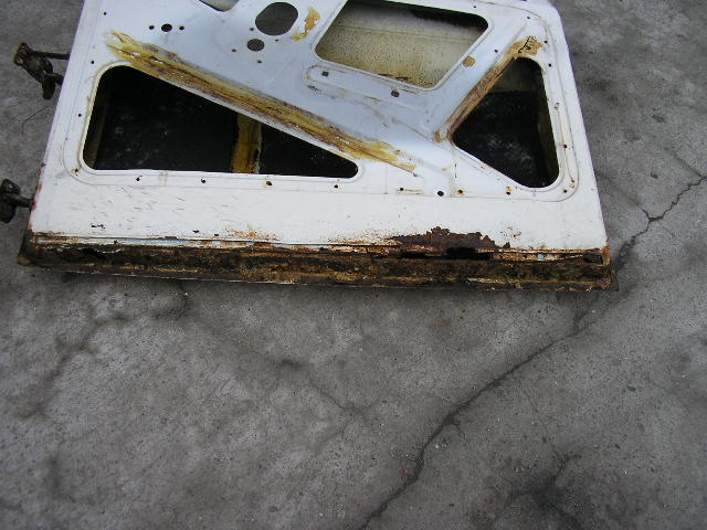

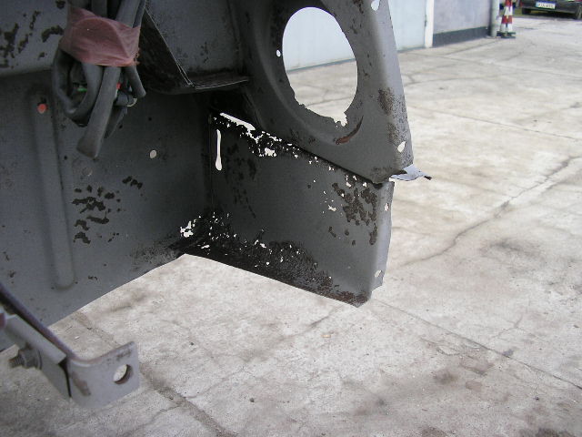

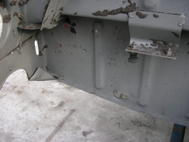

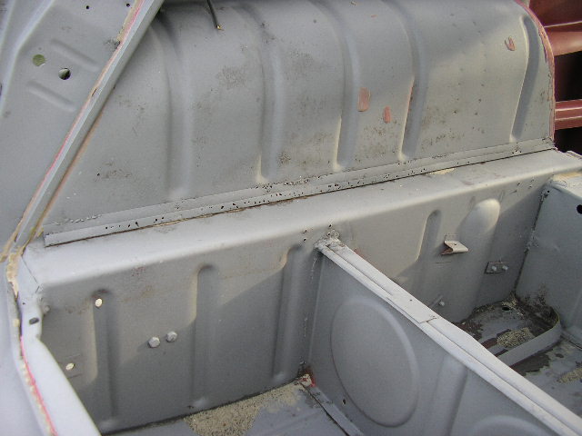

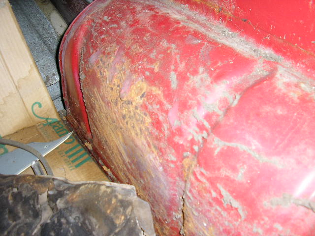

Aber schlimmer war das Heckteil.
http://images27.fotosik.pl/283/cdaee03d7f901abcm.jpg
Vorallem der Boden in der dritten Sitzreihe.
http://images37.fotosik.pl/19/cb3e91a9e068ba84m.jpg
http://images31.fotosik.pl/380/7adea31bf9ebca3cm.jpg
http://images34.fotosik.pl/379/62ad75d106d077c0m.jpg

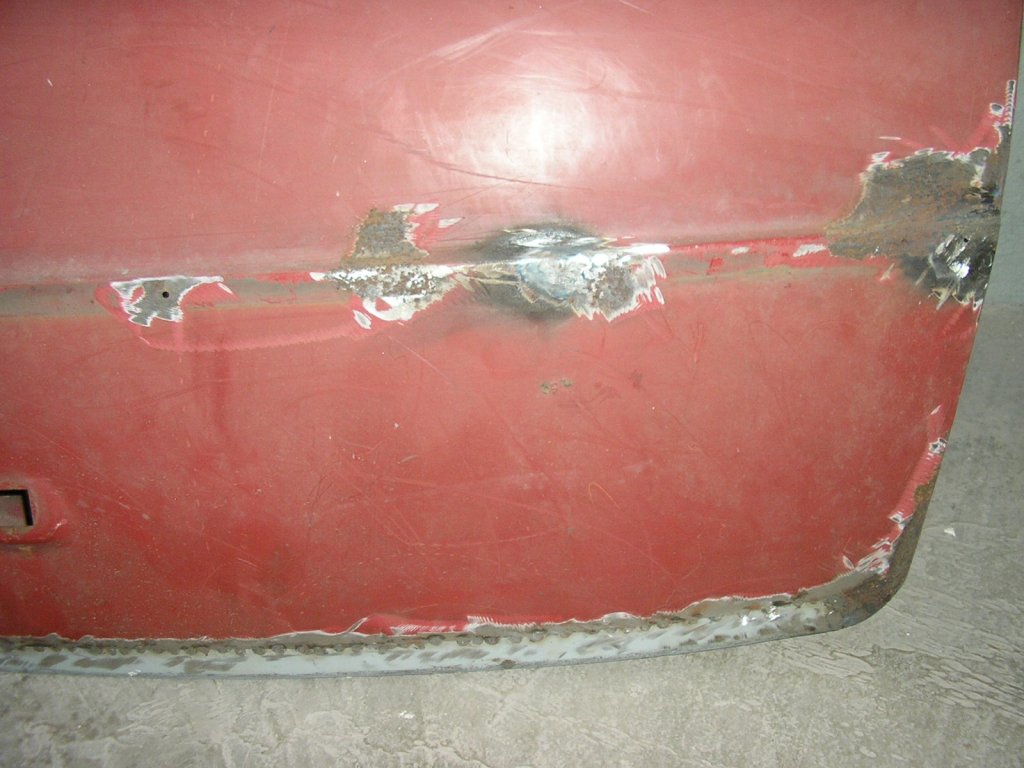

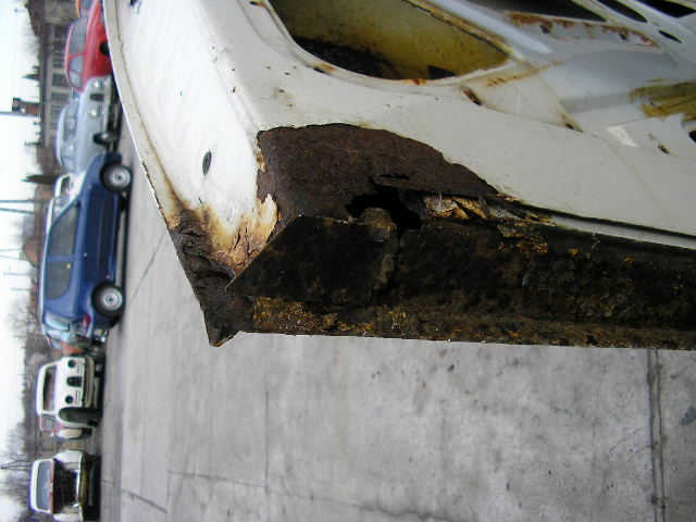

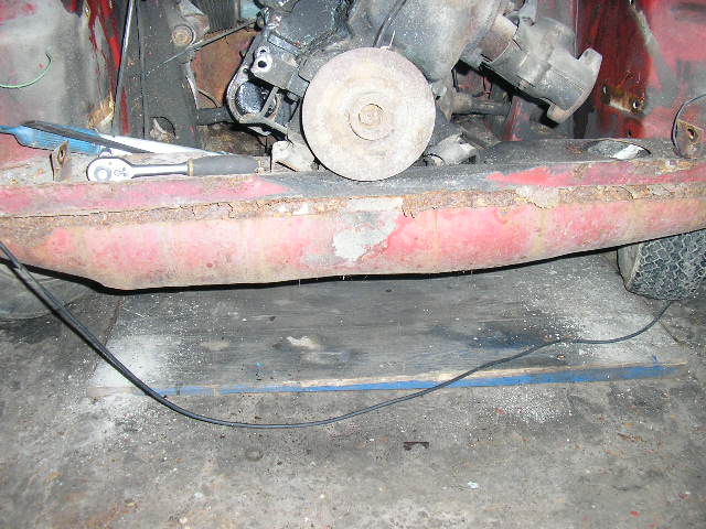

Im schlechtesten Zustand war das Heckteil. Ohne Blechteile war es schwierig zu Instand zu setzen. (aber möglich).
http://images36.fotosik.pl/19/939e84a07beedaebm.jpg

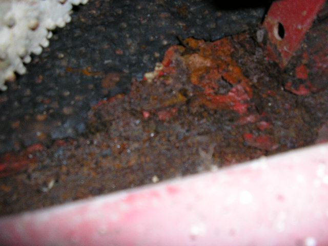

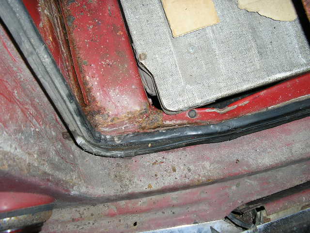

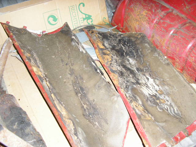

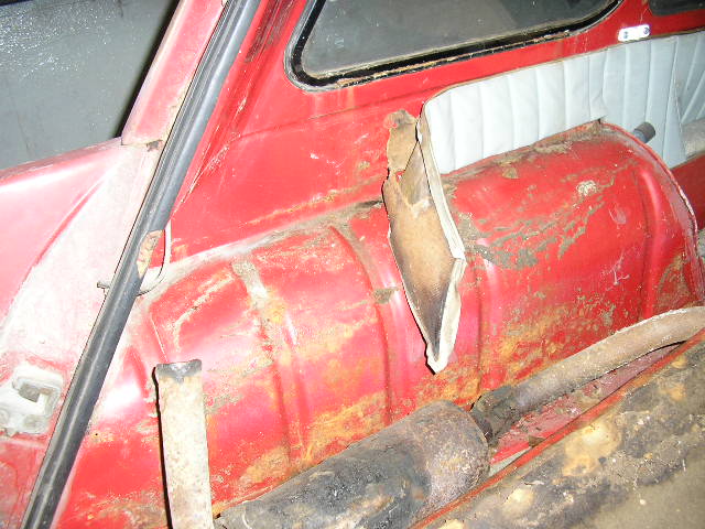

Es hat sich herausgestellt das der Wagen lange Zeit auf einem feuchten Boden geparkt war und dadurch sind die Rostbeschädigungen sehr weit gegangen.
Nach der Entfernung von den Dämmmatten war die Beschädigung noch mehr sichtbar. Das war nicht mehr optimistisch. :frown:

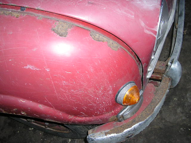

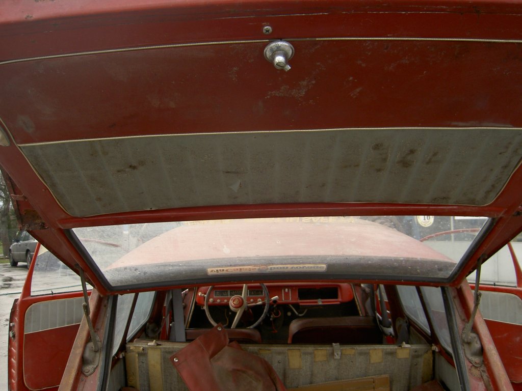

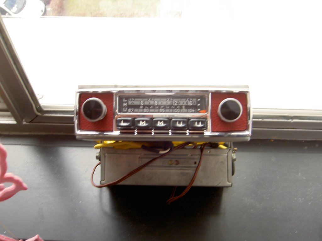

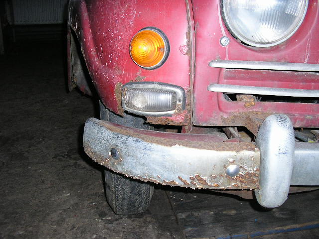

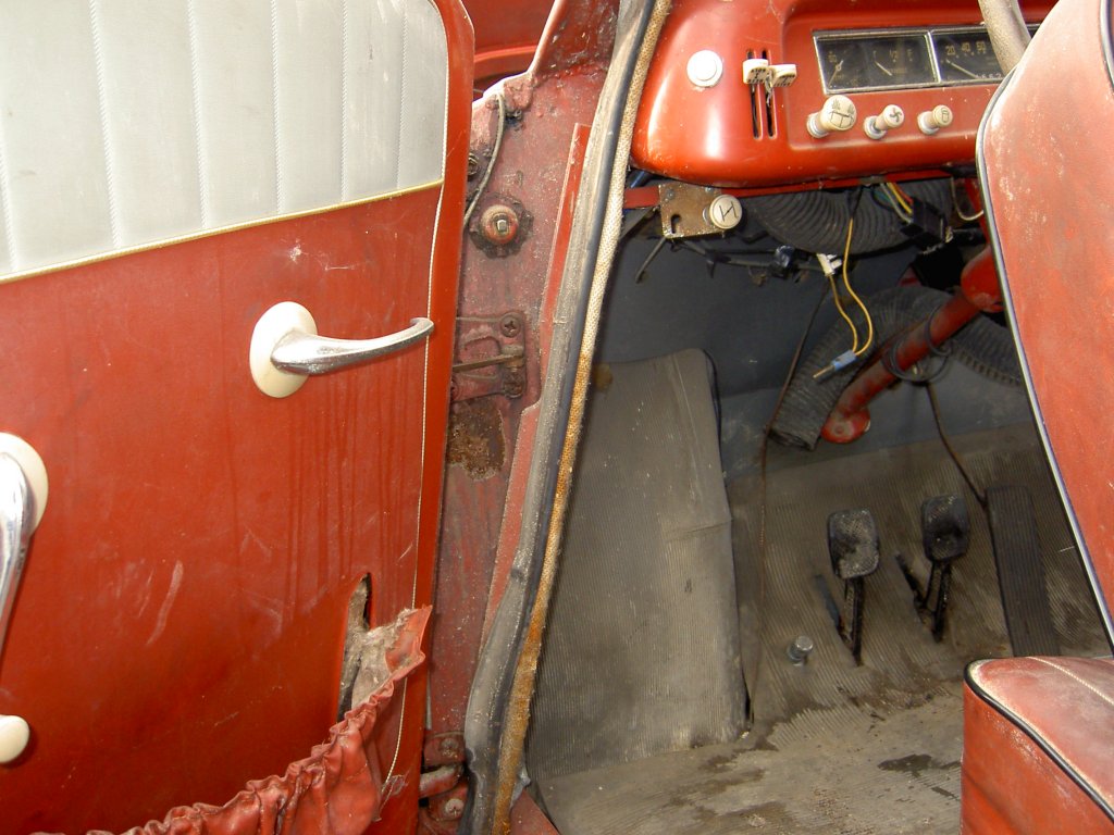

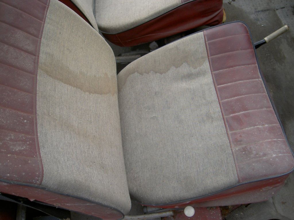

Ich habe mit dem Verkäufer sofort Kontakt aufgenommen und es hat sich herausgestellt, dass es sich um ein Fahrzeug aus den ersten Produktionsjahren handelt. Ich habe mit ihm einen Besichtigunstermin am nächsten Tag vereinbart.
http://images30.fotosik.pl/288/1c18dc76855d1441.jpg
http://images42.fotosik.pl/24/4b45e84e494eb493.jpg
http://images48.fotosik.pl/24/14a9cb6f4a21760d.jpg
http://images29.fotosik.pl/288/71c7869b3e4ec85b.jpg
http://images47.fotosik.pl/24/ecf7a868a63aee1a.jpg
http://images49.fotosik.pl/24/849517b4be7aa5d9.jpg
http://images50.fotosik.pl/24/da3a8c90c2606d03.jpg
http://images30.fotosik.pl/289/f5313afcc0cbbf7b.jpg
http://images32.fotosik.pl/389/b193a5e91518da78.jpg
http://images34.fotosik.pl/389/058b313ad5b01481.jpg
http://images43.fotosik.pl/24/f60671afca2066c1.jpg
http://images28.fotosik.pl/289/c4a3f3f684b68b49.jpg
http://images47.fotosik.pl/24/0cef7b8c3ba3d879.jpg
http://images41.fotosik.pl/24/b5f2e6ec123cdeae.jpg
Diese Aufnahmen habe ich bei der Besichtigung gemacht und sie sofort zu meiner Werkstatt gesendet.
Der Wagen hat innerlich einen guten Eindruck gemacht. :top:

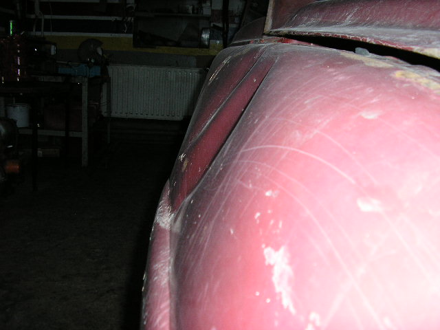

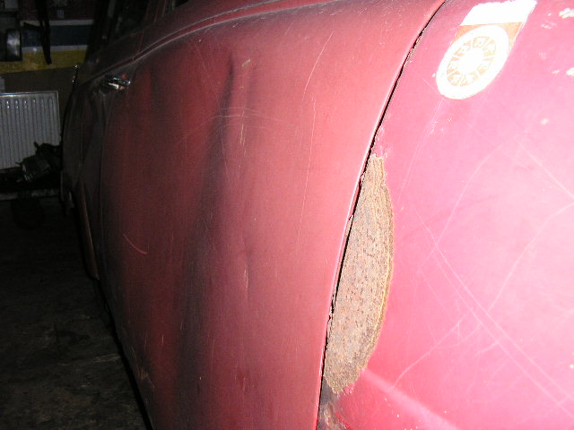

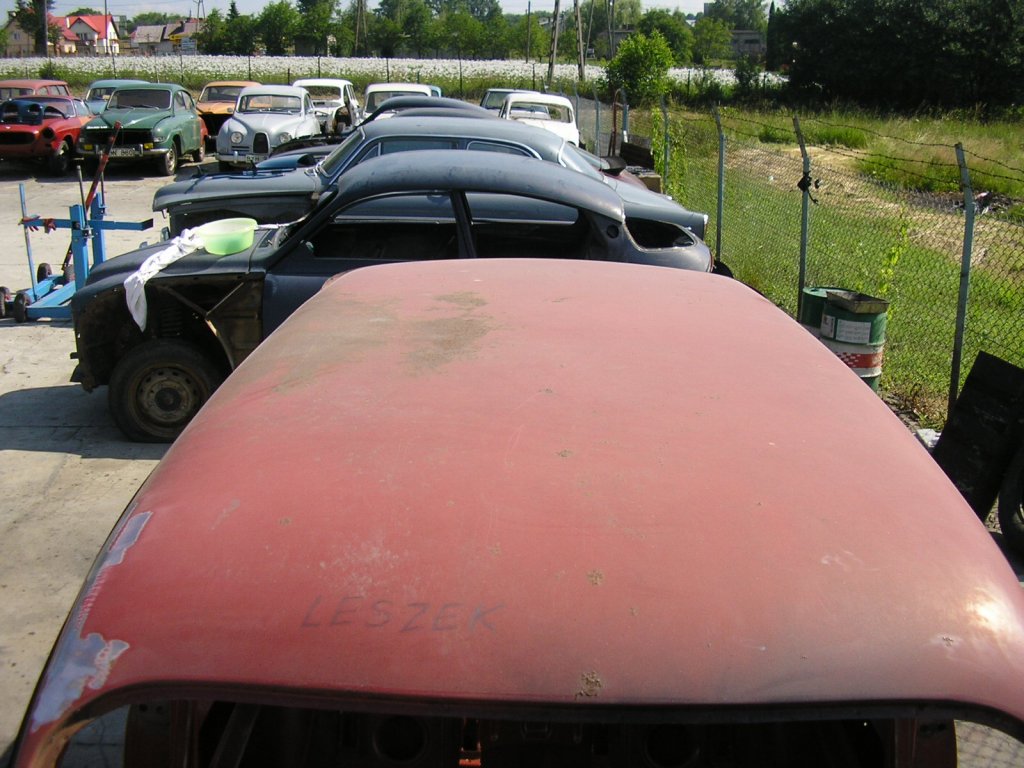

In dieser Halle hat das Auto seit 1993 auf mich gewartet. Der Vorbesitzer hat den Wagen von einem Mechaniker abgekauft, der ihn von einem Schrottplatz in Mautern gerettet hat. Einige Jahre ist er auf dem Schrottplatz hinter einem Haufen Alteisen gestanden. Um ihn dort herauszuholen musste ein Kran in Einsatz kommen. Deswegen wurde das Fahrzeug seitlich beschädigt.

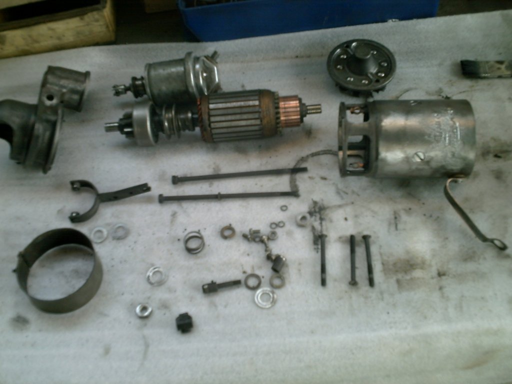

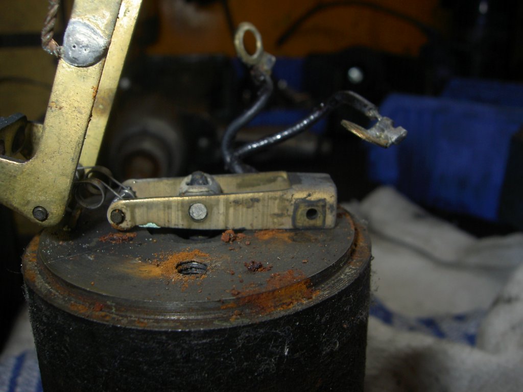

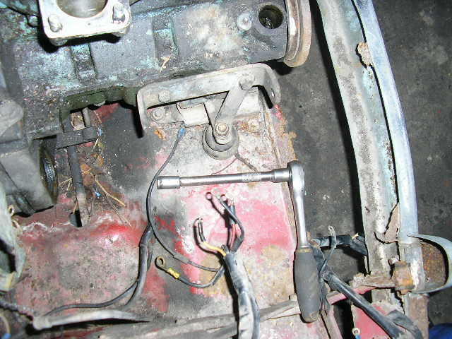

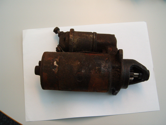

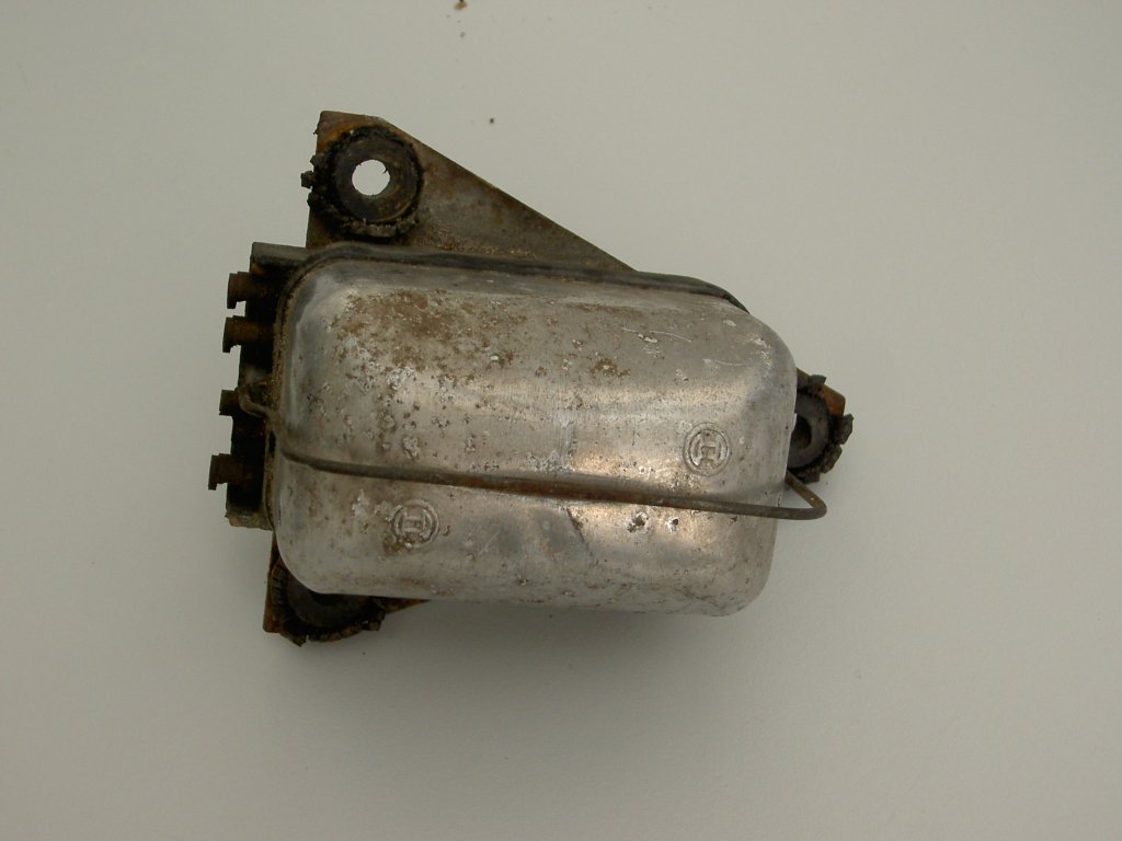

Ich musste alles genau für mein Archiv fotografieren und die Jungs haben die Aggregate ausgebaut (die wollte ich selber aufbereiten).
http://images38.fotosik.pl/25/34b998a44e2b58e6.jpg
http://images45.fotosik.pl/25/318b6f96c281adbb.jpg
(Der Saabguru Eugeniusz Wilk und meine Wenigkeit)
http://images47.fotosik.pl/25/604d0a159d52f07f.jpg
Die nette Schnauze ist jetzt nicht mehr lange traurig.

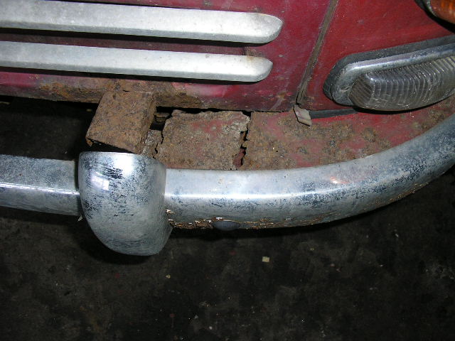

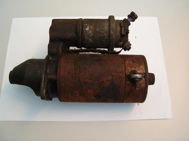

http://images24.fotosik.pl/290/486eb0140a108fed.jpg

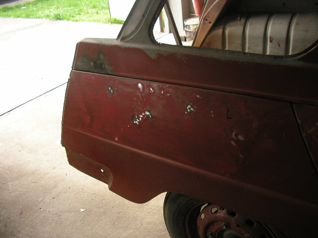

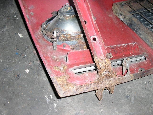

Schäden des Schrottaufenthalts.
http://images48.fotosik.pl/25/8d6bb0cdebe622d5.jpg
http://images31.fotosik.pl/391/a55da6ae882ef088.jpg
Die Kurbelwelle hat sich noch drehen lassen. Und das neue Leben hat begonnen... :bananalama:

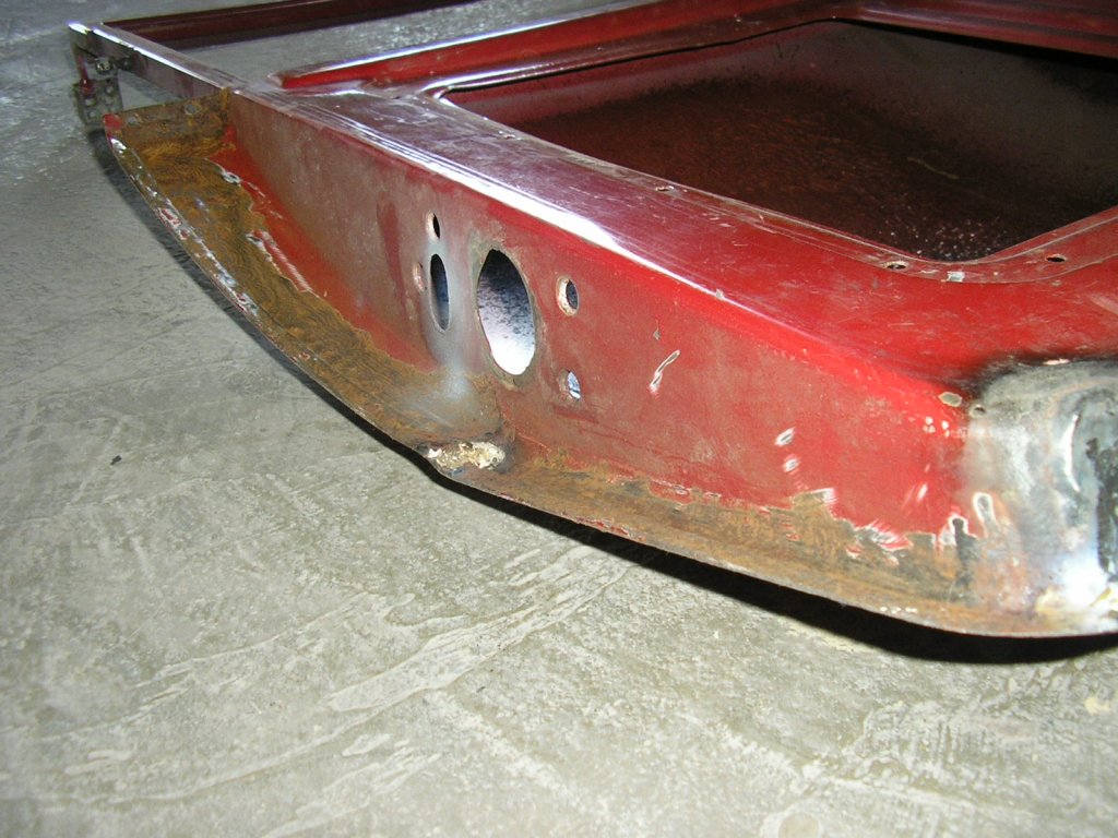

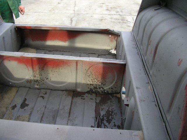

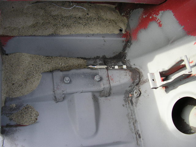

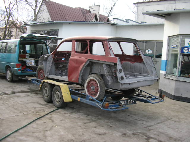

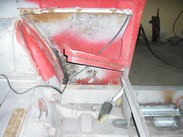

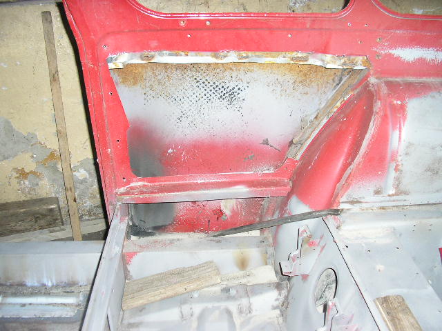

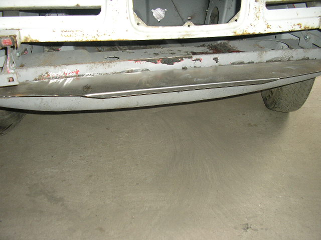

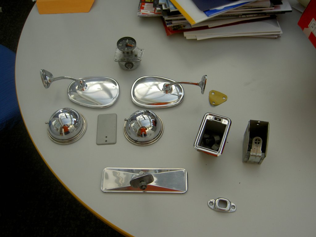

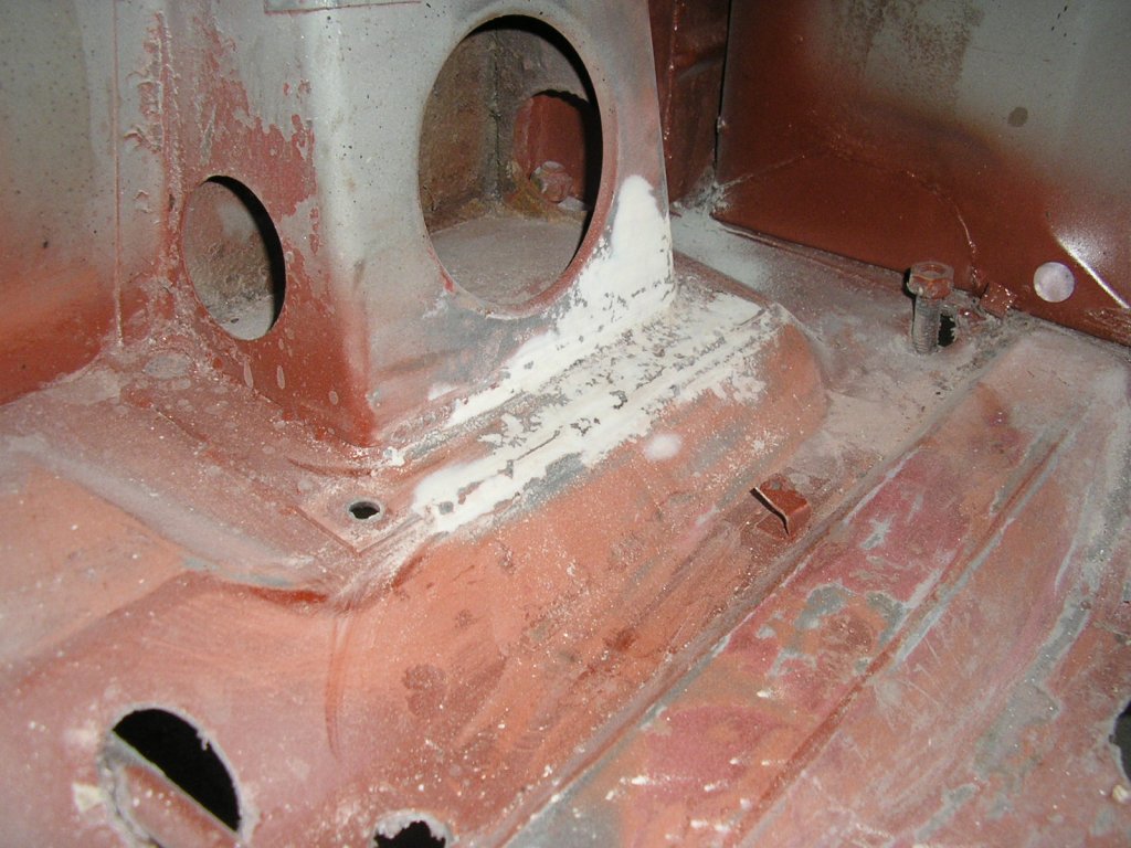

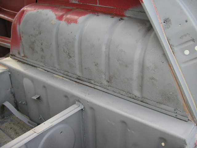

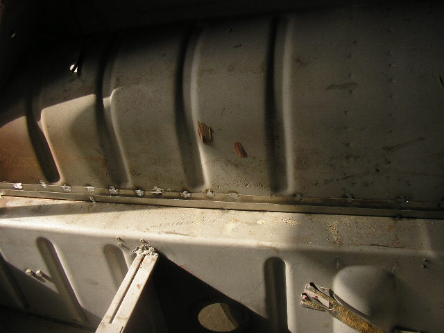

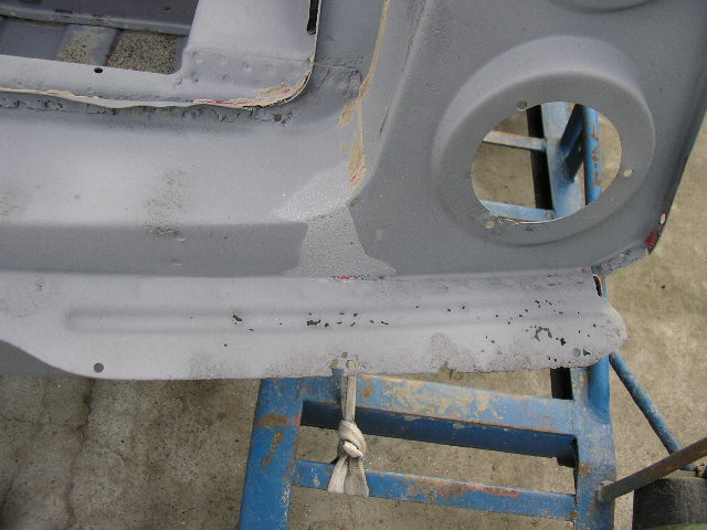

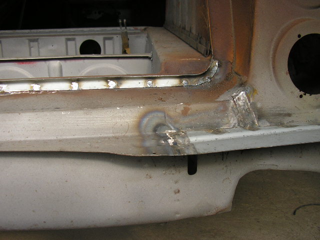

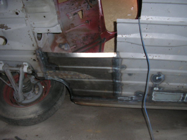

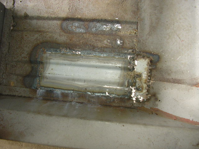

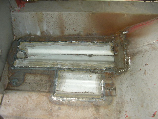

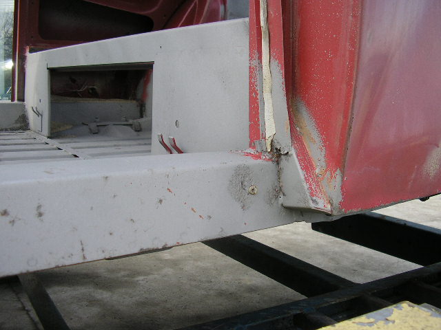

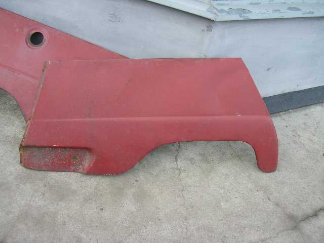

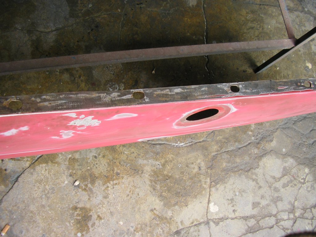

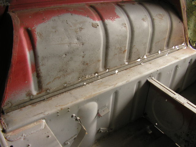

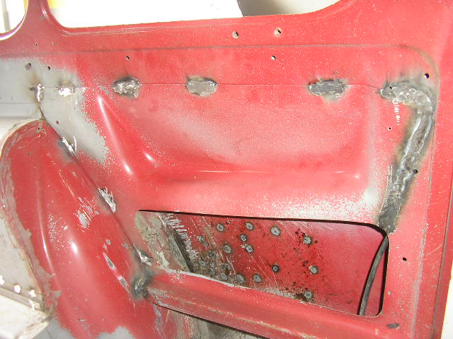

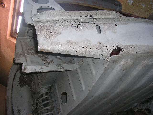

In März 2007 wurde das Auto zerlegt und alles genau fotografiert

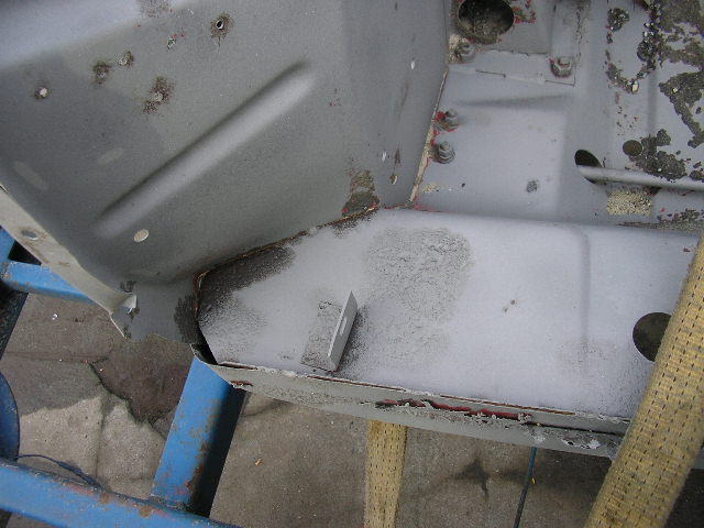

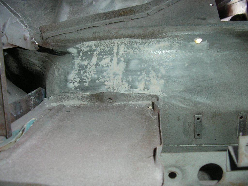

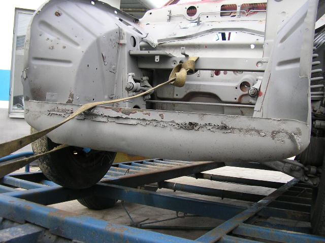

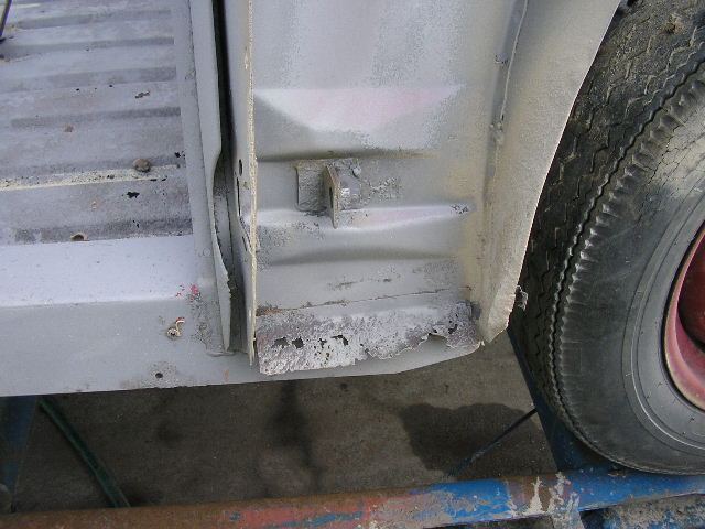

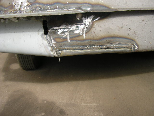

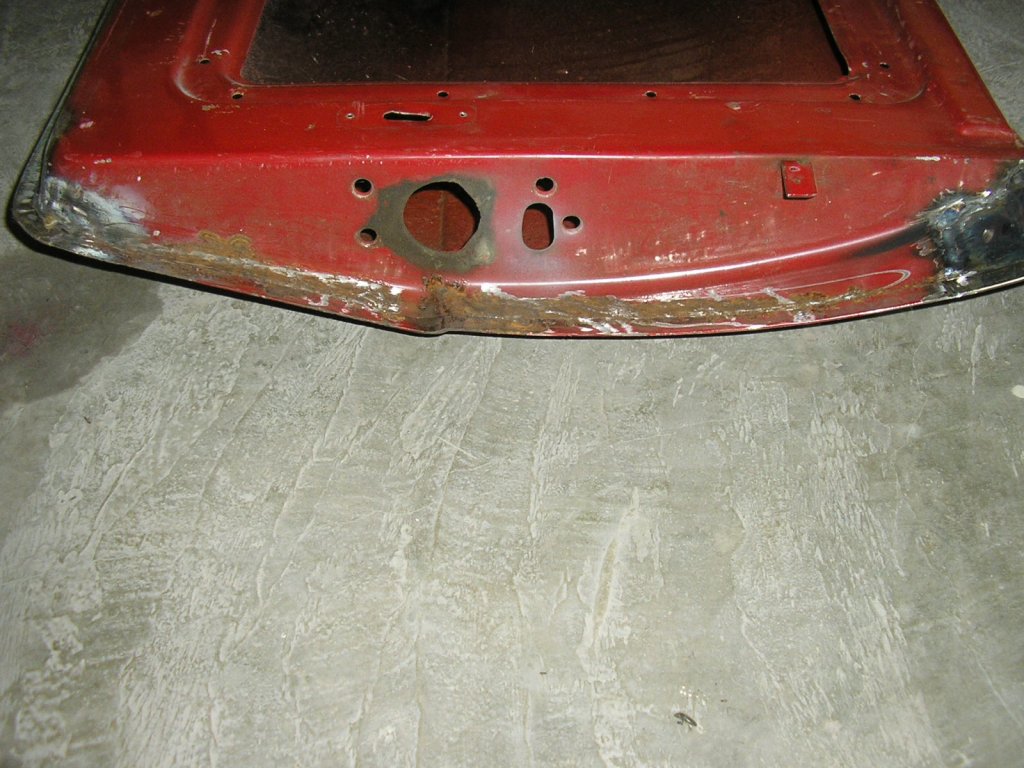

Die nackte Karroserie ist zum Sandstrahlen gebracht.

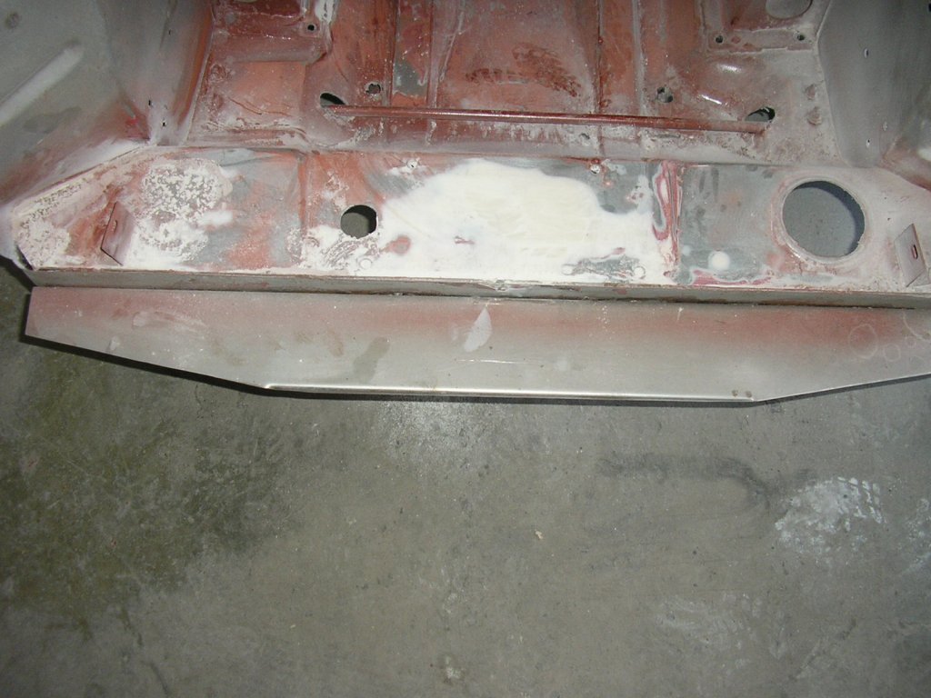

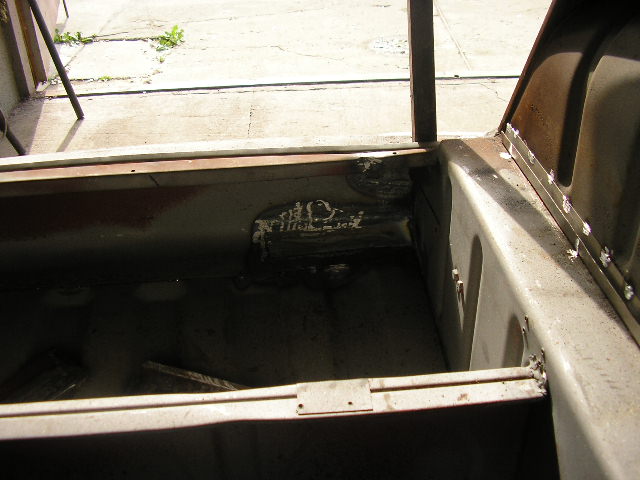

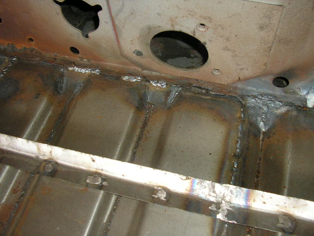

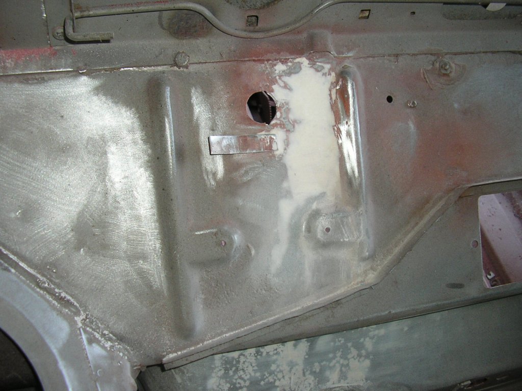

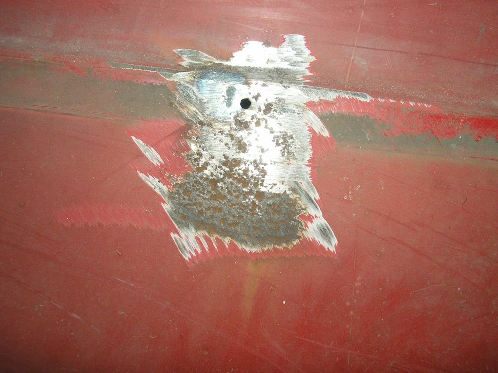

Nach dem hat sich genau herausgestellt wie groß der Reperaturumfang ist.

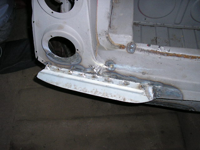

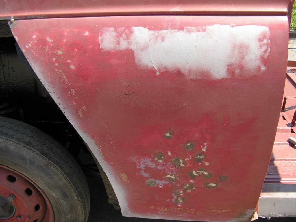

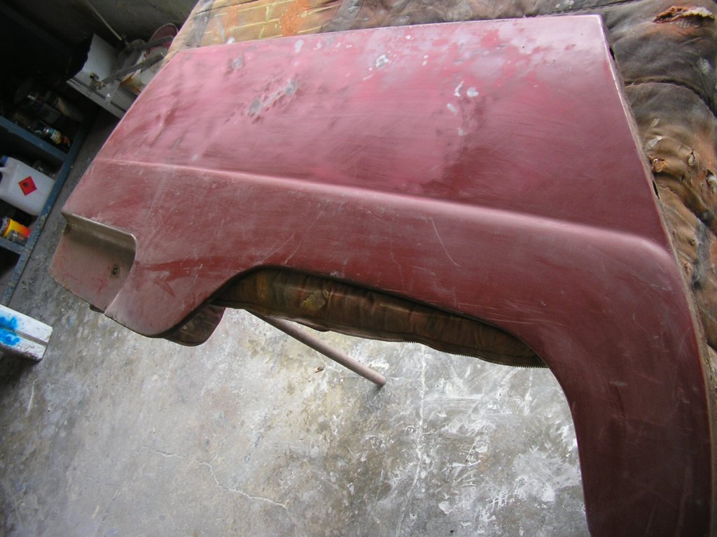

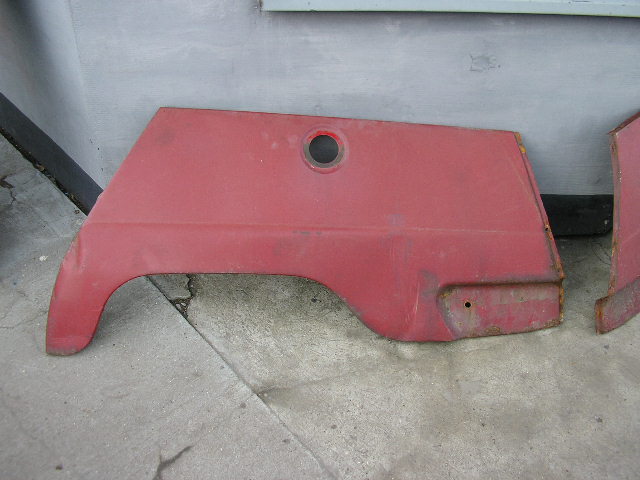

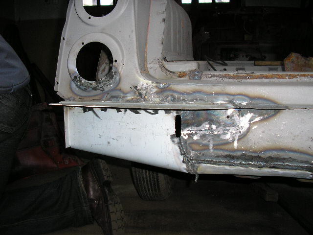

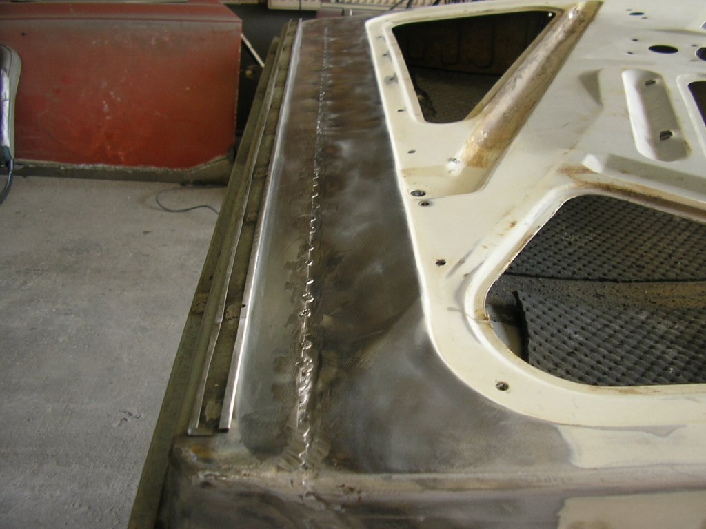

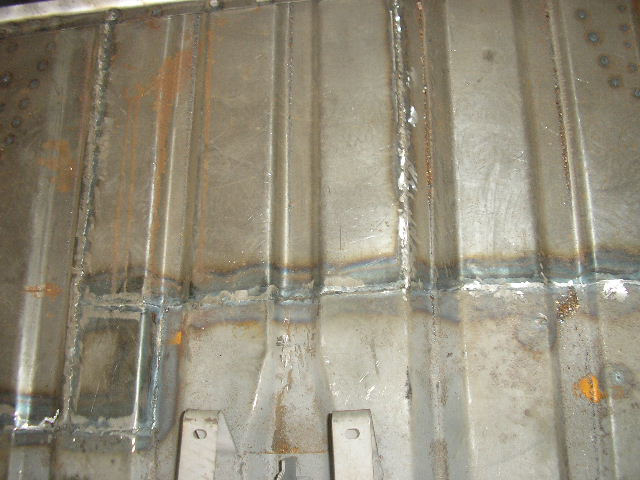

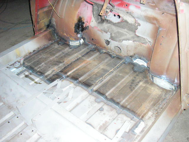

Eigentlich haben ich mehr Schäden erwartet, schlimmsten Stellen waren Fahrer- und Beifahrerboden und auch im Heckteil waren ein paar Löcher. Die Anbauteile habe ich zur Auswahl zwischen zwei Fahrzeugen gehabt.

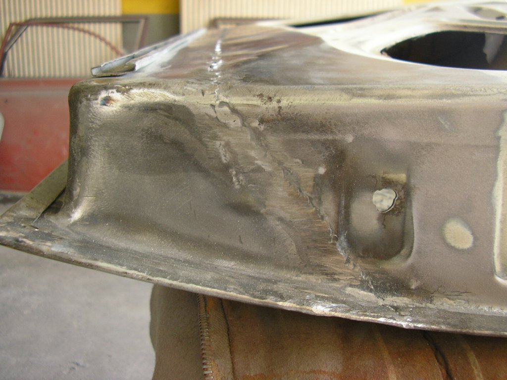

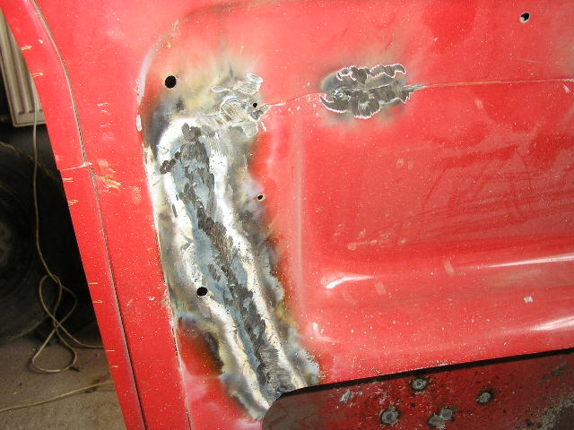

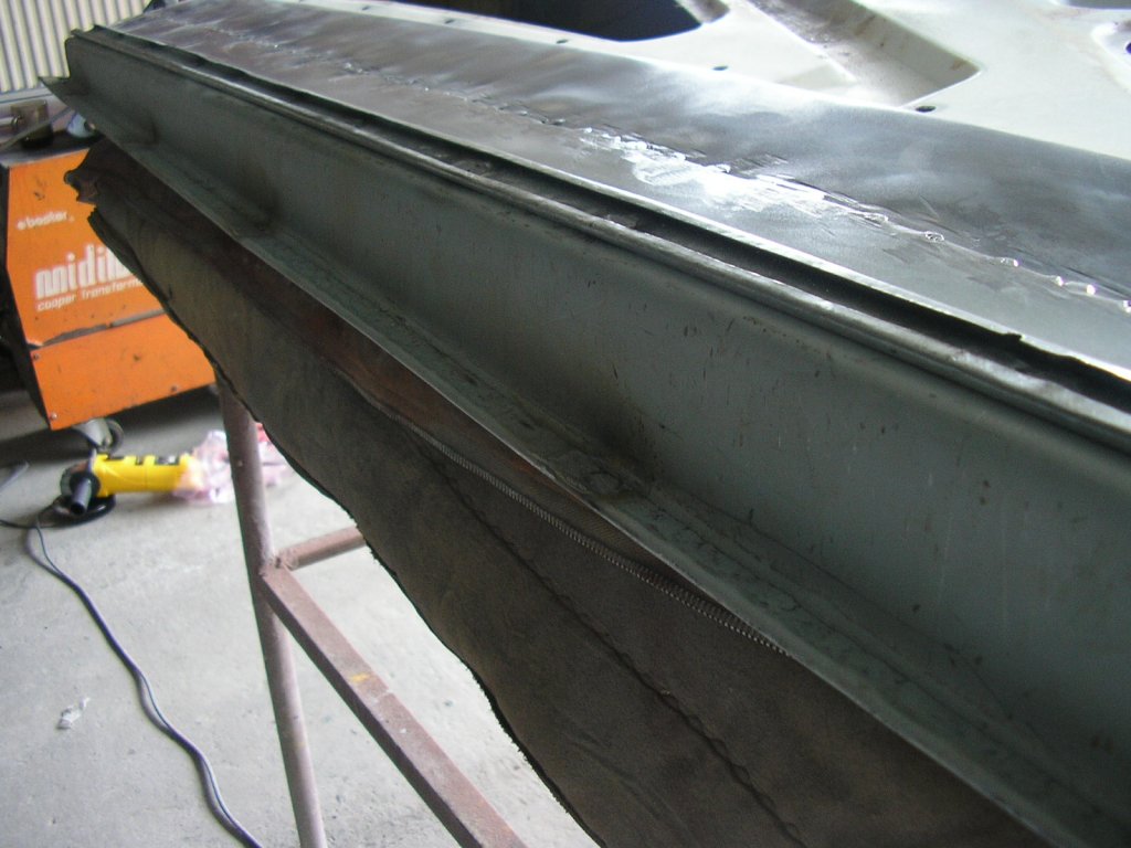

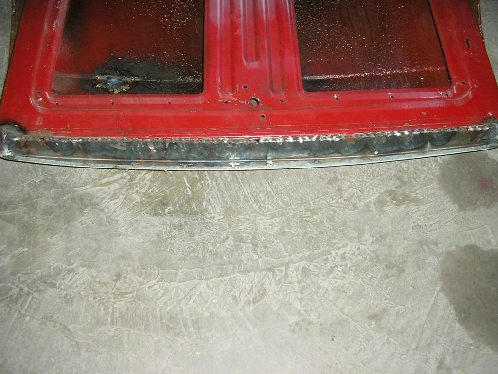

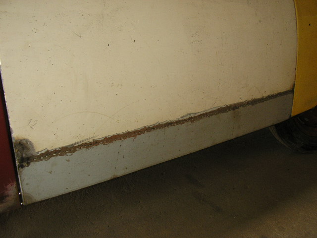

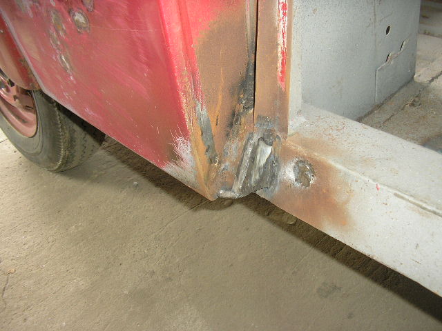

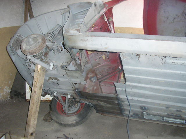

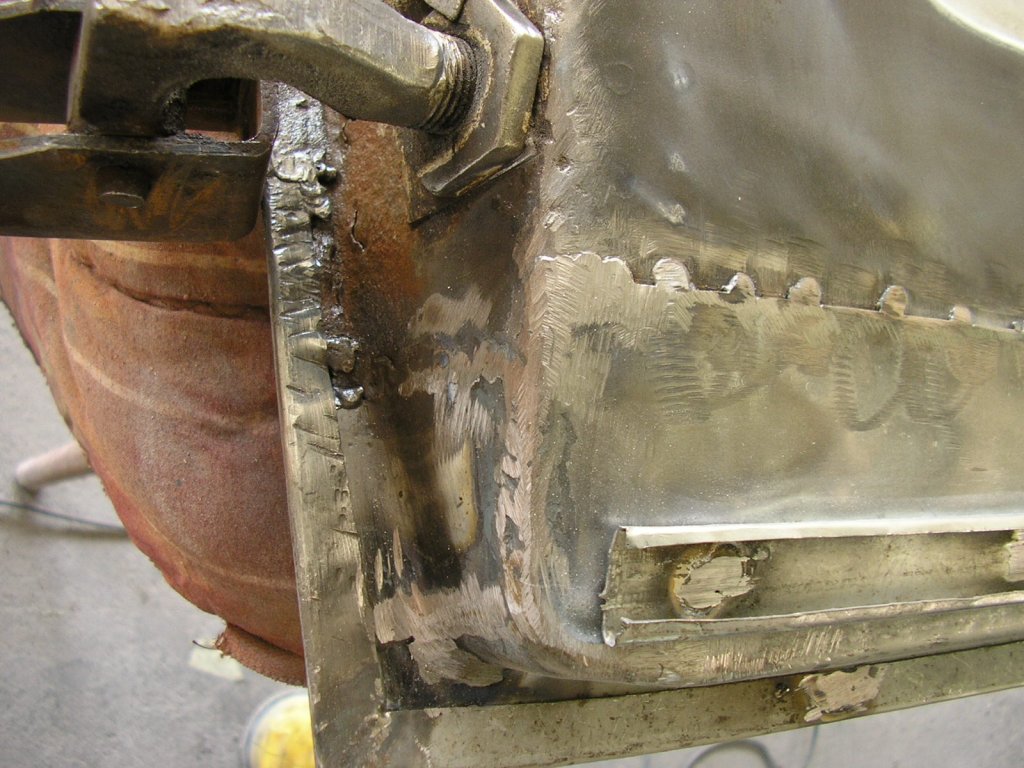

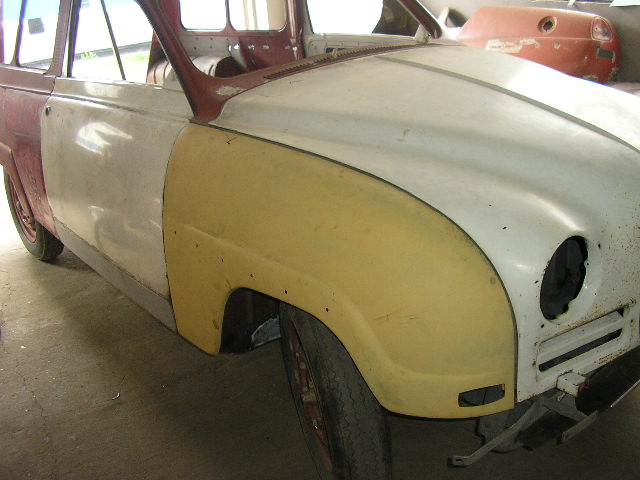

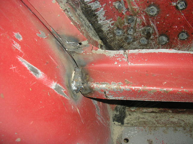

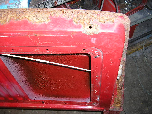

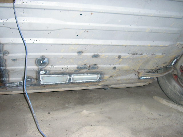

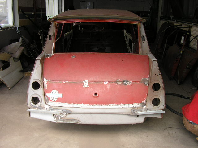

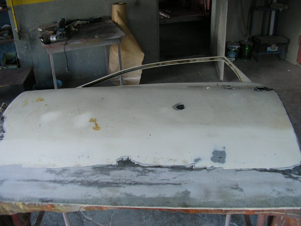

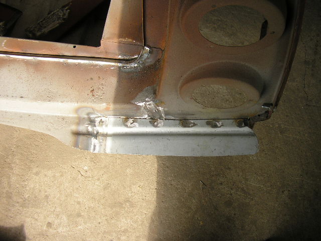

Nacher einer gründlichen Analyse, haben zwei alte erfahrene Spengler mit der Arbeit begonnen.

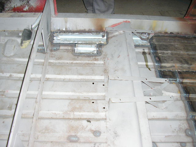

Es hat zwei Wochen gedauert, und die Karosserie war erholt. Für Reparaturaußenbleche haben wir verzinktes Blech verwendet.
Ein Schritt weiter.

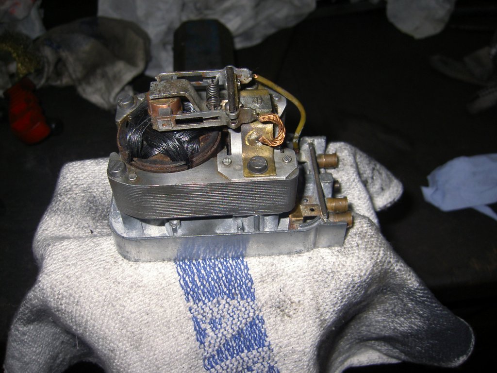

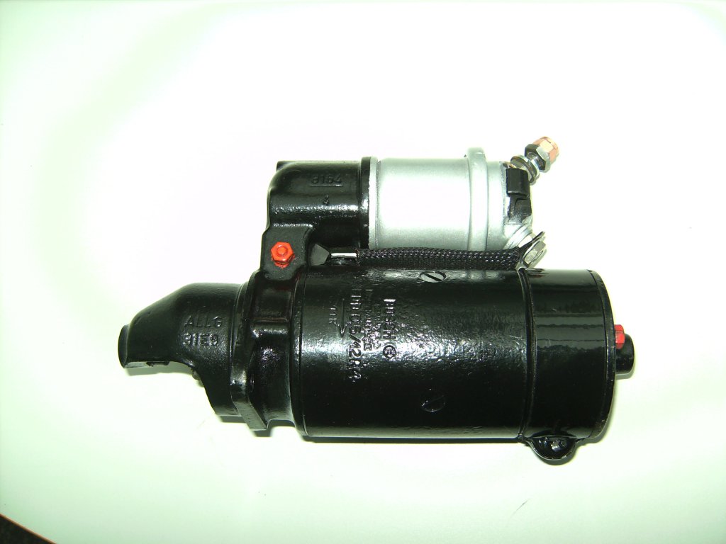

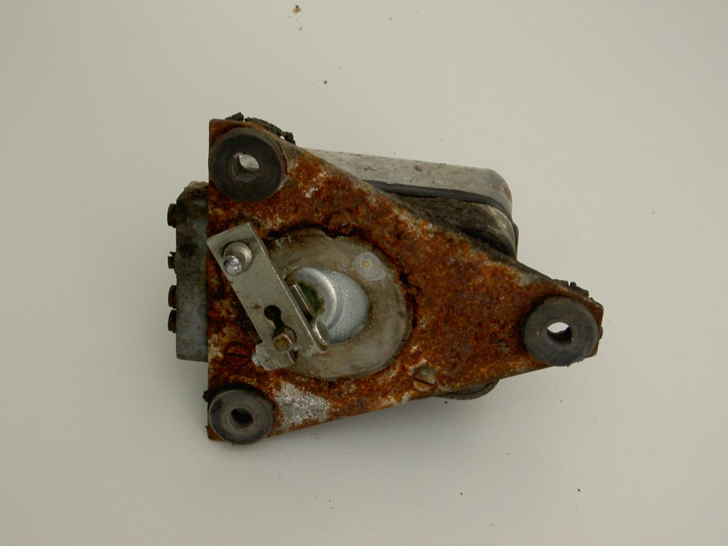

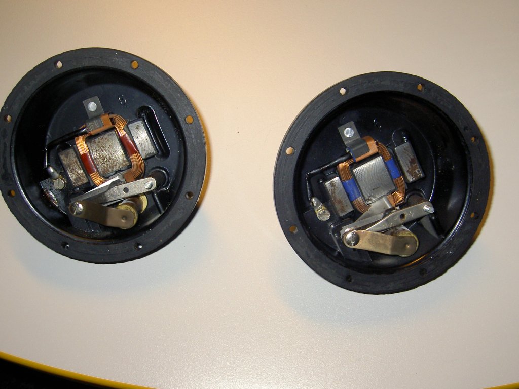

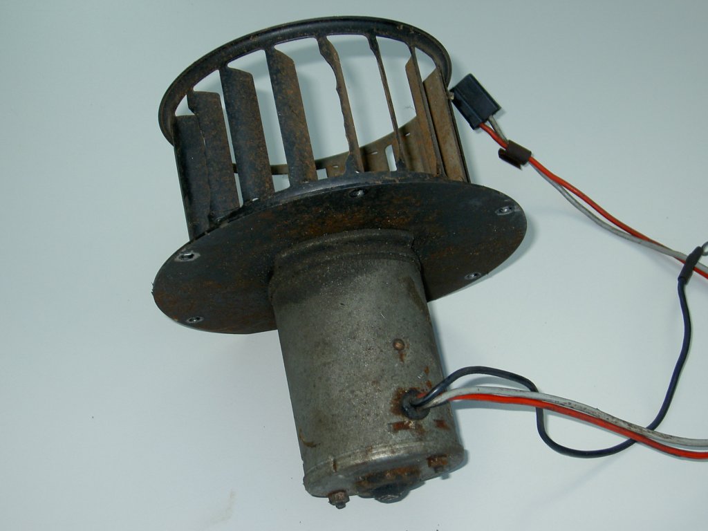

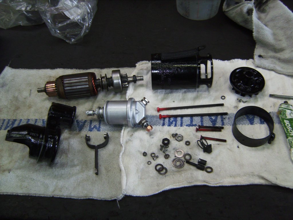

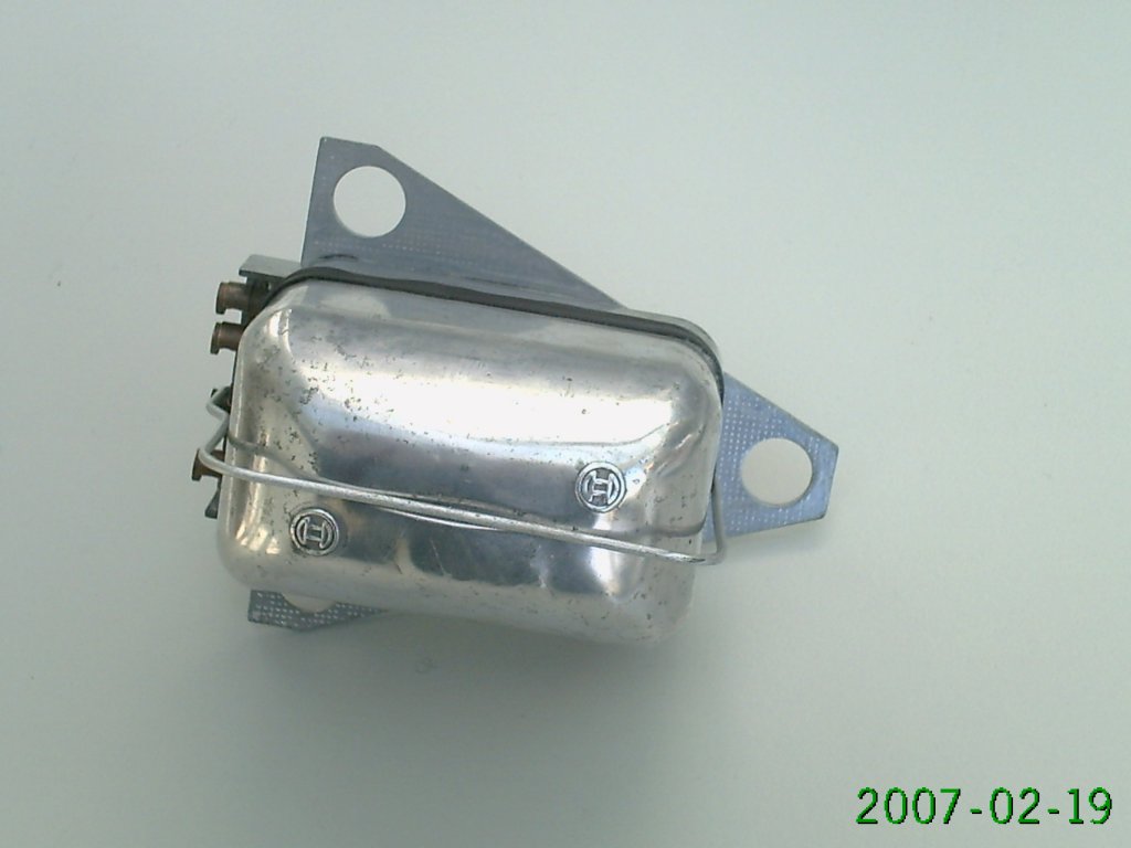

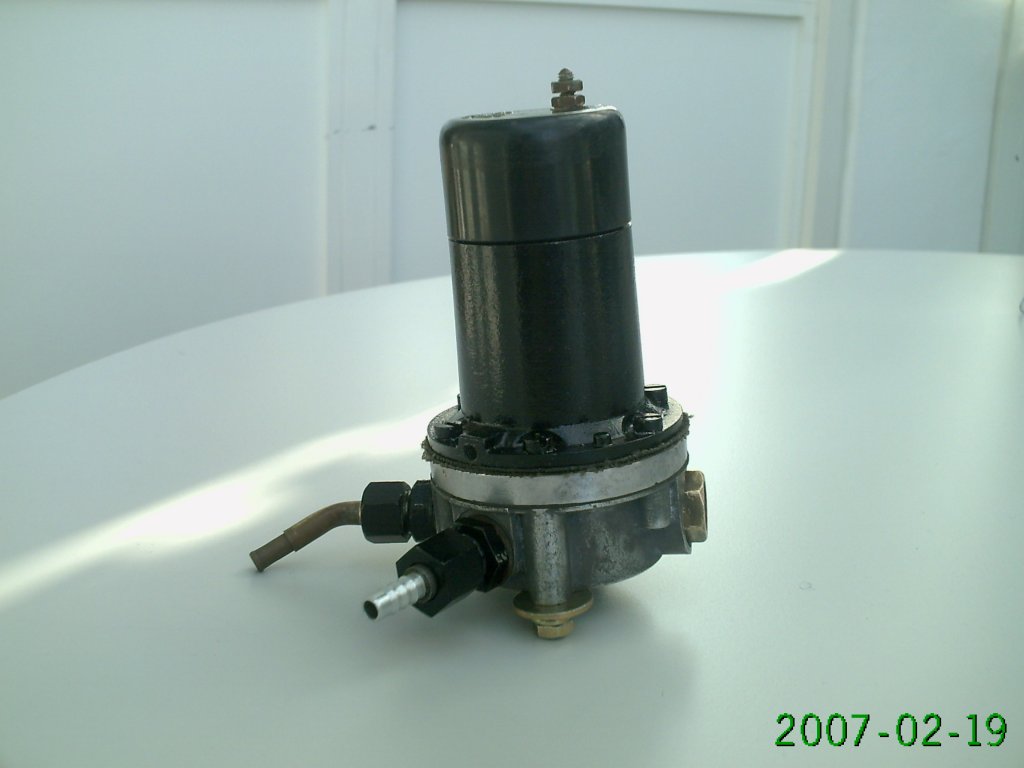

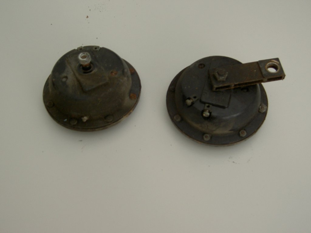

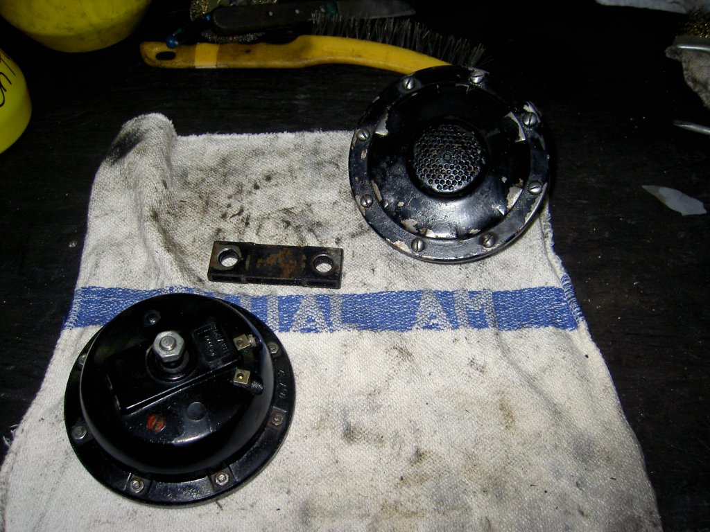

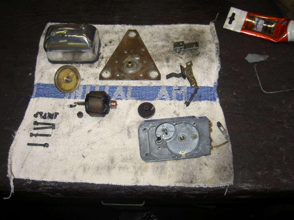

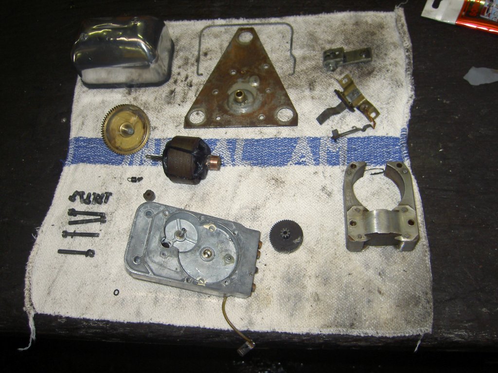

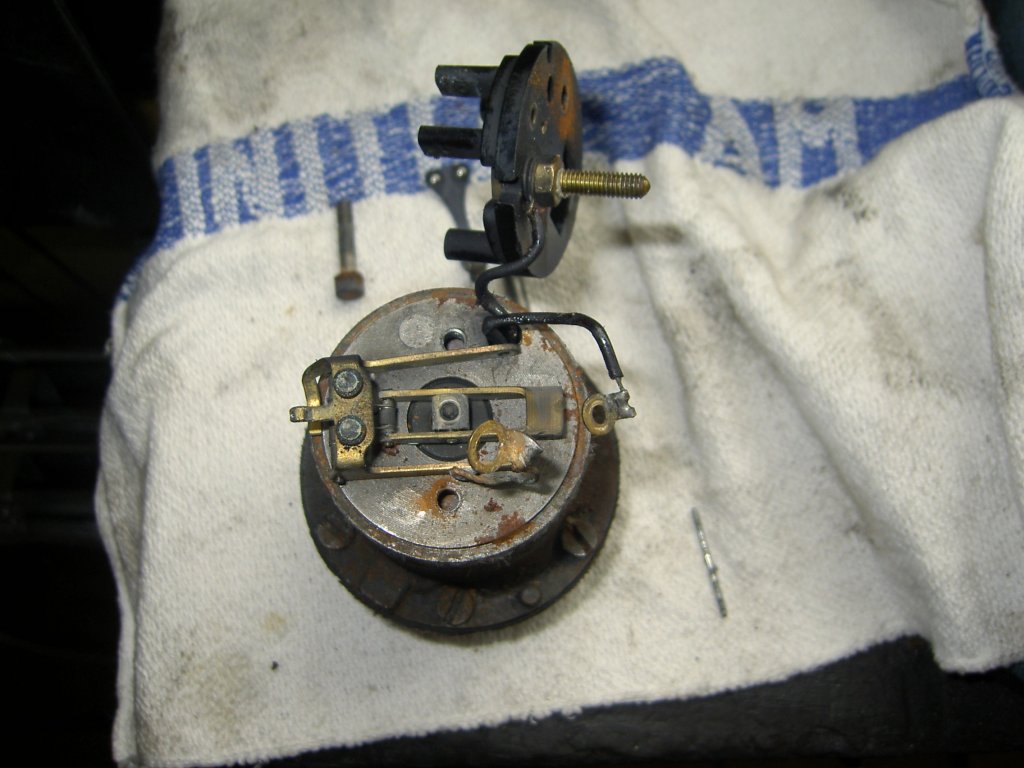

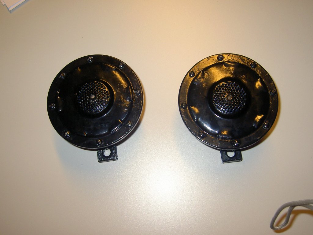

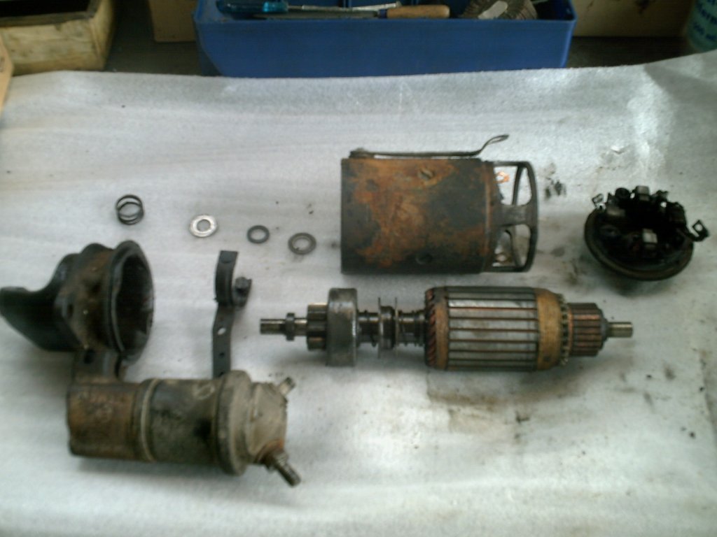

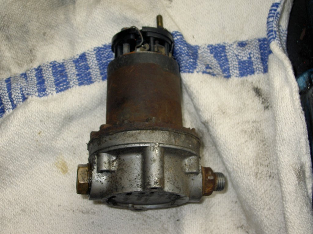

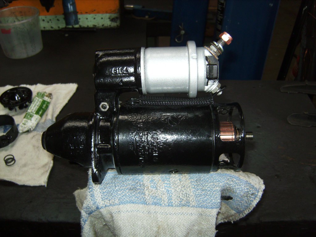

Gleichzeitig waren die Aggregate von mir aufbereitet

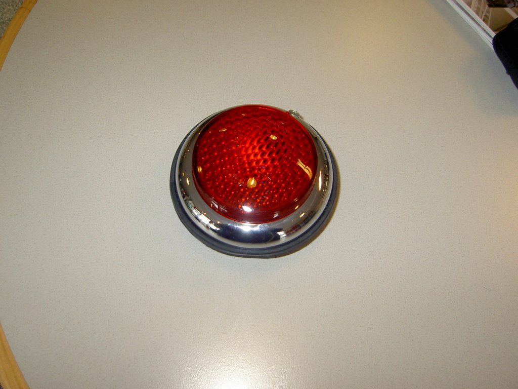

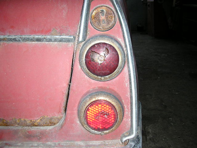

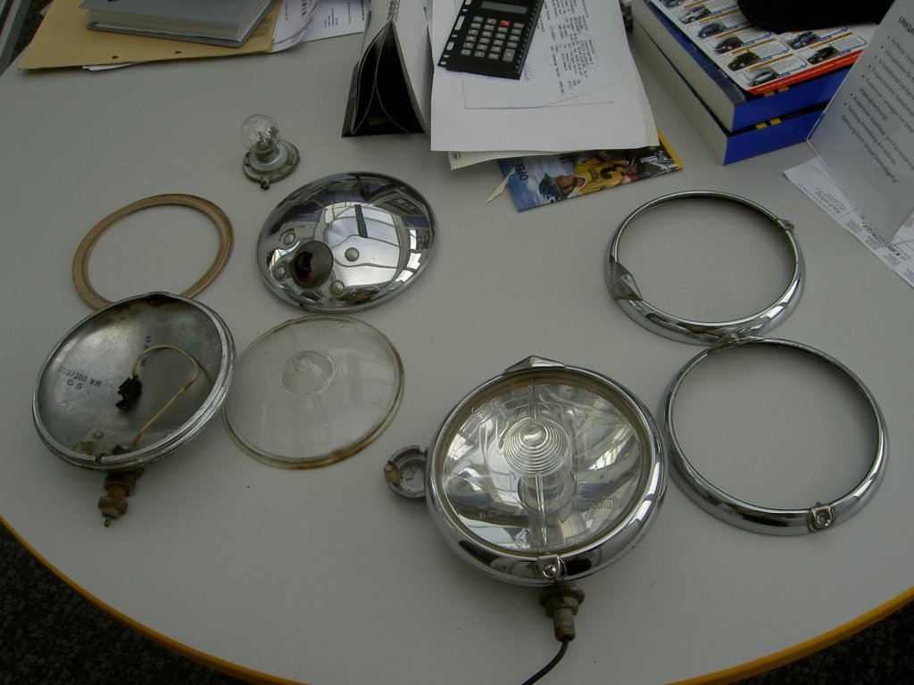

Auch die Ihnen und Außenausstattung

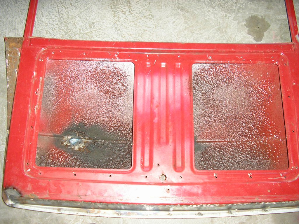

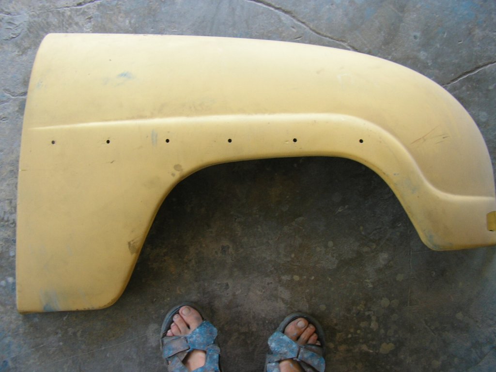

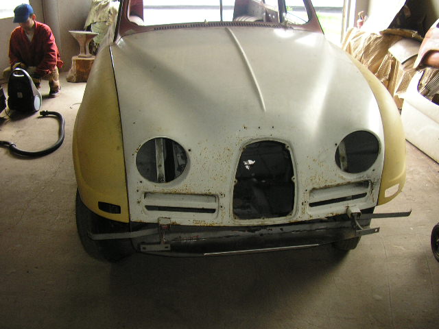

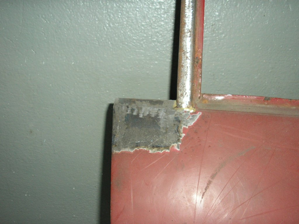

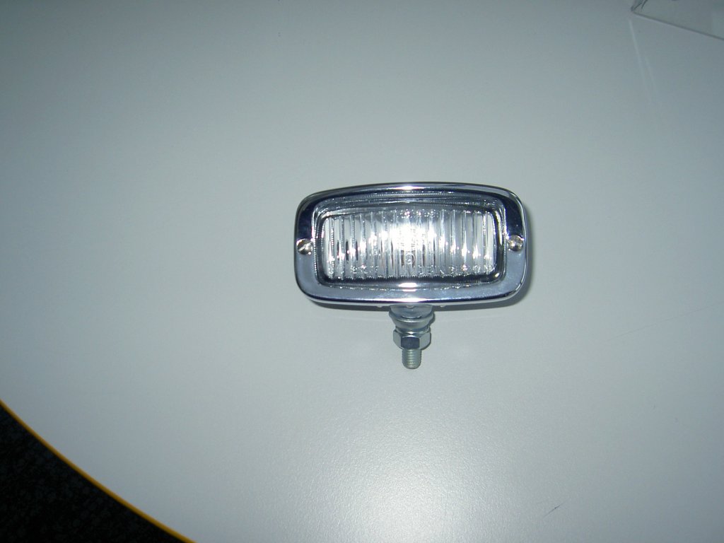

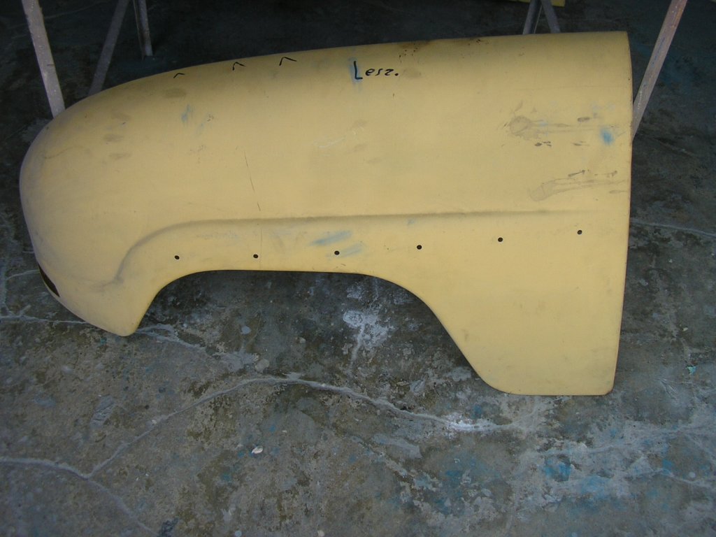

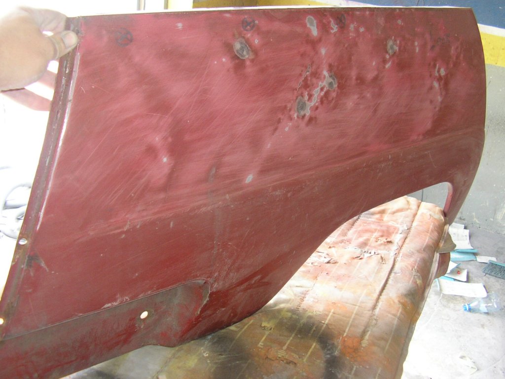

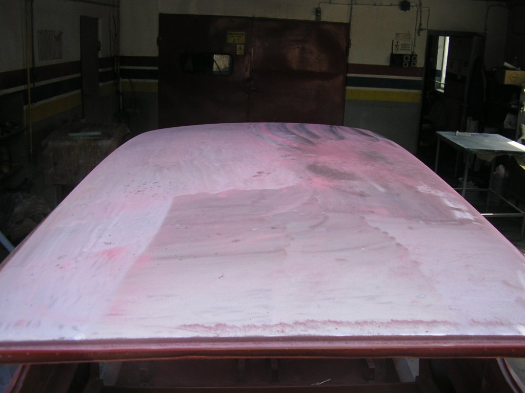

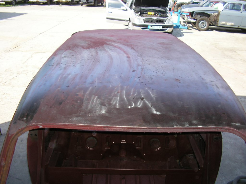

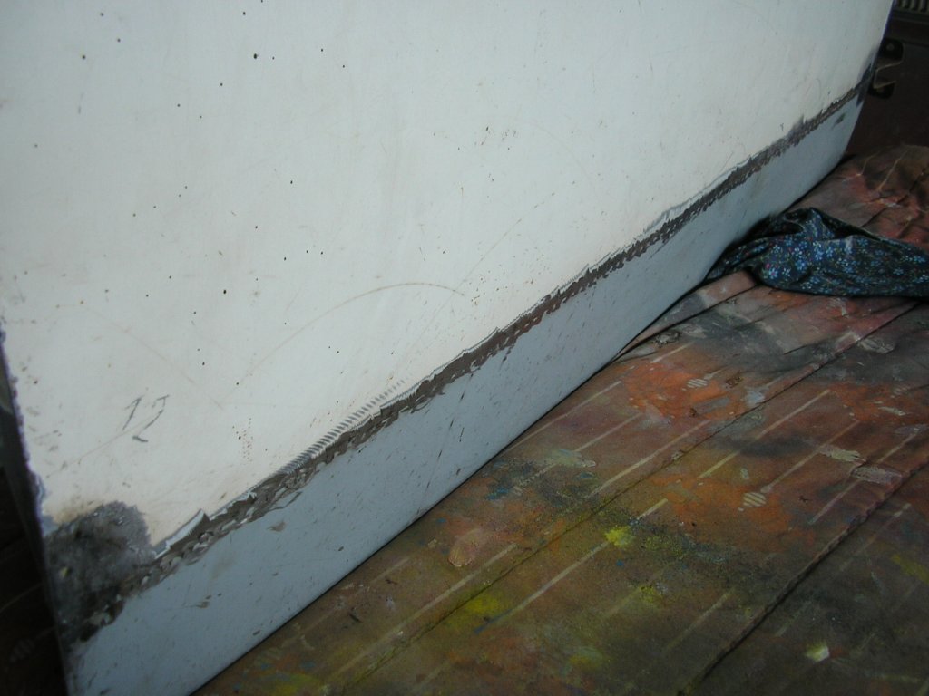

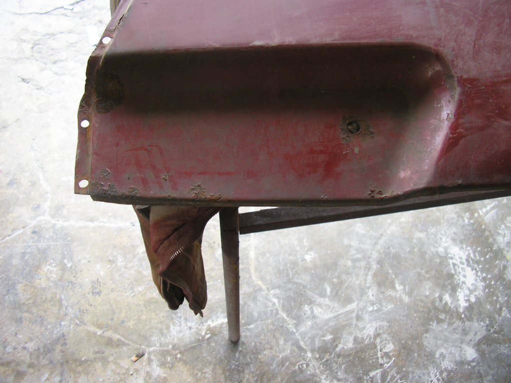

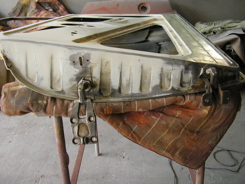

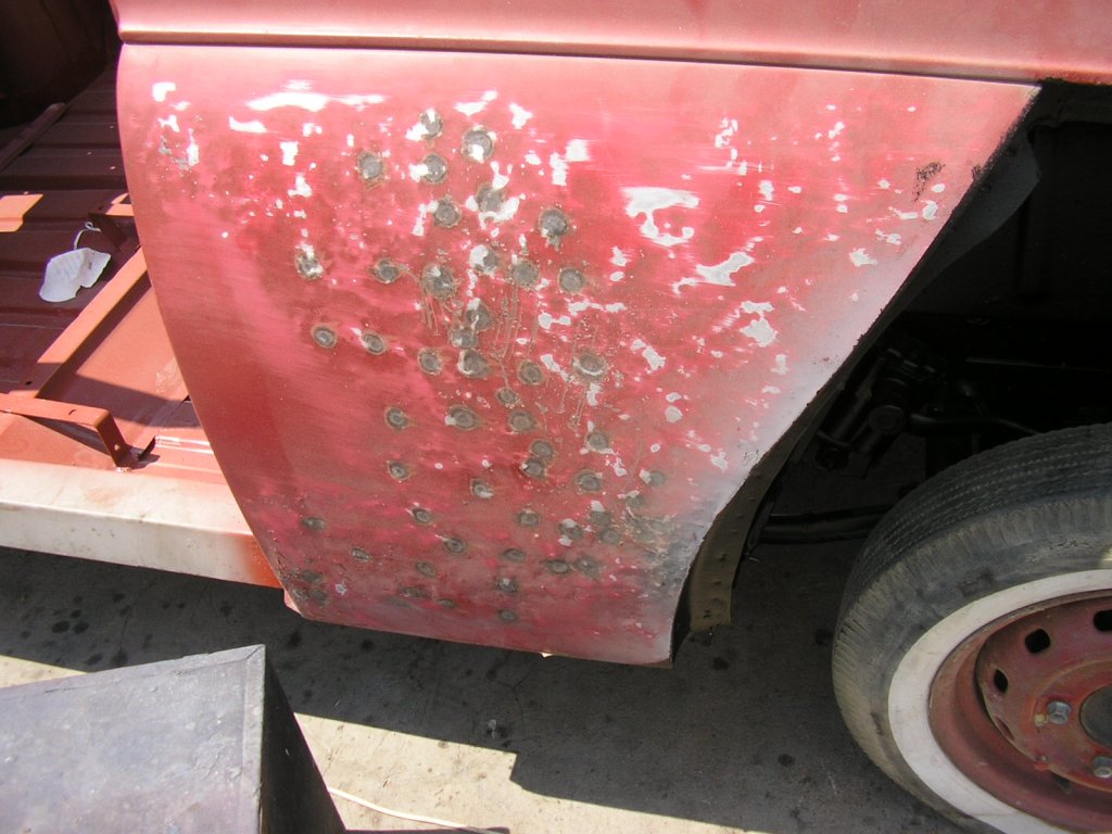

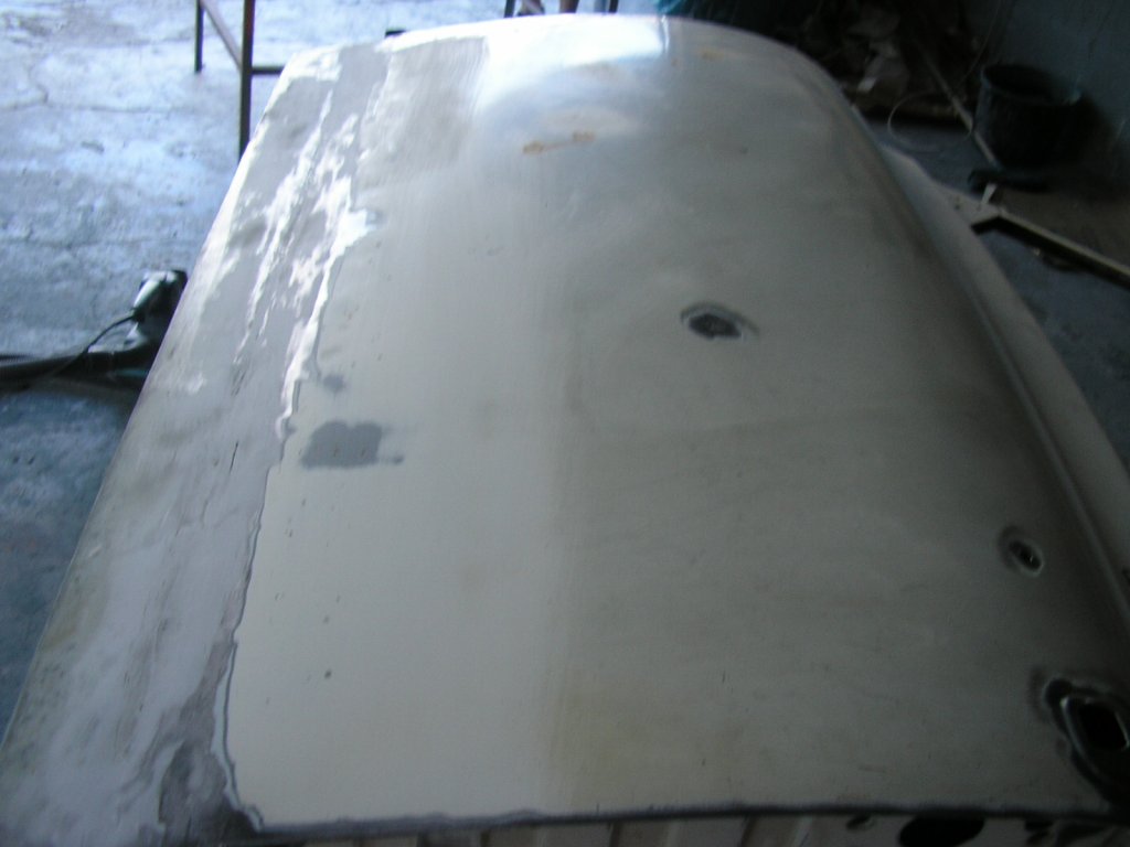

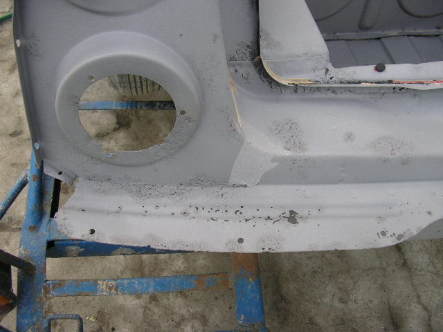

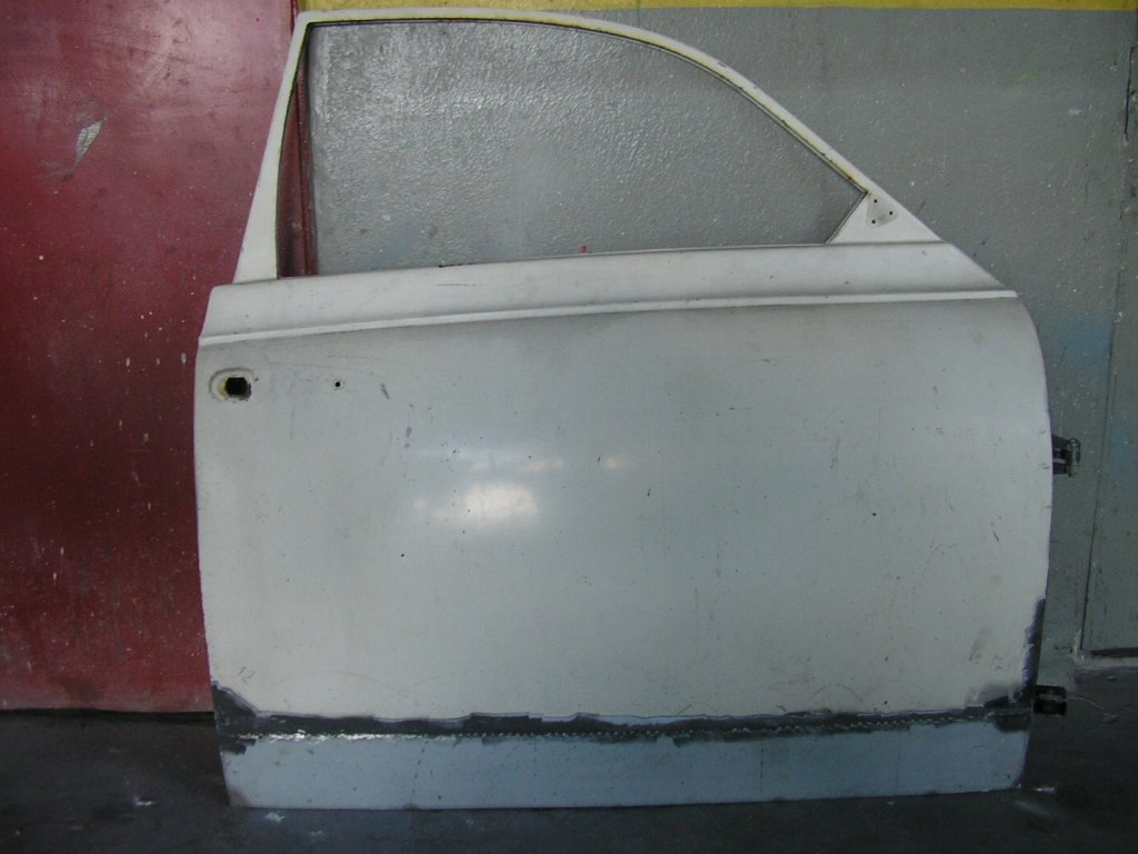

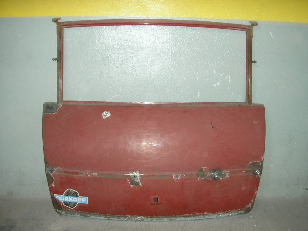

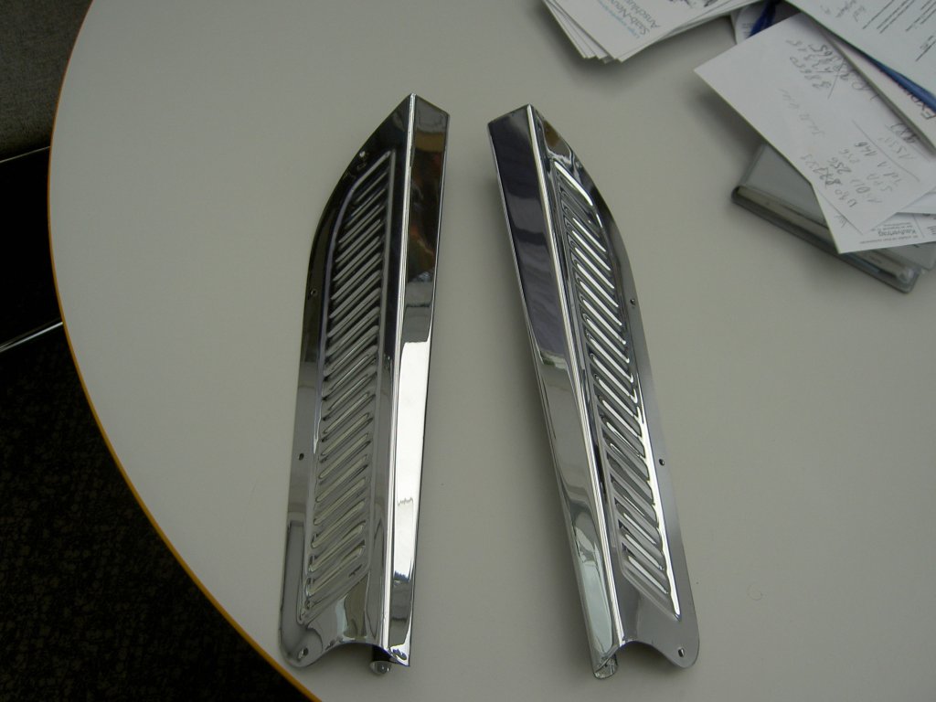

Als die Anbauteile fertig repariert worden sind, sind sie auf dem Auto angepasst worden damit die Spalten und Abstände genau nach Herstellerangaben vorhanden sind. Leider ist es bei alten Saabs nicht so selbstverständlich, dass man ein Teil von einem anderen Auto oder ein neues Teil passen macht. Es ist eine schwierige und mühsamste Arbeit um dieses zu erreichen. Von der ganzen Karosserie wurde der restliche Lack mechanisch und händisch entfernt. Damit verschwinden auch sämtliche Rostspuren.
