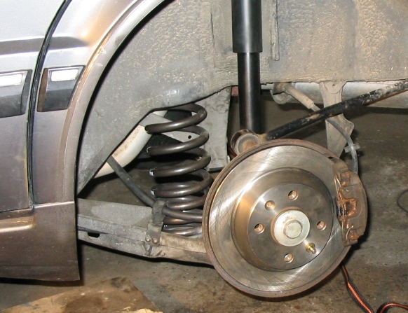

geht es nur mir so, wenn man die Räder wechselt, das Gewindeloch für den ersten Radbolzen zu finden?
Hab mir so eine Radmontierhilfe (6,99 €) gekauft. Ist aus hochfesten Alu.
http://xpic.suchebiete.com/bild_Radmontagehilfe-Fixierbolzen_M12-x-1_75-Volvo,8597741,280,0,0,200.jpg
hehe der 9000 hat den Zentrierstift schon "serienmäßig" drin
Bei VW war so ein Teil (Kunststoff) mal Bestandteil des Bordwerkzeugs
...nur hat nicht jede felge auch die öffnung für den zentrierstift...
hm ja das stimmt
Meiner nicht mehr, setzt dummerweise die Felgen mit passendem Loch voraus und für die "Stummelnaben" am 9K, ist die Radschraubenvariante töffte:rolleyes:

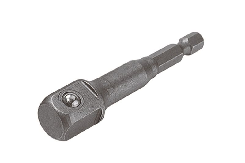

Zum Räderwechsel find ich einen Adapter zwischen 1/2'' Nuß und Akkuschrauber seeeehr praktisch. Bei 2 Autos und 36 Radbolzen (4x4 und 4x5) zum Rein- und Rausdrehen ist das für den Laternenparker echt eine Erleichterung! Fest- und Losschrauben dann mit dem Drehmomentschlüssel.
[ATTACH]71889.vB[/ATTACH]
Stimmt, son Ding hab ich auch...gibt es noch in anderen Größen echt eine Super Idee.
Stimmt sowas hab ich auch. In Verbindung mit meinem Akku-Schrauber fühlt sich das dann faaaaaast an wie ein Druckluft-Schlagschrauber beim Reifen-Händler... :rolleyes:
Im Ernst, es erleichtert den Reifenwechsel enorm.
Wo sind die ganzen Schrauber, fällt euch denn bei dem Satz nix ein /auf ???
" Fest- und Losschrauben dann mit dem Drehmomentschlüssel."
Ok, Festziehen lasse ich mal so stehen und reden wir nicht von Abnutzung oder Ausleiern.
ABER los schrauben ?
Ich kenne aus Werkstätten (qualifizierte Mechaniker) nur folgende Vorgehensweise und so verfahre ich auch.
Schrauben eindrehen, wenn es geht möglichst in die Nähe des max. Drehmoments und dann den Drehmomentschlüssel das exakte Drehmoment einstellen und über Kreuz damit festziehen.
Übirgens, nicht umsonst sagt die Dekra:
Mehr als 75% aller Drehmoment-Schlüssel liegen bei der Erst-Kalibrierung jenseits der Toleranz von 4%. Das kann bei einer Felgen-Montur fatale Folgen haben. Aus diesem Grund kalibriert die DEKRA Mobile Prüfmittelüberwachung seit 1998 Drehmoment-Schlüssel in Werkstätten.
Meines Wissen gibt bei Rahsol und Gedore einen Werkskalibrierservice.
Ich meine von Hazet gibt es ein Kalibriergerät zum an die Wand dübeln. Eine Seite 1/2", die andere 1". Das Ding je nach Bedarf kalibriert oder geeicht, die Schlüssel dann regelmäßig oder vor kritischen Vorgängen daran geprüft und ggf. nachjustiert.
Wenn der Schlüssel die Messeinrichtung beim Lösen nicht belastet, dann kann man ihn auch dazu nehmen. Bidirektionale und häufig auch elektronische sind da nicht so gut für geeignet.

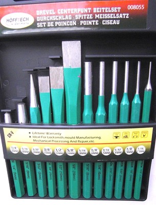

Ich suche einen Bit oder einen Schraubendreher folgender Spezifikation:
-Schlitz
-oder Schlitz mit Aussparung (Sicherheits-Spanner)
Breite aussen 18mm, kann aber auch breiter sein & ich schleife mir das dann auf Maß.
Breite innen (im Fall von Sicherheits-Spanner) benötige ich die beiden Stege auf 0 und 18 mm.
Aussparung kann ich mir auch schleifen.
Weiß Jemand woher man sowas bekommt? Ich finde nur Schlitzdreher die wesentlich schmaler sind :confused:
Hintergrund: Eine 18mm Kappe soll aussen 2 Aussparungen bekommen, dann benötige ich allerdings ein Werkzeug um sie zu montieren / demontieren :redface:
Ach so, Zangen aller Art scheiden leider aus.
Bearbeitet von turbo_forever
Ich kann den Einsatzzweck noch nicht richtig erkennen - für welches Drehmoment? Wenn sich das in Grenzen hält und keine besondere Materialgüte vonnöten, kannst du dir, wenn du das Teil sowieso noch zurechtschleifen willst/musst, nicht gleich eins aus einem passenden Stück Flachstahl zurechtschleifen und mit einem passenden Griff versehen?
Breite 18mm? Da stelle ich mir schon eher einen kleinen Meissel vor. Ich meine, sowas schon in Sets gesehen zu haben, wo Durchschläge und Splinttreiber und Körner enthalten sind.
Sowas: http://i.ebayimg.com/t/12-tlg-Set-Flachmeissel-Durchschlag-Satz-Meisel-Durchtreiber-Koerner-Splinttreiber-/00/s/MTYwMFgxMjIw/z/IngAAOxycD9TVCju/$_1.JPG
Beste Grüße, Philipp
Ah super, danke :top:
Problem gelöst, ich kauf nen Meissel und schleif mir den zurecht :cool:
Hi,
auch wenn jetzt schon gelöst, hier noch eine Möglichkeit, die einem Schraubendreher ähnlicher kommt: Von Vigor gibt es einen Flachschaber, Dichtungsschaber. Den gibt es mindestens mit einer 22mm breiten Klinge.
CU
Flemming
