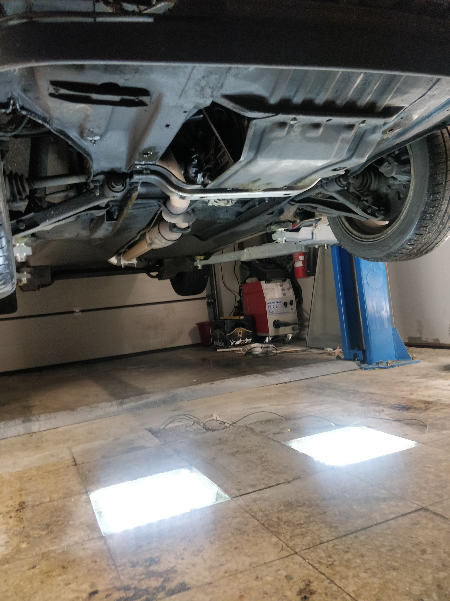

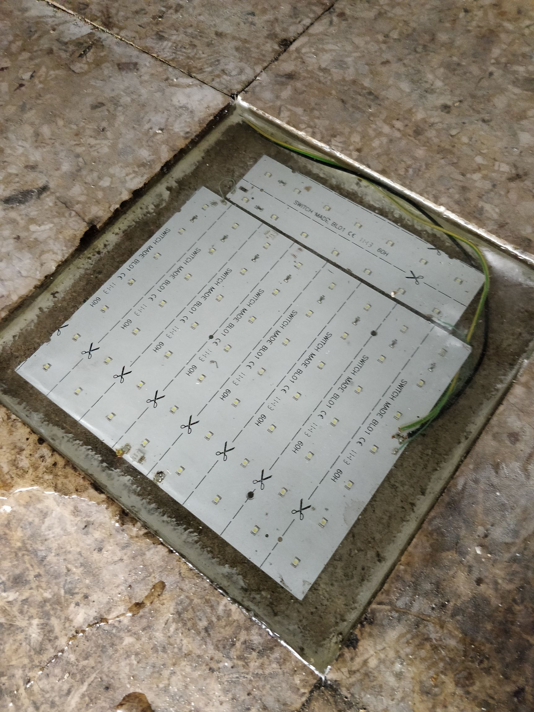

mein gebastelter Prototyp, ich finde ihn sehr nützlich. Werden 6-8Stück 30x30 mit ca.3 Tonnen belastbar, kommt noch 16mm VSG aus ESG drauf, einzeln schaltbar.

sieht sehr nützlich aus. Wie hast Du das zusammengebastelt um auf 3 Tonnen Belastbarkeit zu kommen..?
Die Garage hat eine Stahlbetonplatte von 30 cm darauf 40 mm Plattierung 30x30.Von denen eine rausgeklappt.
Umseitig wird eine VSG ( wohl eher 25,56) auf einen Rahmen gelegt. Im Rahmen liegt eine LED Kachel mit 70 LEDs bestückt. So ein Teil läuft auf 24Volt ist 5 mm dick und hat etwas über 36 Watt
3 je vorn und hinten werden reichen
:smile:
Platte raus und Kabel liegen.
PS, für 35 Jahre und 440k eigentlich ganz nett
Mit dem Lampenverbuddeln hast du's raus... :tongue::biggrin::top:
Das macht sicher ein gutes, schattenfreies Licht am Unterboden - und nix steht im Weg rum - ich könnt' ja glatt drüber nachdenken (wenn's nicht nur 'ne Miethalle wäre...) :redface:
vergossen mit epoxy trägt es sicher 3 Tonnen.
Je zerkratzte desto besser, das bringt Streulicht.
